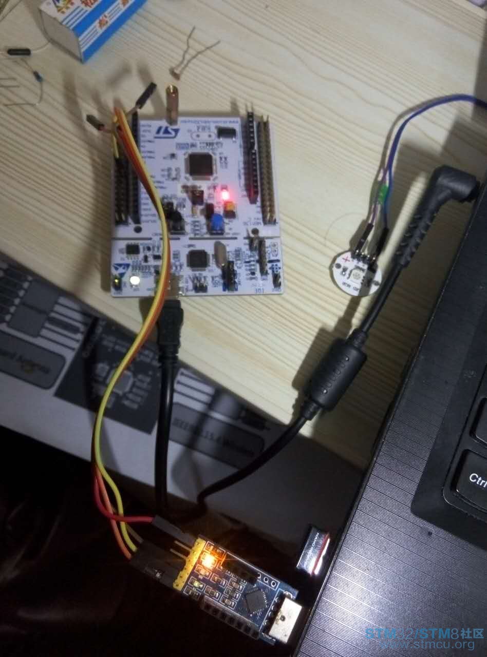

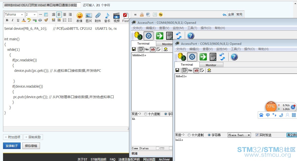

//平台nucleo 70r+mbed
//USB虚拟串口与PC串口通信
//波特率9600,无奇偶校验
#include "mbed.h"
Serial pc(SERIAL_TX, SERIAL_RX); // 虚拟 USART2 tx, rx
Serial device(PB_6, PA_10);      // PC机usb转TTL CP2102   USART1 tx, rx
int main()
   while(1)
        if(pc.readable())
          device.putc(pc.getc()); // 从虚拟串口接收数据,并发给PC
        if(device.readable())
         pc.putc(device.getc()); // 从PC物理串口接收数据,并发给虚拟串口

亲测可用。谢谢啦
