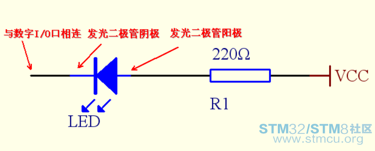

工作原理:
发光二极管的反向击穿电压约5伏。它的正向伏安特性曲线陡峭,使用时必须串联
限流电阻以控制通过管子的电流。限流电阻R可用下式计算:
                       R=(E-VF)/I ;
   式中E为电源电压,VF为LED的正向压降,I 为LED癿一般工作电流。
发光二极管的工作电压一般为1.5~2.0V,其工作电流一般为10~20mA。
所以在3.3V 的数字逻辑电路中,可使用220Ω的电阻作为限流电阻,
Mbed的I/O口是可以驱动LED的,所以也可以不用限流电阻。
当led 灯的阴极与板子上数字I/O 口相连时,
数字口输出高电平,led截止,发光二极管熄灭;
数字口输出低电平,led灯导通,发光二极管点亮。
本实验用开发板的PA6口接数字I/O口。
程序如下:
