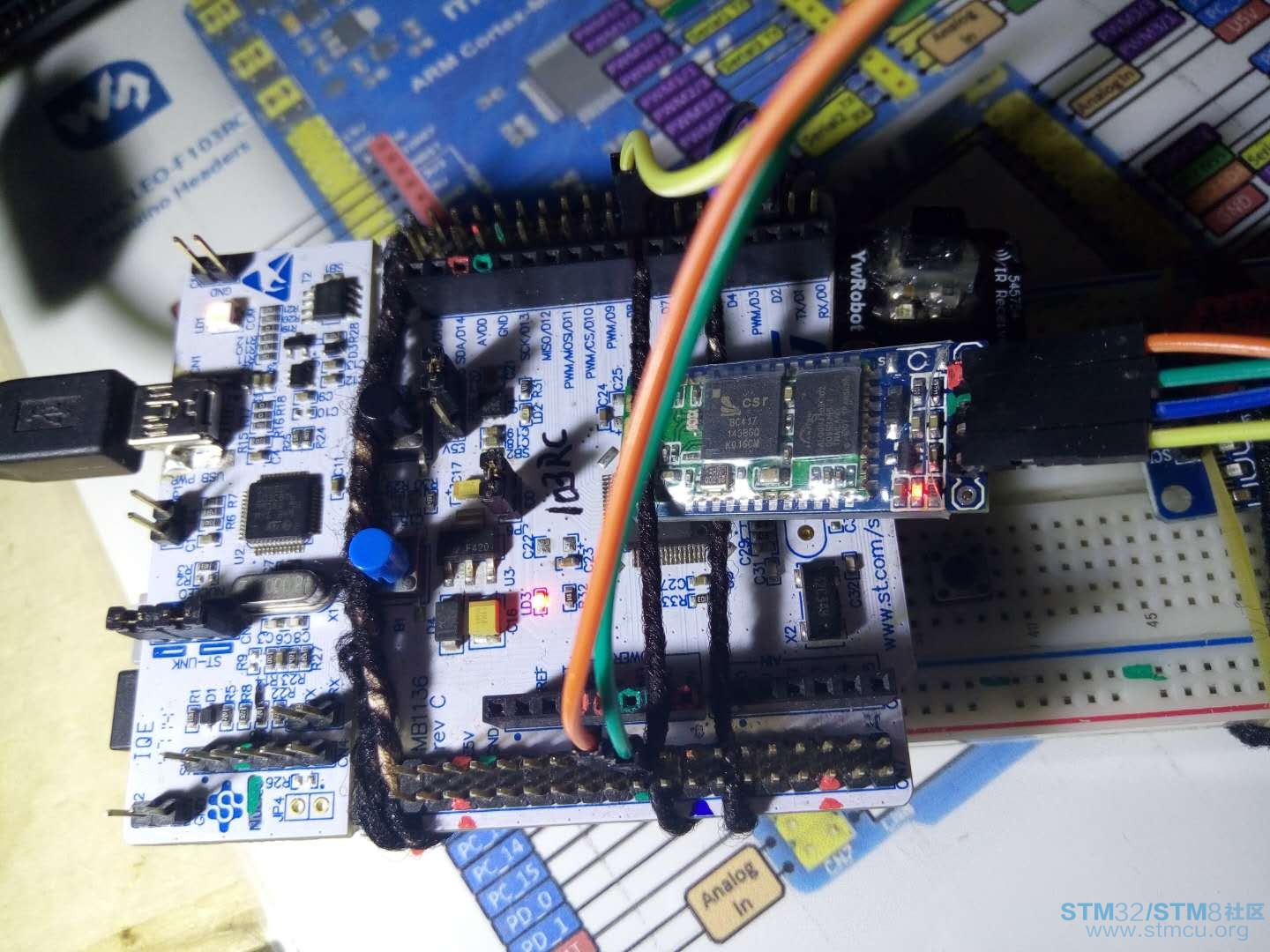

ARM®mbed OS入门开发   Nucleo  F401RE mbed 与 HC-06 蓝牙模块通信
首先,把nucleo固件更新到最新,
其次,必须装好虚拟串口驱动

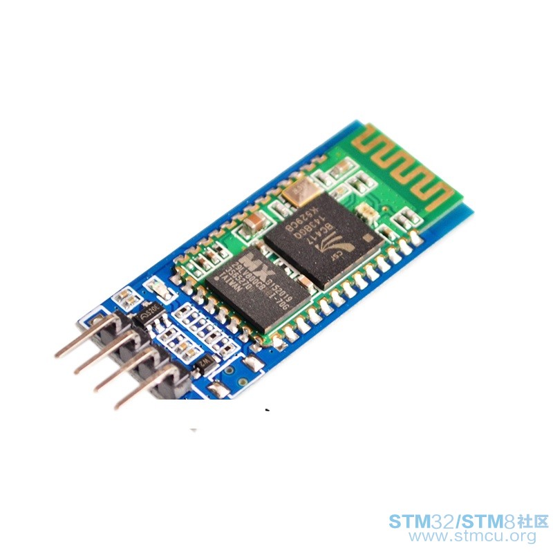

蓝牙模块如下
Bluetooth HC-06
Nucleo ST F401RE
RXD
TX
TXD
RX
必须注意nucleo 默认的TX/Do and RX/D1 焊桥并没有连接,
大家参考此帖子连接即可
也可使用D10 and D2 pins . 此例程讲解通过手机和  PC terminal控制nucleo开发板小灯

在安卓手机安装 蓝牙串口助手Bluetooth SPP Manager app, 在PC安装串口调试软件HTerm software
手机与Bluetooth HC-06配对 默认密码是1234
在HTerm 设置 COM port编号和 baud rate 为 9600 点击连接
在app输入Y/N点击发送即可 控制LED
