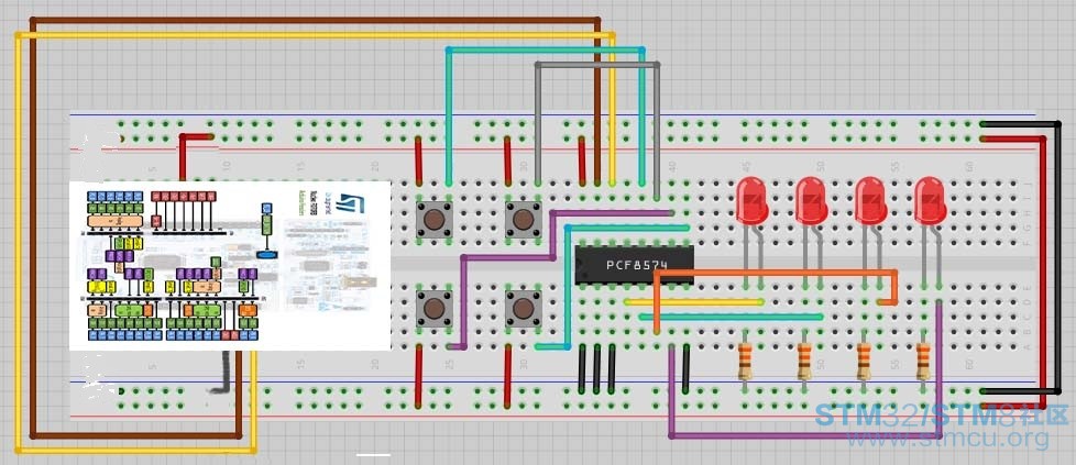

通过此试验我们将演示如何使用PCF 8574(一个I / O端口扩展器)。
使用微控制器的2个引脚和I2C协议,我们扩展8个新的数字端口。
本教程中使用的IC是地址为0x70的PCF 8574AP。 PCF 8584A的地址也为0x70。
首先,构建上面的电路。
然后,将nucleo连接到您的PC。 打开mbed编译器。
点击代码,找到PCF 8574库。 使用“导入此程序”选项将其导入程序。
在main.cpp文件中,粘贴代码:

wamcncn 回答时间:2016-10-27 10:36:00
你那图片怎么画的
wangmmm 回答时间:2016-10-27 22:38:40
布线图很漂亮,以前看杜洋的书,,听他说是Adobe的cc画的,爱上单片机里面有说
