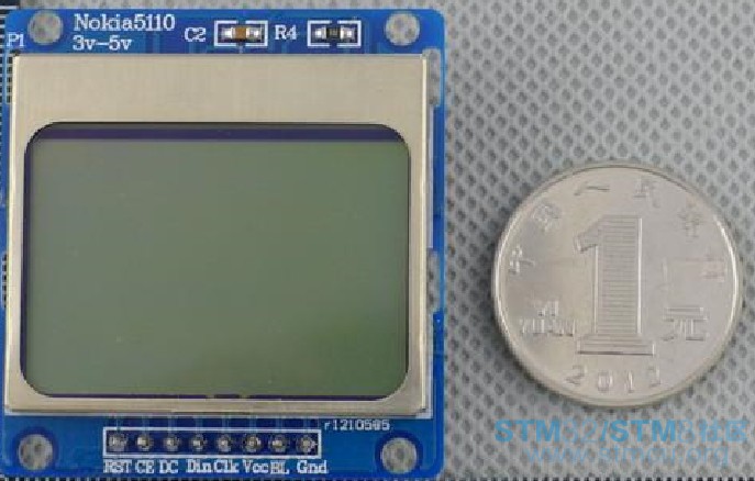

一个基础的 LCD显示测试, 原程序基于NXP LPC1768\'s
SPI 接口显示点阵,字符,数字基于 Nokia 5110 ,Nokia 3310 LCD
其控制器为 PCD8544
//平台nucleo 070r+mbed+Nokia5110 SPI屏幕
/*  1. RST ——复位
  2. CE  —— 片选
  3. DC  —— 数据/指令选择
  4. DIN —— 串行数据线
  5. CLK —— 串行时钟线
  6. VCC —— 电源输入(3.3v和5v均可,经过实验验证,没有问题)
  7. BL  ——  背光控制端
  8. GND —— 地线
接口为串行SPI接口

另一种5110屏幕模块采用SPI接口,模块总共有8个引脚,接法如下:
  1. RST ====>复位
  2. CE  ====>片选
  3. DC  ====>数据/指令选择
  4. DIN ====>串行数据线
  5. CLK ====>串行时钟线
  6. VCC ====>电源输入(3.3v和5v均可)
  7. BL  ====>背光控制端
  8. GND ====>地线
