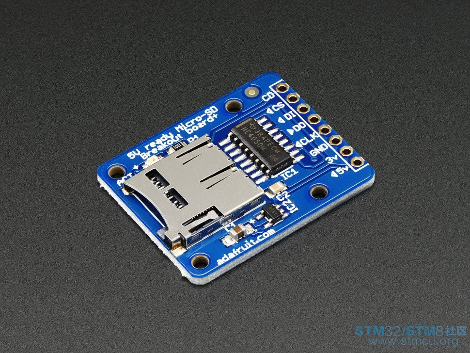

ARM®mbed OS 提高 之 SD卡 2 mbed SD卡教程 mbed这个特殊的开发平台!潜力巨大什么可以用这个东西来实现。 现在唯一的缺陷就是例程文档。虽然mbed网站很好, 其中微控制器执行最常见的任务是从仪表记录数据,目前最好的办法是使用SD卡。 数据将被存储SD卡内的ASCII文本文件。 若用逗号分隔值....它可以很容易地导入到所选择的电子表格或制图软件。 本实验需要以下条件: mbed和USB线 SD卡 - 分区和格式化 SD卡接口板 - Adafruit的或Sparkfun的都可以! 一些面包线 耐心! Adafruit的的MicroSD接口板

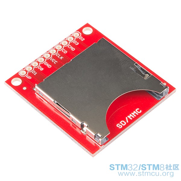

Sparkfun SD接口板

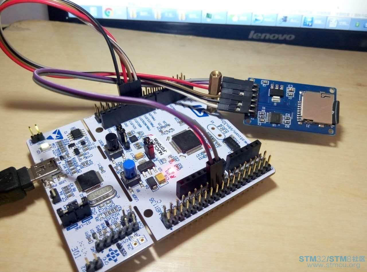

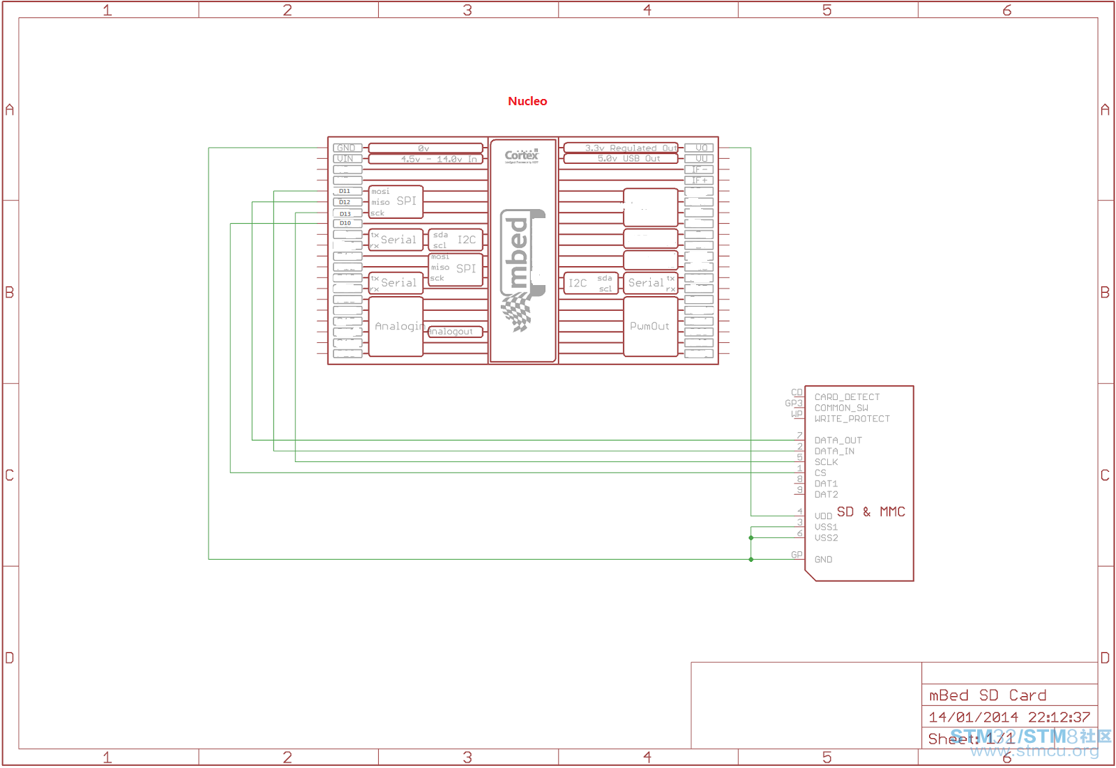

这里是是如何工作的说明演示代码.... http://mbed.org/search/?type=&q=SD+card+tutorial 需要找的其实在这里: http://mbed.org/cookbook/SD-Card-File-System mbed cookbook是有用的,但有点难 它包含大量的编程信息 - 库和使用,但没有图片和图表讲述如何连接! SPI接口的SD卡通常通过SPI协议的主机微控制器通信。 nucleo有多个SPI端口 - PIN D11,D12和D13 - 即MOSI,MISO和SCK。 这三个引脚,但它们是不可互换。本测试用11,12和13! 下面是连接的图片
连接+ 5V至Vdd,因为我的SD板有逻辑电平转换为5V转换到3.3V。 如果使用只是一个无降压芯片的SD卡板则需连3.3v 下面是库文件 http://mbed.org/cookbook/SD-Card-File-System 确保接线正确。使用D11,12和13 MOSI,MISO和SCK。 D10连接cs 程序如下: //平台nucleo+mbed+SD卡模块 //读写实验 #include "mbed.h" #include "SDFileSystem.h" //mbed SD Card tutorial SDFileSystem sd(D11, D12, D13, D10, "sd"); // the pinout on the mbed Cool Components workshop board //原平台LPC1768 (p11, p12, p13, p8, "sd"); // mosi,miso,sck,cs, // nucleo D11,D12,D13,D10 int main() { printf("SD card test!\r\n"); mkdir("/sd/mydir", 0777); FILE *fp = fopen("/sd/mydir/sdtest.txt", "w"); if(fp == NULL) { error("Could not open file for write\r\n"); } fprintf(fp, "Hello fun SD Card World!\r\n"); fclose(fp); printf("File successfully written and closed!\r\n"); }

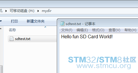

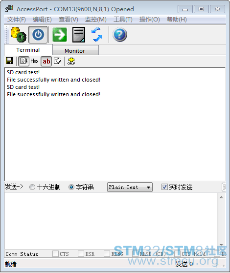

尝试解释代码如下: 第一行告诉编译器包含那些头文件。 第三行 SDFileSystem SD(D11,D12,D13,D10,“SD”); 告诉编译器SD卡被连接到D11,12,13和D10。 -- 针脚D10被称为CS或SS,印刷电路板上的丝印有显示 代码其余的部分打印一条消息到mbed com口,设置SD卡上的目录,然后创建一个名为sdtest.txt的文本文件。 如果该文件不能创建或 显示在串行终端上的消息错误; 该程序然后完成。如果文件被创建并打开成功的消息将在文本文件中写入,然后测试文件被关闭。 新消息被发送到串行终端来记录项目的成功。 本人使用虚拟串口软件AccessPort.exe 原作者使用PuTTy,符合Telnet或SSH要求的一个免费的终端程序。 可以从这里下载: http://www.chiark.greenend.org.uk/~sgtatham/putty/ 连接nucleo到PC,编译.bin文件复制到你的mbed并按下复位按钮。 如果一切顺利的绿色电源/编程LED指示灯将闪烁,然后该程序将退出。没有其它LED灯应点亮。 COMXX - 9600,N,8,1,XX你可以查看你的虚拟mbed COM端口号: 如果拔下的SD卡,并查看SD卡目录会出现MDIR一个新文件夹, 该文件夹中会出现sdtest.txt。打开它,并验证它是否正确。 若实验失败下面的消息将在PuTTy显示: LED闪烁SD卡失败... 如果看到这个消息,检查检查线路连接 这样我只需要一个USB电缆连接到mbed(而不是编程电缆),可以浏览SD卡中的数据! |
