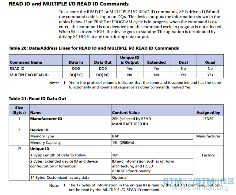

QSPI N25Q256 读取 ID 貌似跟资料介绍的不一致??
资料介绍
实际读取到的 ID
对 这个芯片的 数据读写,4k擦除 完全正常,但是还有芯片擦除 还是不行

我使用 4k 扇区擦除,写入,再读出,最后数据对比都完全正确,
现在 就是ID 读取不正确,还有 擦除整个芯片不正常,
