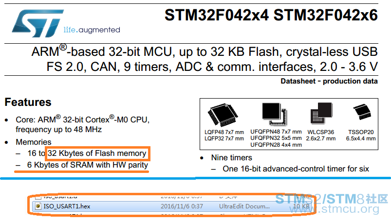

见附图
MCU为 STM32F042C6T6,32Kbytes Flash,6Kbytes SRAM。
请问,使用MDK5.20生成 10Kbytes 的hex,可以 在该MCU上 正常运行吗 ?

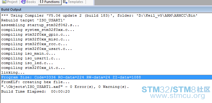

小丁 最优答案 回答时间:2016-11-6 15:10:22
在Keil中编译工程成功后,在下面的Bulid Ouput窗口中会输出下面这样一段信息:
Program Size: Code=6320  RO-data=4864  RW-data=44  ZI-data=1636
代表的意思:
Code :是程序中代码所占字节大小
RO-data :程序中所定义的指令和常量大小 (个人理解 :Read Only)
RW-data :程序中已初始化的变量大小 (个人理解”:Read/Write)
ZI-Data :程序中未初始化的变量大小 (个人理解 :Zero Initialize)
ROM(Flash) size = Code+RO-data+RW-data;
RAM size = RW-data+ZI-data
可以通过.map查看占用的flash和ram大小

见附图,为uVision V5.20.0.0的编译信息:
Program Size: Code=3336 RO-data=224 RW-data=24 ZI-data=1088
我的理解如下:
3336 + 224 + 24 + 1088 = 4,672 bytes
也就是说:程序对flash的需求是 4,672bytes( STM32F042C6T6 的flash为32Kbytes),因此,flash够用。
(不知我的理解是否正确,还请大侠 轻拍、指点!)

peter001 回答时间:2016-11-6 00:14:07
window 资源管理器看到的文件大小 与 实际在 芯片中代码大小是不同的,这个要注意哈,要看编译器给出的尺寸大小
