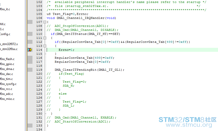

最开始发现问题是这样的,   我设置AD采样,采样周期2.2us采样一次, 然后用DMA的方式,结果发现没中断一次需要920us,  而我只设置了传输一半中断,buff大小500,也就是采250个AD就中断, 时间应该=250*2.2us=500多us。   时间上差了一倍。然后我就改成全部传输完成中断, 结果时间还是920us,明显出问题了

今天有测试了一下,
u8 Test_Flag=0,Errno=0;
u32 DataCnt=0;
void DMA1_Channel1_IRQHandler(void)
        DataCnt = DMA_GetCurrDataCounter(DMA1_Channel1);
        Errno=0;
        if(DataCnt>250)
                Errno=1;
        if(DMA_GetITStatus(DMA_IT_HT)==SET)
                DMA_ClearITPendingBit(DMA1_IT_HT1);
                if(Test_Flag)
                        Test_Flag=0;
                        SDA_H;
                else
                        Test_Flag=1;
                        SDA_L;
结果发现DataCnt每次都等于250,BUFF的一半,也就是说是传输个半个BUFF,但是却发现,每次中断的时间,和全部传输完成的中断时间是一样的,而且数组里面仍然是全部更新。实际上还是全部传输中断,这到底为什么.

103测试,ADC采集1000个数据,当HT产生时CNDTR值为491,TC产生时CNDTR的值为0。
如果在HT产生时加了中断,总是看到TC的产生的中断,这样测试并不准确,DMA处理数据速度快,导致仿真中断时,数据已经处理完成,才看到TC的中断产生,建议楼主用串口调试输出,这样准确一些。
