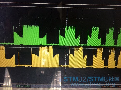

BLDC 开环运行波形问题

向北 回答时间:2016-11-25 09:10:57
ts2000 发表于 2016-11-25 08:35
换相顺序没错 ,不代表换相没问题啊。。。。。。。。。。。。。。。。。。。。。。。检查程序吧 ...
真的检查无数遍了 (电机能转起来) 不知道问题出哪里
没有头绪 再怎么看作为新手也发现不了问题
在这块儿花了不少时间了 始终没进展
大神 我把程序发给你看看吧 程序不多

小小超 回答时间:2016-11-26 16:08:34
估计你的问题出在换相的时间上,提前或者滞后了。

libre01 回答时间:2017-5-29 07:22:34
问题解决了吗?楼主,我的也是这样,图中是其中两相波形

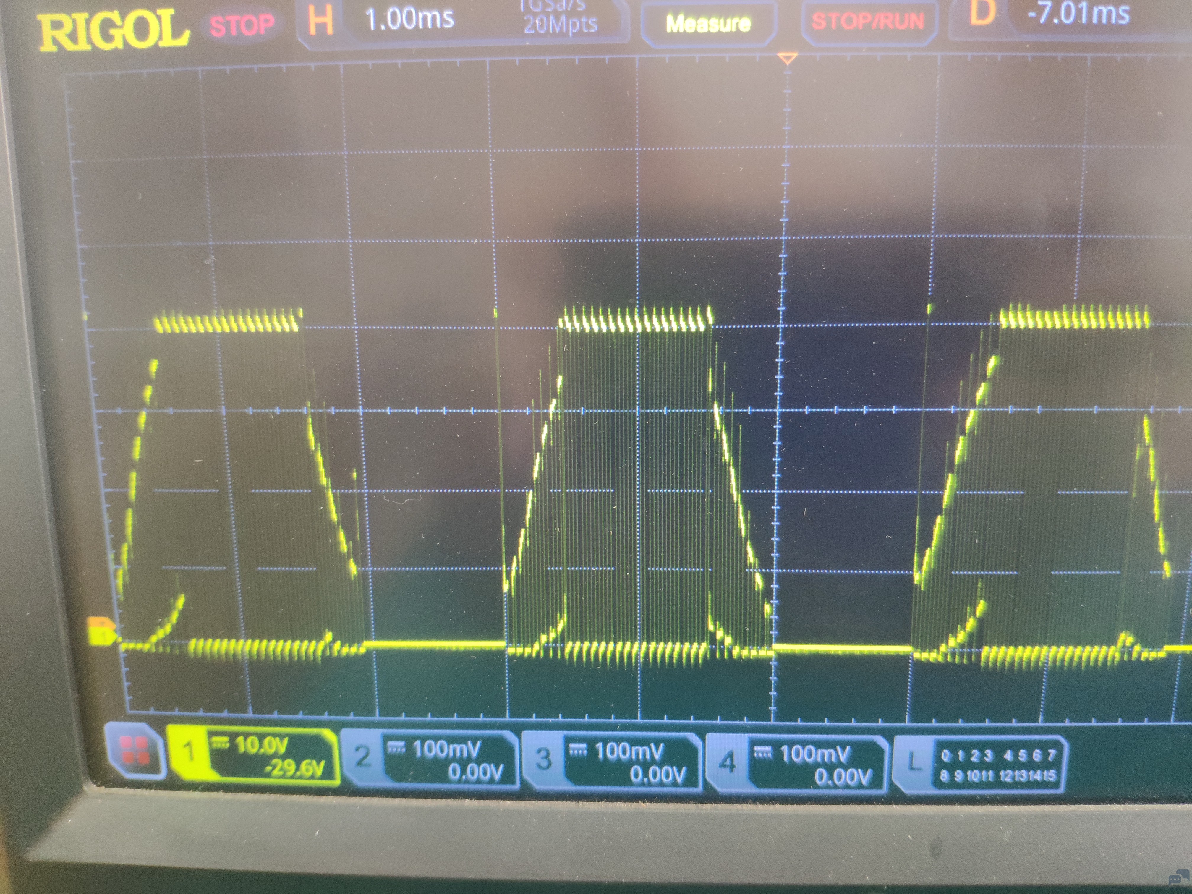

qjgshiw 回答时间:2019-10-9 15:48:45
我的波形是正常的,只是占空比大了之后,感应波形没有了
qjgshiw 回答时间:2019-10-9 15:53:26
楼主这个问题解决了吗
奋斗者gcy 回答时间:2021-9-2 14:54:27
楼主是BLDC 方波控制吗 ?我的这个波形为啥和楼主差别这么大 ,发热厉害 ,说明效率低了,换向有问题
REMON 回答时间:2021-9-4 12:14:00
换相时间不对。
这种波形我也试过
xjh001 回答时间:2024-1-26 22:10:15
楼主解决了吗?我也是同样的问题
