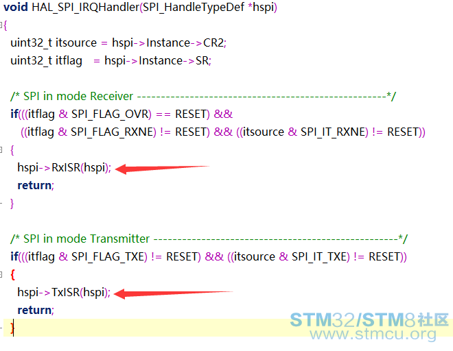

好奇的是void HAL_SPI_IRQHandler(SPI_HandleTypeDef *hspi);这个函数没有调用回调函数。

any012 回答时间:2016-11-16 16:38:56
党国特派员 发表于 2016-11-16 16:37
那肯定是你没有认真阅读代码,打PP了。
额,确实该打...
看到箭头,就以为这就是个寄存器赋值呢。
这用法有点高级哎,结构体变量里定义的是个函数指针,然后HAL_SPI_Transmit_IT()这里函数里,确定指针指向哪个函数...
