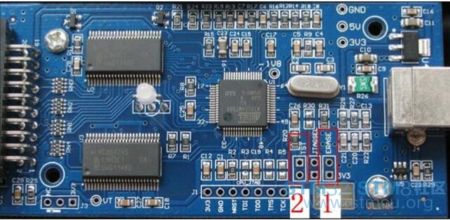

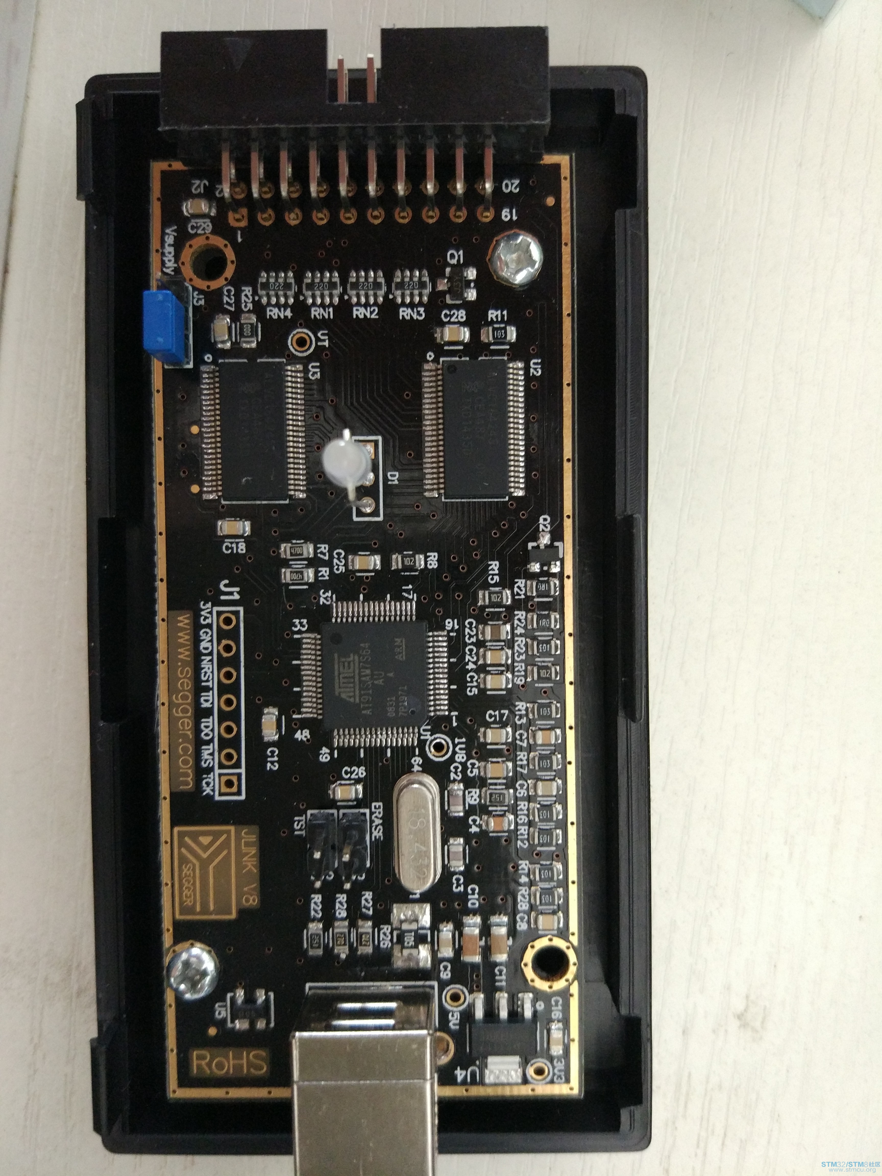

第一步打开jlink的盖子,看看是否相同。
我是参照蓝色PCB版刷的,我的是沉浸版。不过刷新方式一样。
jlink-V8蓝色PCB
jlink-V8蓝色PCB
J-LinkV8蓝色PCB
jlink-V8沉浸PCB
jlink-V8沉浸PCB
J-LinkV8沉金PCB
第二步,擦除AT91SAM7S64原有程序
1.关闭AT91SAM7S64(U1)的电源。也就是拔掉USB线
2.短接板上的ERASE(沉金版的默认有焊针比较方便,直接用线或者跳线帽短接就行,蓝色的要么自己焊接针或者自己短接,但是一定要牢固短接)
3.打开电源(插上USB)等待30秒以上
4.关闭电源(拔下USB)
5.断开ERASE上的跳线

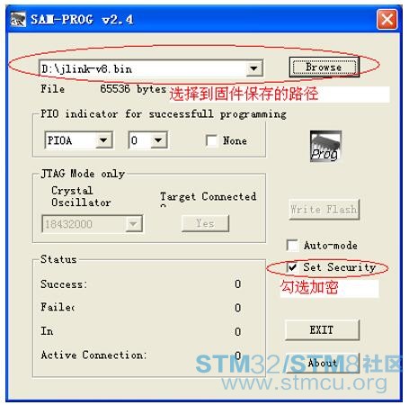

第三步,将SAM-BA Boot 固件复制到FLASH存储器的头两个区
2.短接板上的TST(沉金版的默认有焊针比较方便,直接用线或者跳线帽短接就行,蓝色的要么自己焊接针或者自己短接,但是一定要牢固短接)
3.打开电源(插上USB)等待120秒以上
4.关闭电源(拔下USB)
5.断开TST上的跳线
进行到这一步,如果都成功,jlink上的灯应该是灭的(插电也不亮)。如果状态不对,请重复前面第三步第四步。我重复了四次才成功。
第四步,安装J-Link驱动
J-link4.9驱动下载: SAM-BA 2.9.rar (3.63 MB, 下载次数: 865)
