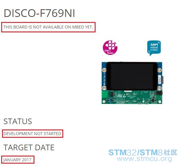

ST对Mbed支持力度是最大的,无论从芯片的种类,还是更新的速度都是这样。不出意外,F769IDISCOVERY开发板STM32官网也是支持Mbed的,连接USB后,会弹出mbed磁盘,双击里面的mbed.htm,就会自动连接到mbed网站,并自动添加开发板到你的mbed账户中。
不过不幸的是,Mbed还没有为F769IDISCOVERY准备好,开发板列表中没有这个开发板,开发状态写的是“DEVELOPMENT NOT STARTED”,大致完成时间是“JANUARY 2017”,也就是说顺利的情况下也要到明年1月去了,如果不顺利可能要春节后才能使用上。
http://developer.mbed.org/platforms/ST-Discovery-F769NI/
现在Mbed的支持列表中,已经有STM32F746和STM32F767,根据以前的经验猜想,它们的程序是可以用在STM32F769上,毕竟内核是相同的,只是个别功能会有影响。
