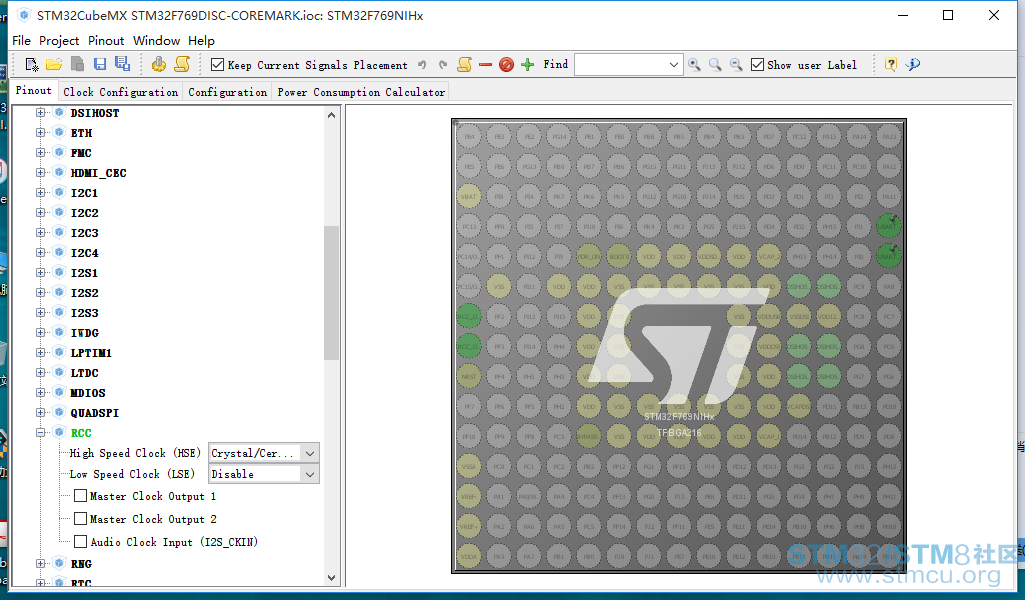

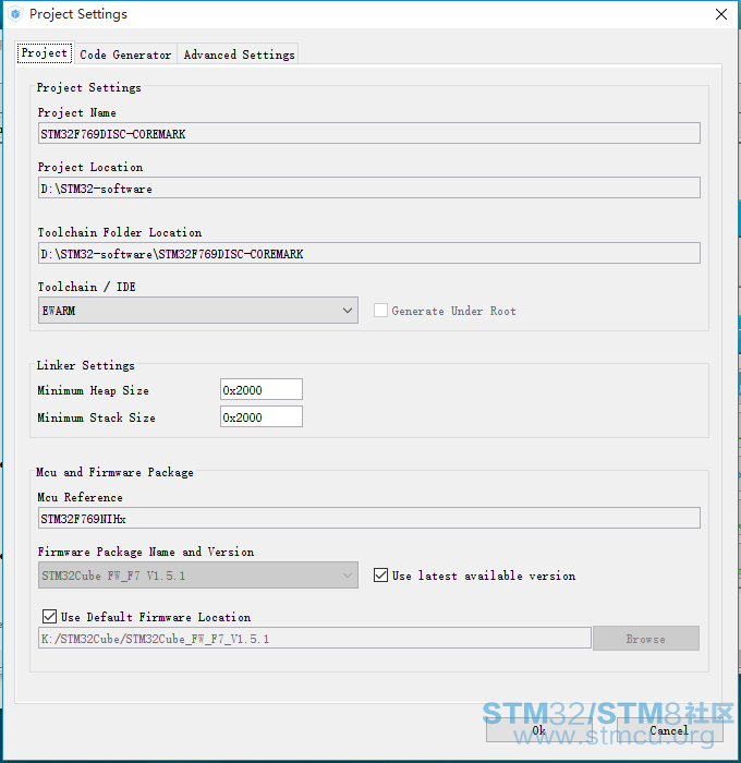

  这里我直接使用最新版本的CubeMx 4.18.0 配置 STM32F769NIH6

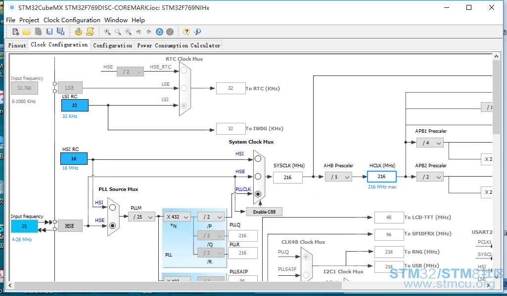

  1.配置25Mhz外部晶振作为主频输入

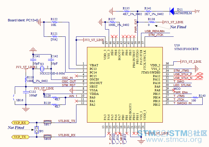

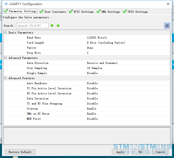

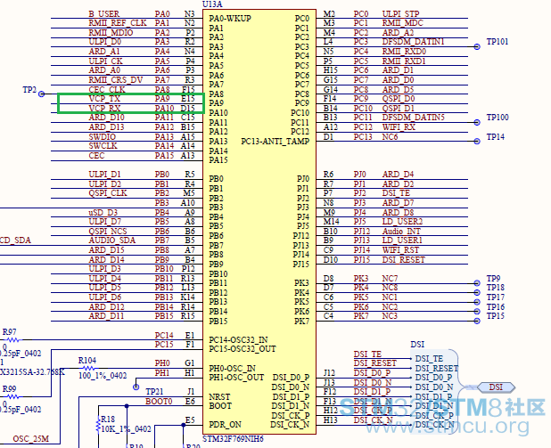

  2.配置串口1 PA9 PA10 作为串口输出方便调试 因为VCP_TX VCP_RX
好现在打开Cube 选择STM32F769NIH6
设置系统主频216MHZ 开到最大。。。
串口1的配置

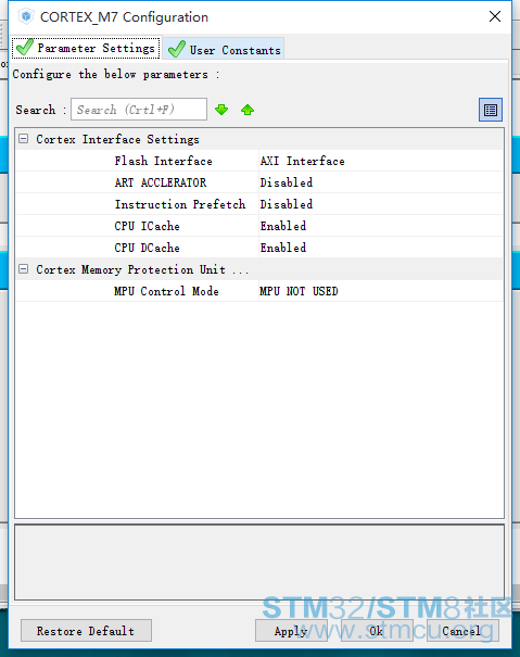

开启ICache DCache

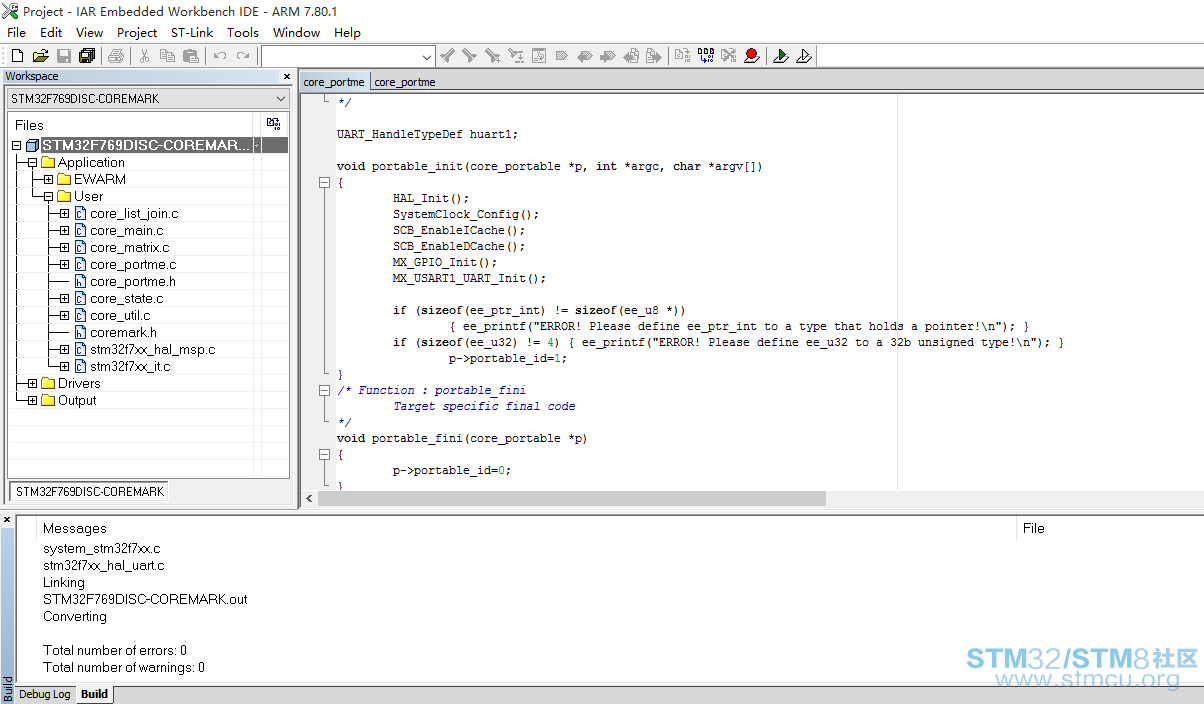

好了工程建好了,可以直接生成输出了。。。

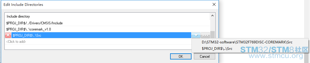

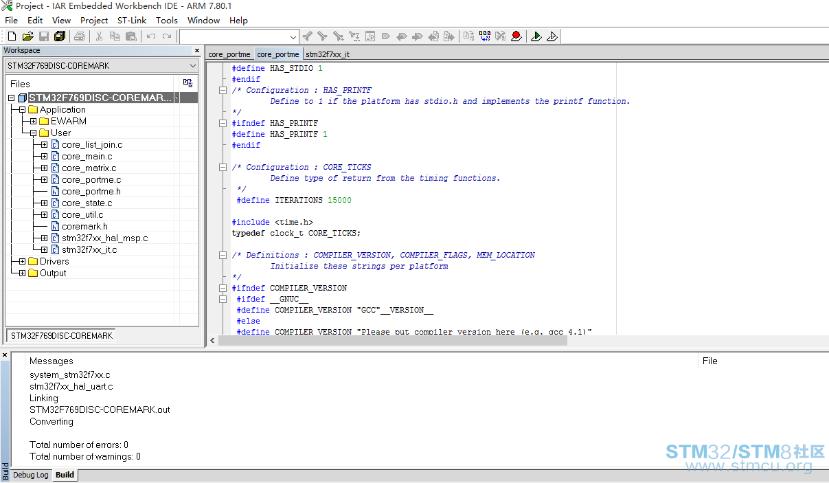

工程建好了,还需要到http://www.eembc.org/coremark/download_coremark.php

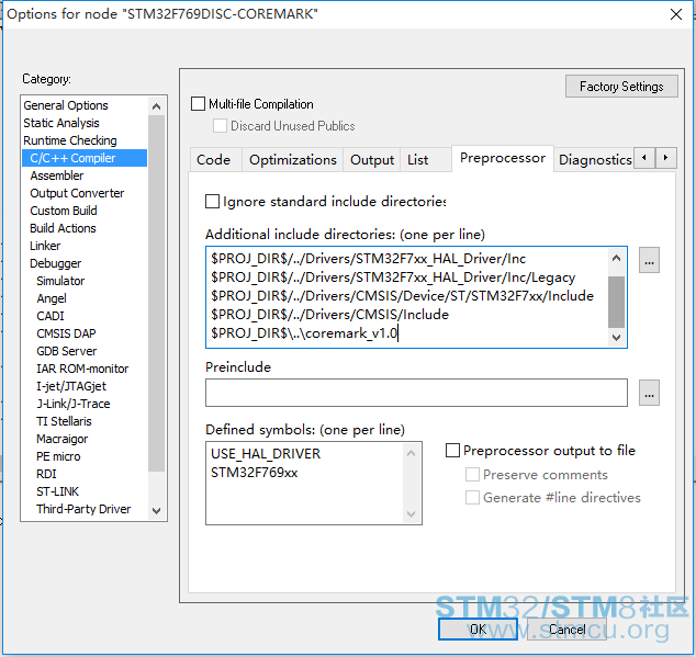

下载Coremark的文件包。。。然后解压拷贝到工程里。。

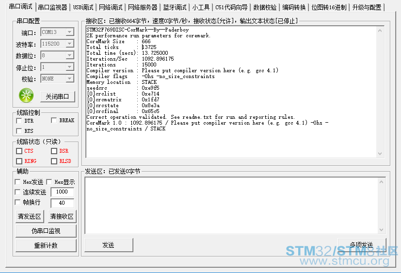

wolfgang 回答时间:2016-12-1 20:29:22
看来移植方法不一样,评测的分值也不一样;
哈佛祖安智 CoreMark Siza 666  Keil5.21  -O3 优化   Cortex Inerface  AA/IP/CI/CD: E/E/E/E    883.652430
netlhx     CoreMark Siza 666  IAR7.7    -O  优化   Cortex Inerface  AA/IP/CI/CD: D/D/E/E   1078.438421
netlhx     CoreMark Siza 666  IAR7.7    -O  优化   Cortex Inerface  AA/IP/CI/CD: D/D/D/D    339.735459
creep      CoreMark Siza 666  KEIL5.20  -O  优化   Cortex Inerface  AA/IP/CI/CD: D/D/E/E    882.223202
creep      CoreMark Siza 666  IAR7.8    -O  优化   Cortex Inerface  AA/IP/CI/CD: D/D/E/E   1086.366105

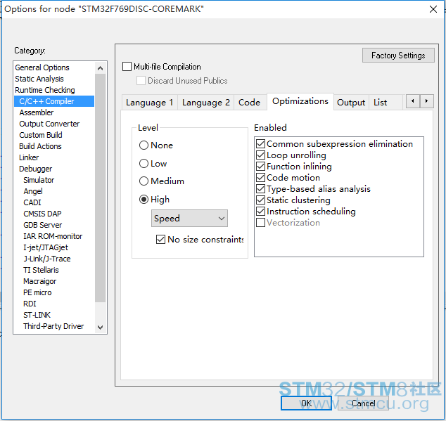

Paderboy   CoreMark Siza 666  IAR7.8.01 -O3 优化   Cortex Inerface  AA/IP/CI/CD: D/D/E/E   1092.896175
IAR的编译器对效率的优化就是强于KEIL。
creep 回答时间:2016-12-1 21:46:33
哈佛祖安智 CoreMark Siza 666  Keil5.21  -O3 优化   Cortex In ...
STM32F767-Nucleo 用IAR跑出了同样的分数:1092.896175
https://www.stmcu.org.cn/module/ ... &fromuid=394920
netlhx 回答时间:2016-12-1 20:40:09
咱第二个值是去掉一切优化后的结果,代码是相同的
netlhx 回答时间:2016-12-1 19:46:47
我怎么跑也只有1078
跑了很多次
Paderboy 回答时间:2016-12-1 19:51:50
netlhx 发表于 2016-12-1 19:46
我怎么跑也只有1078
跑了很多次
不知道,按照之前767的移植。。。
Paderboy 回答时间:2016-12-1 20:31:42
是的,IAR的优化确实强悍。。。

wolfgang 回答时间:2016-12-1 21:51:05
难道结论是要,装IAR?改天用Eclipse 移植个Coremark 用Ac6的编译器来试试跑分。
Paderboy 回答时间:2016-12-1 22:49:33
wolfgang2015 发表于 2016-12-1 21:51
难道结论是要,装IAR?改天用Eclipse 移植个Coremark 用Ac6的编译器来试试跑分。 ...
改天你用 eclipse 跑下Coremark试试看。。。
