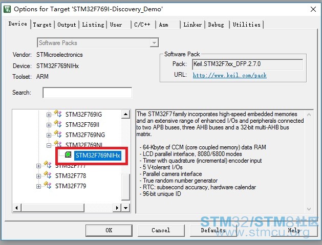

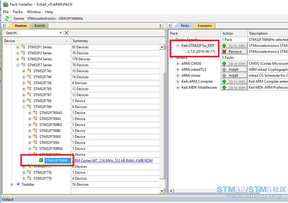

使用MDK5进行评测,F769(STM32官网)的驱动需要到MDK网站下载:
Keil.STM32F7xx_DFP.2.70.pack
                              MDK5 STM32F7XX驱动安装成功
                   可以找到STM32F769NIH6器件

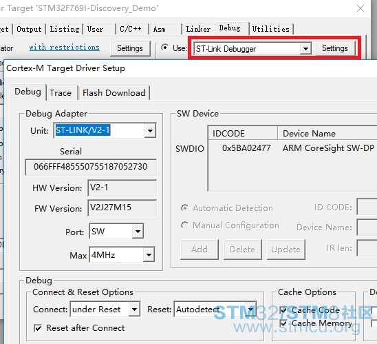

                      选择ST-LINK 驱动

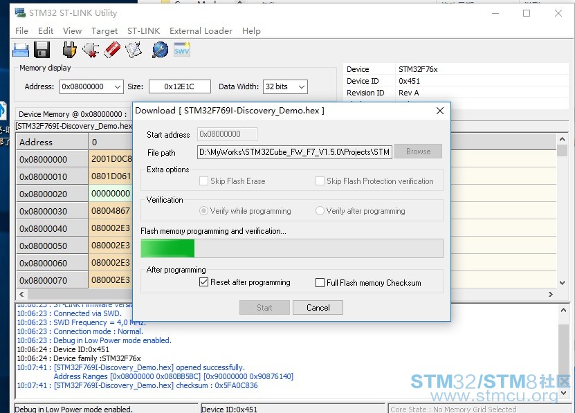

      我们要在这片开发板上练习一次整个DEMO代码的编译和下载过程,这个工程编译后非常大,许多图形数据都要下载到MX25L512G QSPI-FLASH中,直接从MDK下载不能正常运行。因此要借助STM32 ST-LINK Utility这个下载工具。

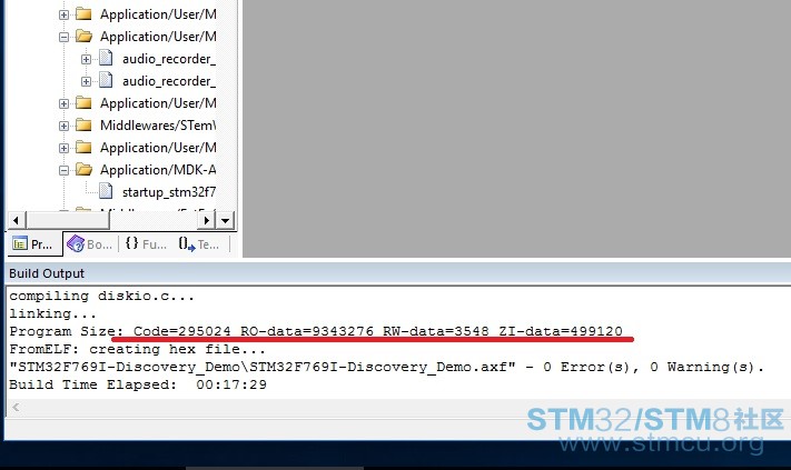

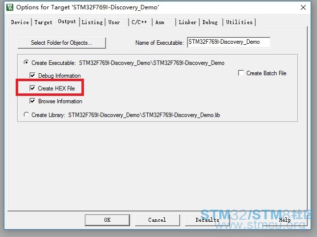

      打开STM32Cube_FW_F7_V1.5.0\Projects\STM32F769I-Discovery\Demonstration\MDK-ARM\Project.uvprojx,检查“Device”选项栏可以看到已经正确的芯片型号STM32F769NIHX,把“Target”选项栏的“Create HEX File”打勾,生成的HEX文件才能通过STM32 ST-LINK Utility下载到板子上。点击“Build”开始编译,第一次编译大概需要20-30分钟,需要耐心等待。最后生成STM32F769I-iscovery_Demo.hex文件:
       可见到文件的长度有多大了

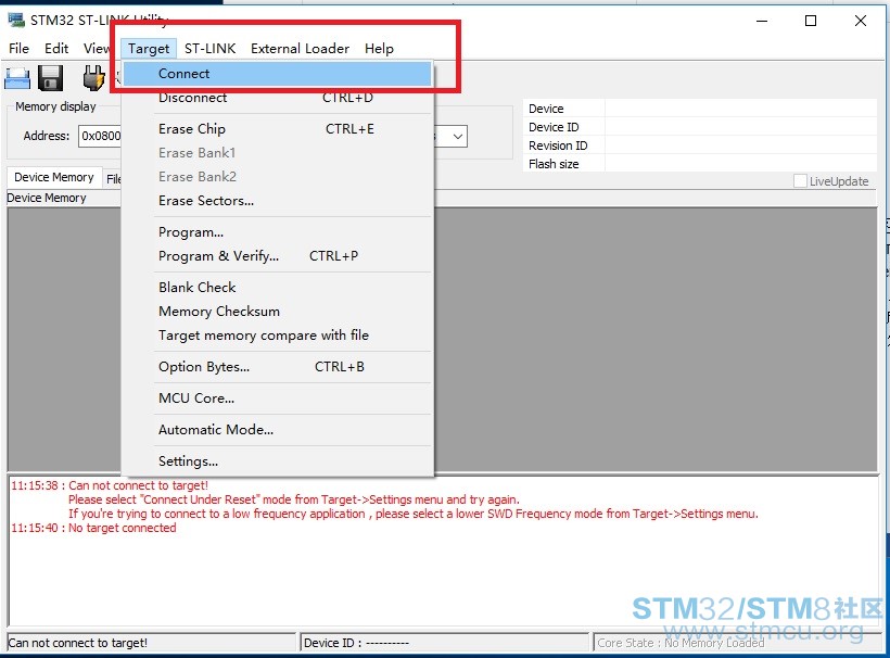

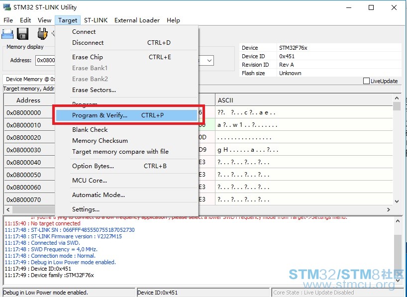

打开STM32 ST-LINK Utility3.80
                连接,那些USB线连接工作就略去不提了。

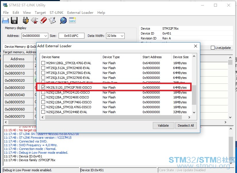

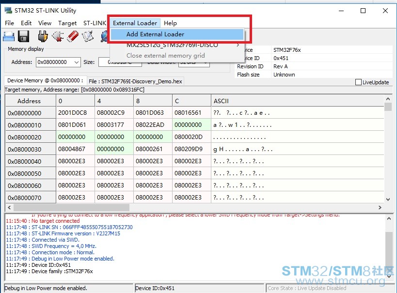

      添加MX25L512G QSPI-FLASH

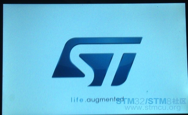

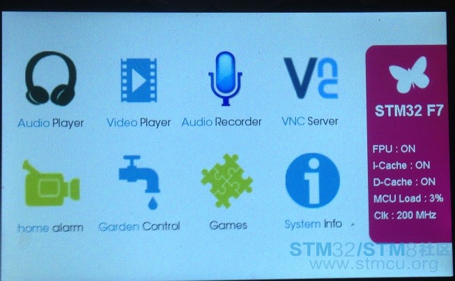

    这么大的代码,下载时间有点长,终于完成可以运行了:
这个DEMO少了预装版的GUI。
