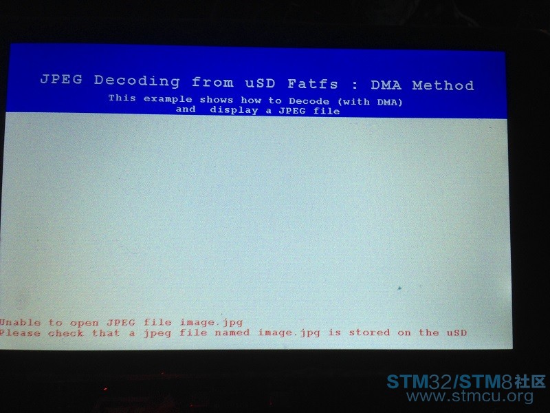

         STM32F769ISTM32官网内置了硬件JPEG解码,使得处理JPEG图像的速度大大提高。在STM32Cube_FW_F7_V1.5.0\Projects\STM32F769I-Discovery\Examples\JPEGi里的演示代码让我们能够体验一下这个新功能。
    首先我们要先在CN5插入uCD卡,卡中存入1个名为image.jpg的JPG图片文件,图像的分辨率为800×480。

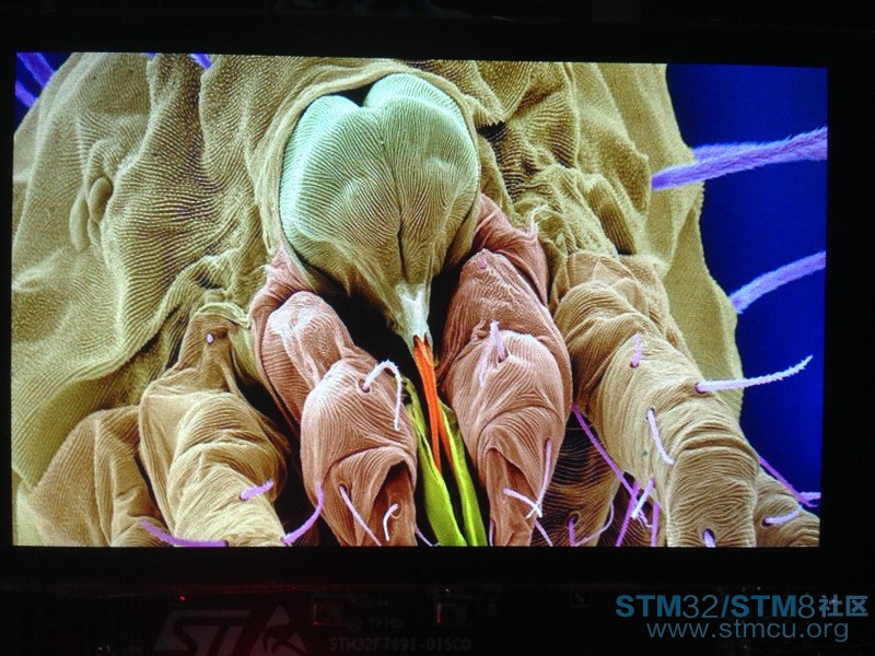

编译下载后运行,可以感受到图像显示速度非常的快。
      未插卡
     显示的JPEG图像

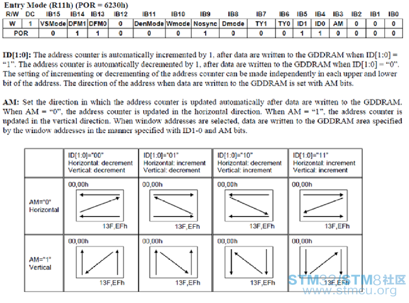

你好,硬件解码 jpg ,可否实现横竖屏显示功能啊 ??
wenyangzeng 回答时间:2017-5-23 09:59:49
这个一定可以的,关键在TFT初始化参数中关于横屏或竖屏的寄存器配置参数,比如SD1289的寄存器配置:
F769IDISCOVERY使用的是otm8009a。那就要去参考它的手册了。

OTM8009A寄存器的操作是在对OTM8009初始化函数里的:
  1. uint8_t OTM8009A_Init(uint32_t ColorCoding, uint32_t orientation)

  115.   DSI_IO_WriteCmd( 15, (uint8_t *)lcdRegData23);
  116.   DSI_IO_WriteCmd(0, (uint8_t *)ShortRegData32);
  117.   DSI_IO_WriteCmd( 15, (uint8_t *)lcdRegData24);
  118.   /////////////////////////////////////////////////////////////////////////////
  119.   /* PWR_CTRL1 - 0xc580h - 130th parameter - default 0x00 */
  120.   /* Pump 1 min and max DM                                */
  121.   DSI_IO_WriteCmd(0, (uint8_t *)ShortRegData13);

对其他型号TFT的初始化都类似,横屏或竖屏的参数就在初始化中设定。
再举一例RA8875横、竖屏:
  1. void RA8875_InitHard(void)
  2. {
  3.         RA8875_WriteCmd(0x88);// 初始化PLL.  晶振频率为25M
  4.         RA8875_Delaly1us();                // 延迟1us */
  5.         RA8875_WriteData(9);        // PLLDIVM [7] = 0 ;  PLLDIVN [4:0] = 10 */
  6.         RA8875_Delaly1ms();
  7.         RA8875_WriteCmd(0x89);
  8.         RA8875_Delaly1us();
  9.         RA8875_WriteData(2);        //PLLDIVK[2:0] = 2, 除以4
  10.         /* REG[88h]或REG[89h]被设定后,为保证PLL 输出稳定,须等待一段「锁频时间」(< 100us)。*/
  11.         RA8875_Delaly1ms();
  12.         RA8875_WriteReg(0x10, (1 <<3 ) | (1 << 1));        /* 配置16位MCU并口,65K色 */
  13.   RA8875_WriteReg(0x04, 0x81);
  14.         RA8875_Delaly1ms();
  15.         /* OTD9960 & OTA7001 设置 */
  16.         RA8875_WriteReg(0x14, 0x63);
  17.         RA8875_WriteReg(0x15, 0x00);
  18.         RA8875_WriteReg(0x16, 0x03);
  19.         RA8875_WriteReg(0x17, 0x03);
  20.         RA8875_WriteReg(0x18, 0x0B);
  21.         RA8875_WriteReg(0x19, 0xDF);
  22.         RA8875_WriteReg(0x1A, 0x01);
  23.         RA8875_WriteReg(0x1B, 0x1F);
  24.         RA8875_WriteReg(0x1C, 0x00);
  25.         RA8875_WriteReg(0x1D, 0x16);
  26.         RA8875_WriteReg(0x1E, 0x00);
  27.         RA8875_WriteReg(0x1F, 0x01);
  28.         RA8875_WriteReg(0xC7, 0x01);
  29.         RA8875_WriteReg(0x01, 0x80);
  30.         RA8875_WriteReg(0x40, 0x01);        // 选择绘图模式
  31.         RA8875_WriteReg(0x41, 0x00);        //选择绘图模式, 目的为CGRAM
  32.        RA8875_SetDispWin(0, 0, LCD_HEIGHT, LCD_WIDTH);
  33.       RA8875_WriteReg(0x20, (1 << 3));            // 水平扫描方向设定
  34. // RA8875_WriteReg(0x20, (1 << 2));            // 垂直扫描方向设定
  35.      RA8875_SetBackLight(150);
  36. }
