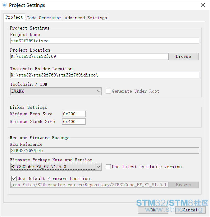

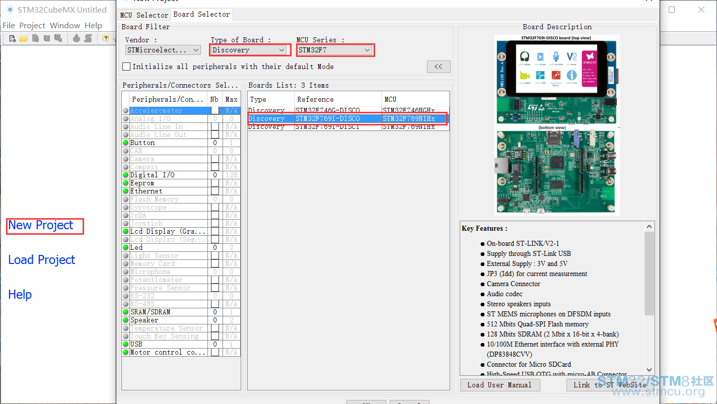

1.     用Cubemx新建一个工程,选择开发板STM32F769I-DISCO

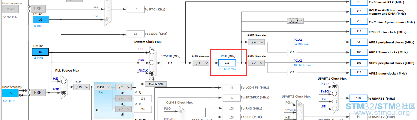

2.     打开RCC,使用外部时钟,为获得最高性能,CPU时钟配置为最高的216 MHz

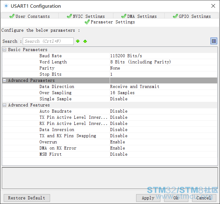

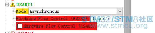

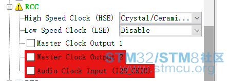

3.     开发板自带ST-LINK V2-1,设计了虚拟串口功能,连接MCU的USART1,PA9,PA10,打开USART1,用于测试结果输出,配置参数如图 image4.png

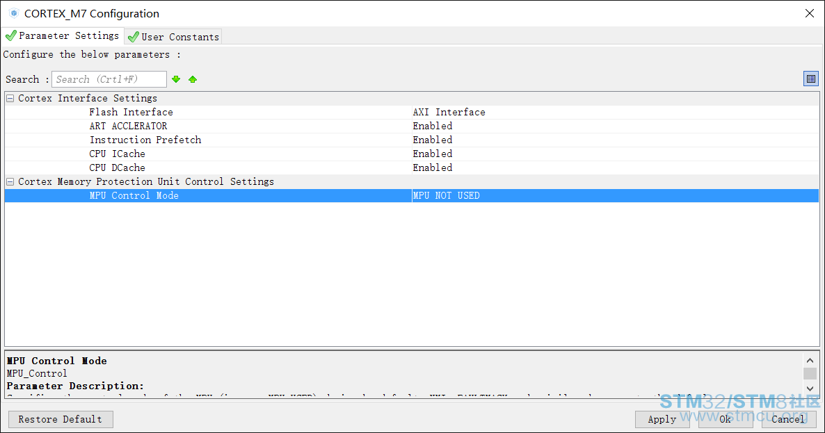

4.     打开ART加速器,指令预取指,CPU DCache和ICache
5.     接下来就是生成工程,选择EWARM,使用IAR打开工程

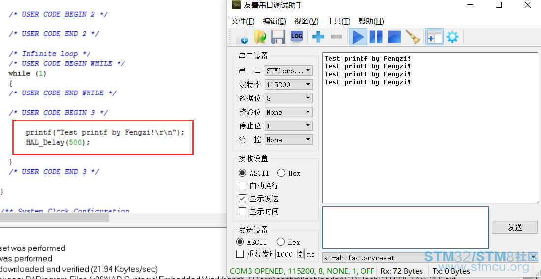

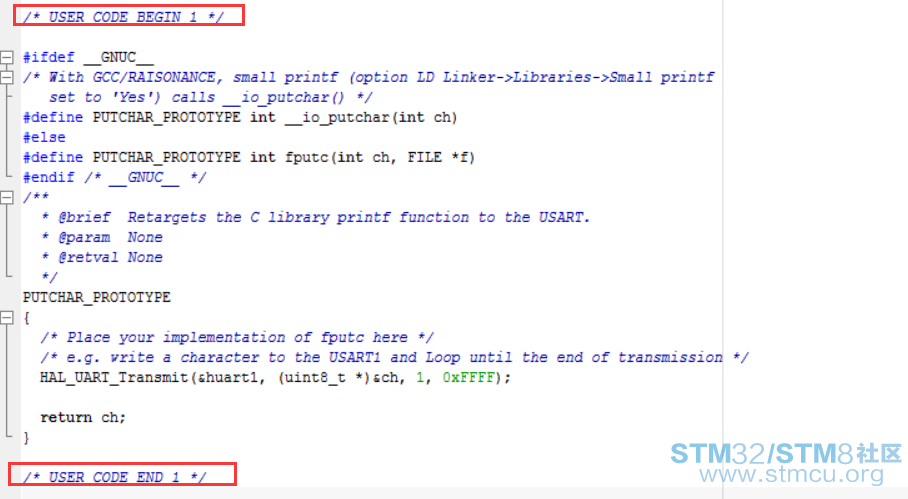

6.     试着编译一下,没有错误,没有警告,然后添加串口重定向代码,切记一定要写在USER CODE BEGIN x 和USER CODE END x之间,这段代码可以在STM32CubeF7库中以下文件找到
STM32Cube_FW_F7_V1.5.0\Projects\STM32F769I_EVAL\Examples\UART\UART_Printf\Src\main.c
7.     在主函数添加测试代码,即可变意思下载看到效果(假设你已经正确安装了ST-LINK驱动)

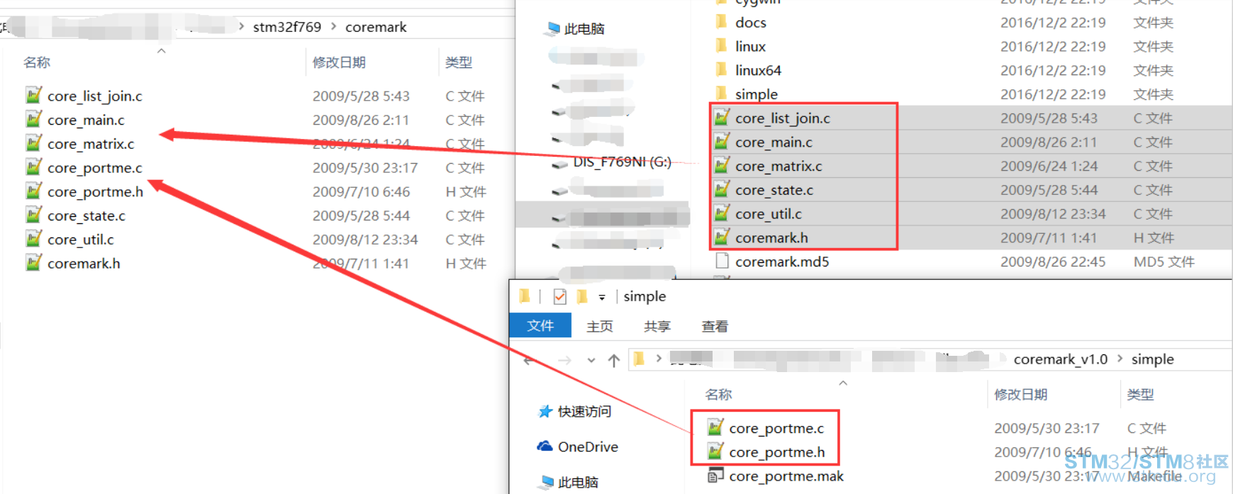

1.     解压先前下载的Coremark,将相关文件复制到工程中

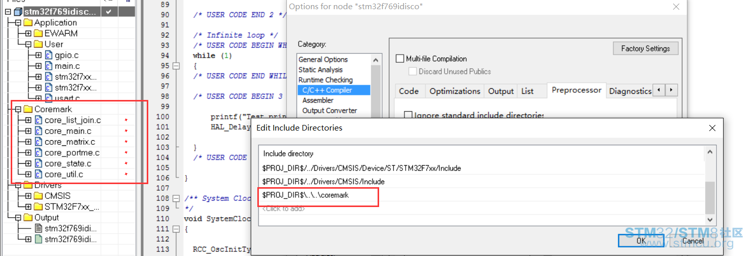

2.     将Coremark代码文件添加到IAR工程中,并添加头文件的包含路径

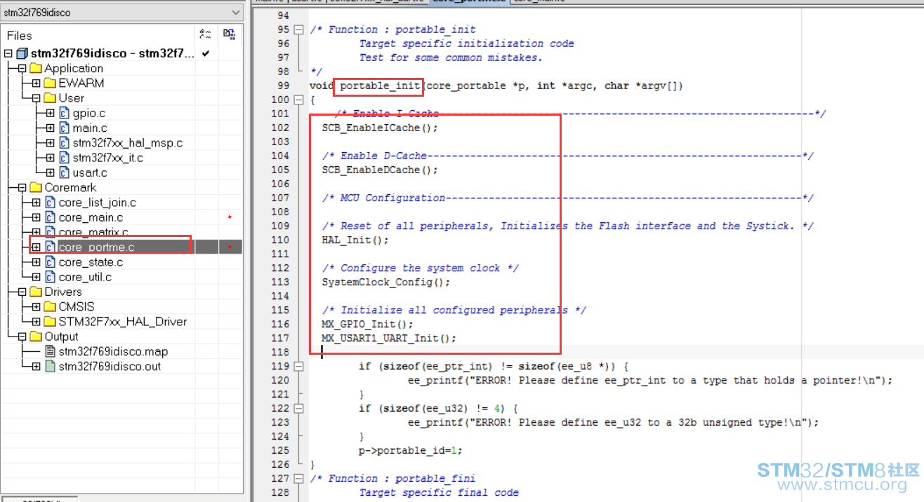

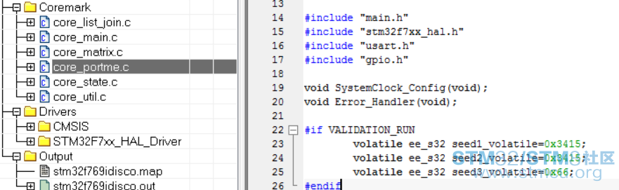

3.     此时编译,就会有些错误了,因为移植工作还没有完成,找到core_portme.c中的void portable_init(core_portable *p, int *argc, char *argv[])函数,将main.c中main函数的初始化代码部分复制到此函数中
这里调用的SystemClock_Config()和 Error_Handler()函数在main.c中,也需要复制到core_portme.c中,同时复制main.c文件开头的头文件包含和函数声明放在文件最开始地方
其他外设初始化函数,在用cube生成工程的时候选择了生成独立的.c和.h文件,所以不需要复制。

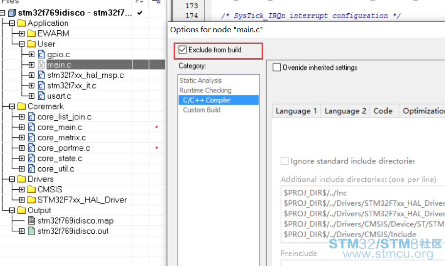

4.     此时main.c文件中的内容已经都被搬到了core_portme.c中,将它从工程中删除,因为core_main.c中也有个main函数,如果不删除会冲突。

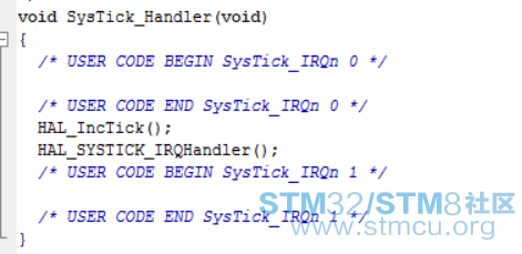

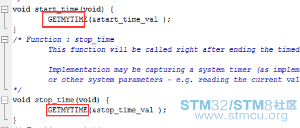

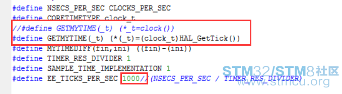

5.     接下来是修改定时器的相关代码,使用SysTick计时,SystemClock_Config 函数中SysTick被配置为没1ms产生一次中断,在中断中对计时全局变量uwTick进行加1,相关代码如下:
core_portme.c中的start_time();stop_time();等函数通过GETMYTIME这个宏获取时间,start_time_val和stop_time_val实际上都是uint32_t,记录开始和结束计时的当前值,就是当前uwTick的值
这个宏也是在core_portme.c中定义的,明白了它的意义后,我们就知道怎么修改了
HAL_GetTick这个函数就是返回uwTick的当前值,正是我们所需要的,
EE_TICKS_PER_SEC这个值表示每秒钟的Tick次数,SysTick每 1ms产生一次中断,所以该值应该为1000,这样,计时相关代码就修改好了。

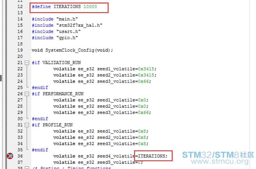

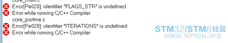

6.  此时编译工程,发现还有两个错误:
先看第二个,ITERATIONS表示迭代次数,在core_portme.c中用到,CoreMark要求程序运行10秒以上,该值需要根据不同情况自己修改位合适的值,有时要多次测试

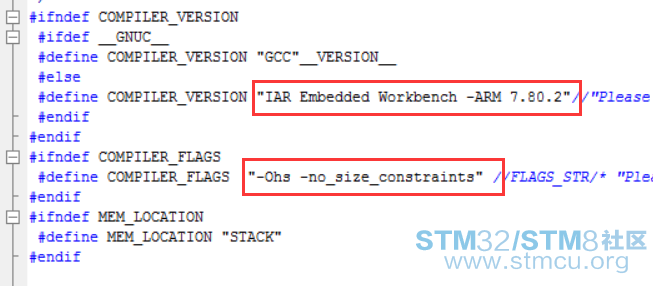

再看第一个错误, FLAGS_STR实际上是COMPILER_FLAGS没有定义,编译器参数
这里的信息是在最终结果中输出显示的,所以我们在工程中设置什么,就可以写什么。

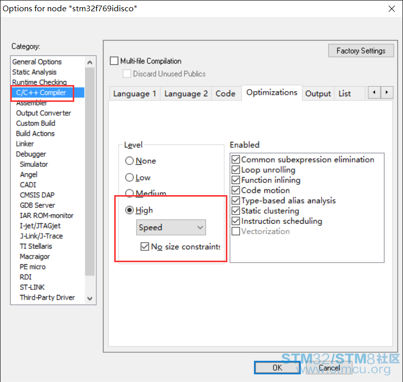

现在先设置优化等级,为 HighSpeed,No_size_constraints
所以根据刚刚的设置,COMPILER_FLAGS可以定义如下图,顺便也把编译器的信息放上去
-Ohs表示优化等级为 HighSpeed。

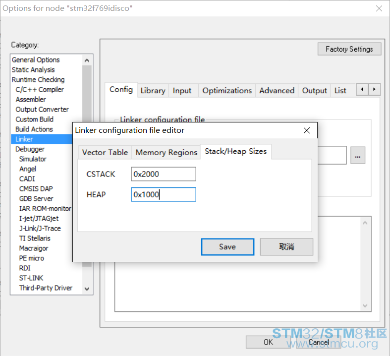

一运行,发现没反应,悲剧了,进入了HardFault错误

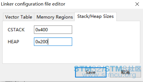

遇到这种错误,最常见的就是 Memory越界访问或者堆栈溢出,由于Cube生成工程的时候没有修改堆栈,为默认值,于是将其改大,
果然这个问题立马迎刃而解了。

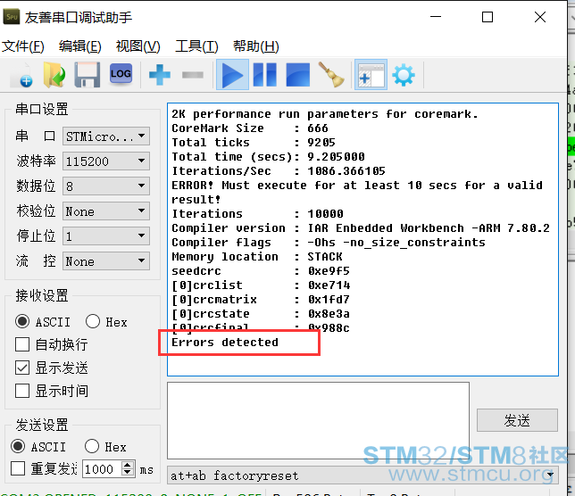

现在总算能运行了,但是还是出错了

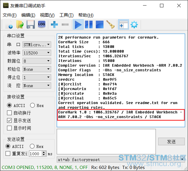

查看下时间,9.2秒,嗯,前面说了至少要10秒,所以这是迭代次数不够的错,将ITERATIONS由10000改为15000,
再次测试:
这次总算没出什么问题了,跑分结果1086.327,与官方结果基本相符。
