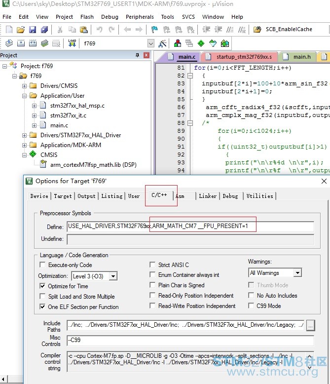

      通过运行1个1024点的傅里叶FFT运算来评测STM32F769(STM32官网)浮点运算能力,详细代码等请参考https://www.stmcu.org.cn/module/forum/thread-608108-1-1.html(NUCLEO-F412ZG评测(3):浮点运算能力)一贴。

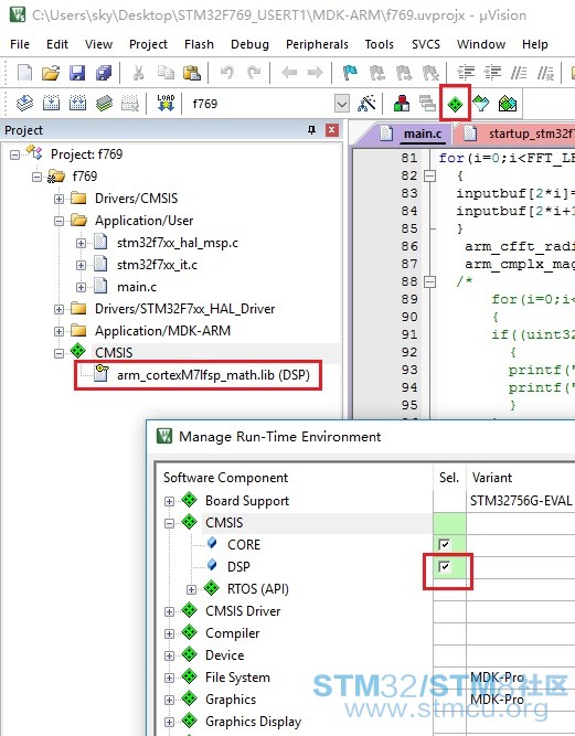

                         工程添加DSP库

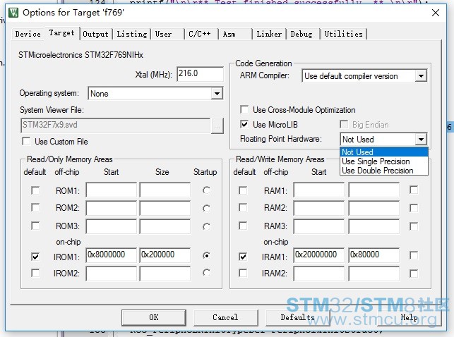

            启用浮点运算

当禁止STM32F769浮点运算时,耗时为18mS。可见STM32的浮点运算大大提高了系统性能。
