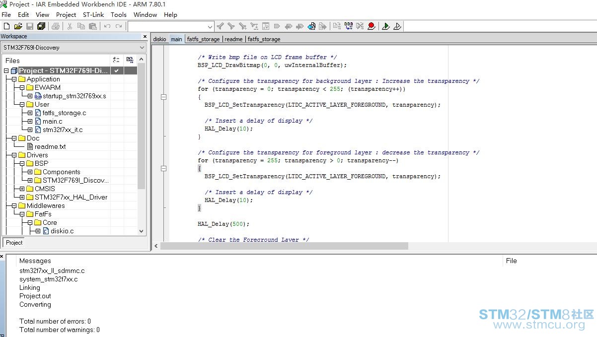

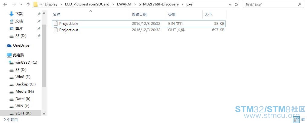

官方例程里已经有,例程了。。咋就直接用来评测了。。。。基于IAR 平台编译代码,并且配置支持输出bin,也顺便测试了虚拟U盘的自动更新。。

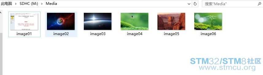

今天就测试下通过修改好的BMP图片直接拷贝到SD卡的根目录下的Media里,*.BMP的图片格式

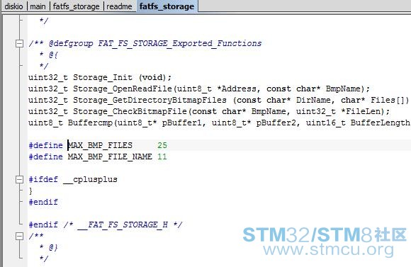

官方例程里设置是最大25张图片循环播放。。。如果想设置更多图片循环显示,可以自己修改这个数值。。

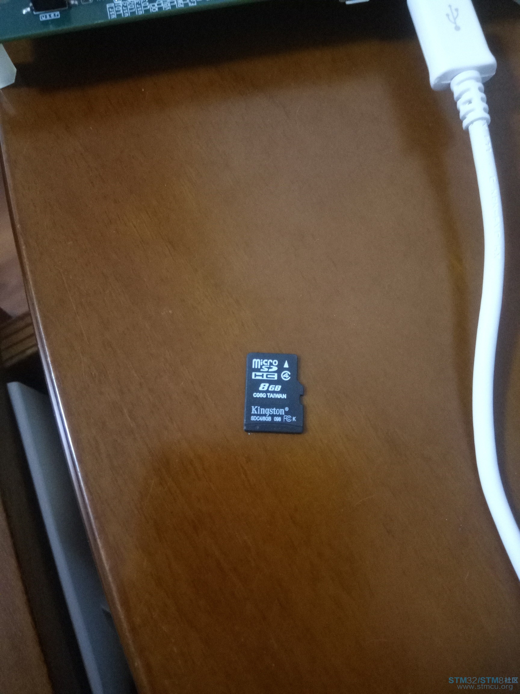

好了,现在要准备一张MicroSD卡 ,有些牌子的卡兼容性不好,直接读不到卡。。如果识别不到卡,换个牌子的就可以。。。

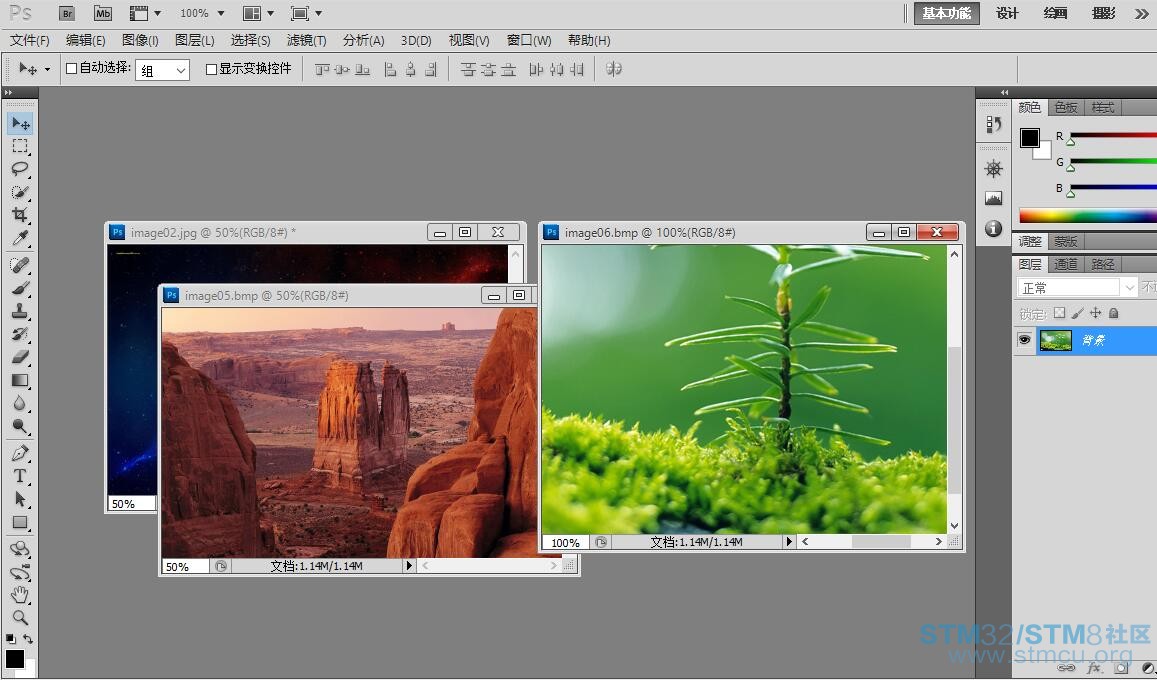

接下来,就是图片分辨率的设置,屏幕支持 resolution   : up to 800x480 pixel format : RGB565, RGB888 or ARGB8888
直接使用PS修图就可以了。。。
设置输出的BMP格式的图片
然后把修改好的图片拷贝到SD卡里的Media目录下。。。

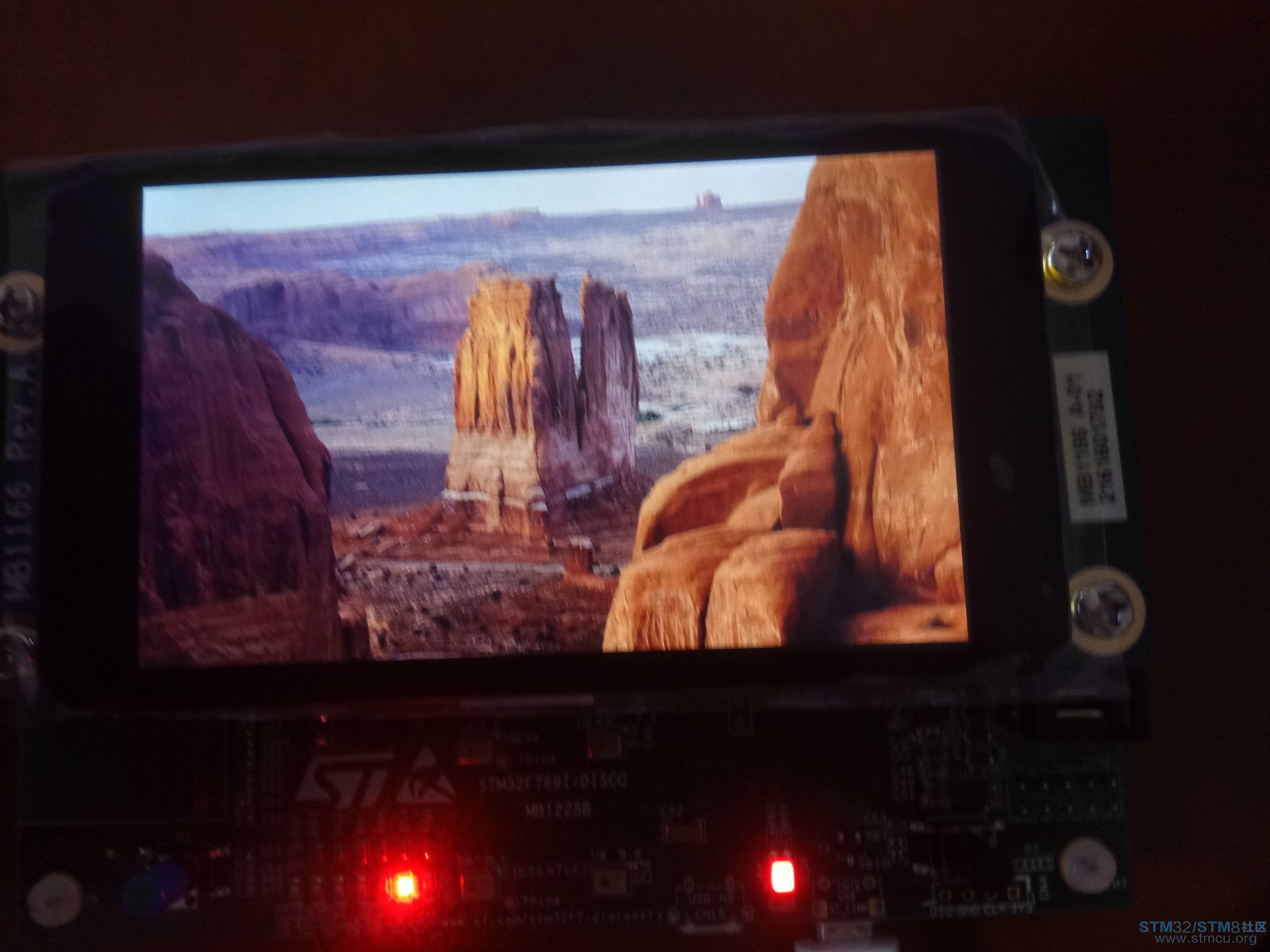

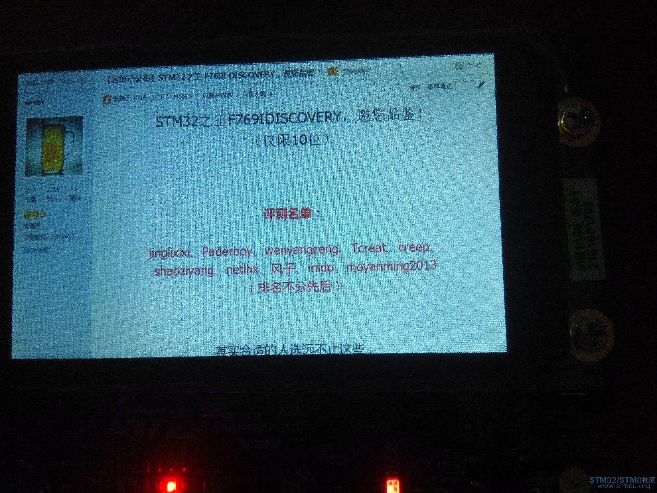

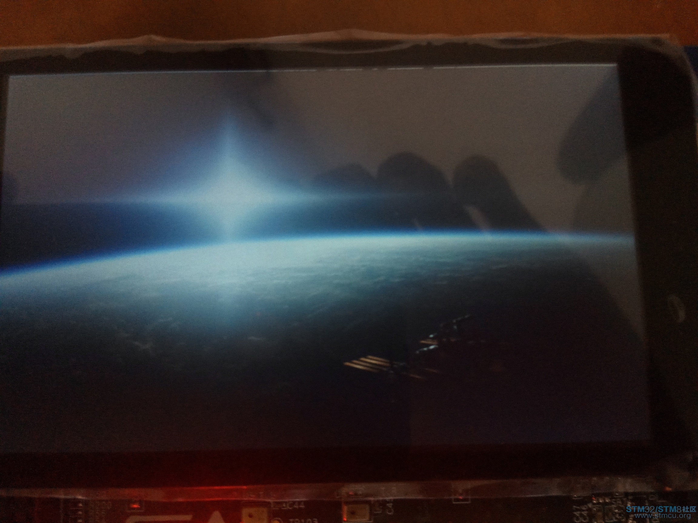

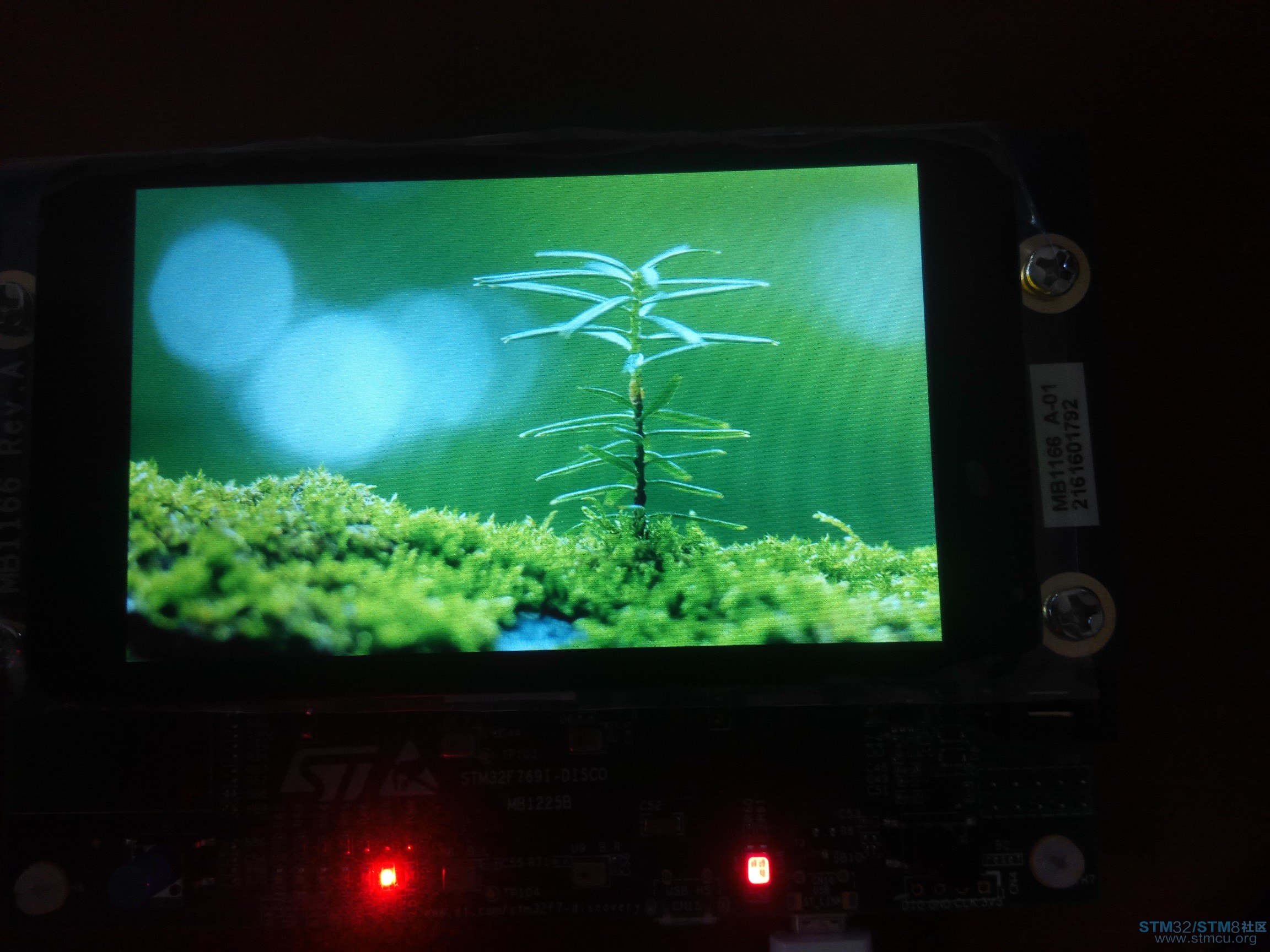

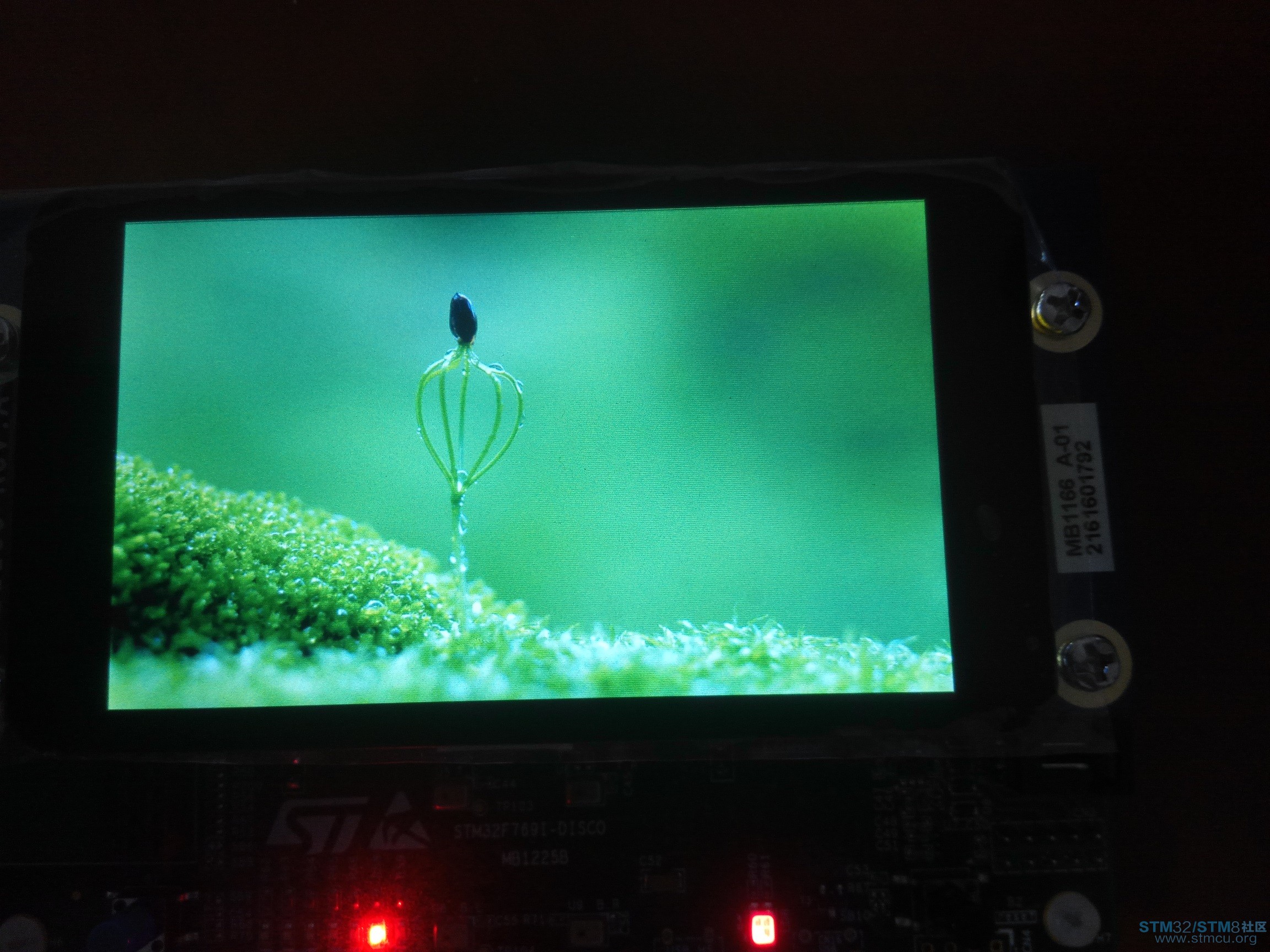

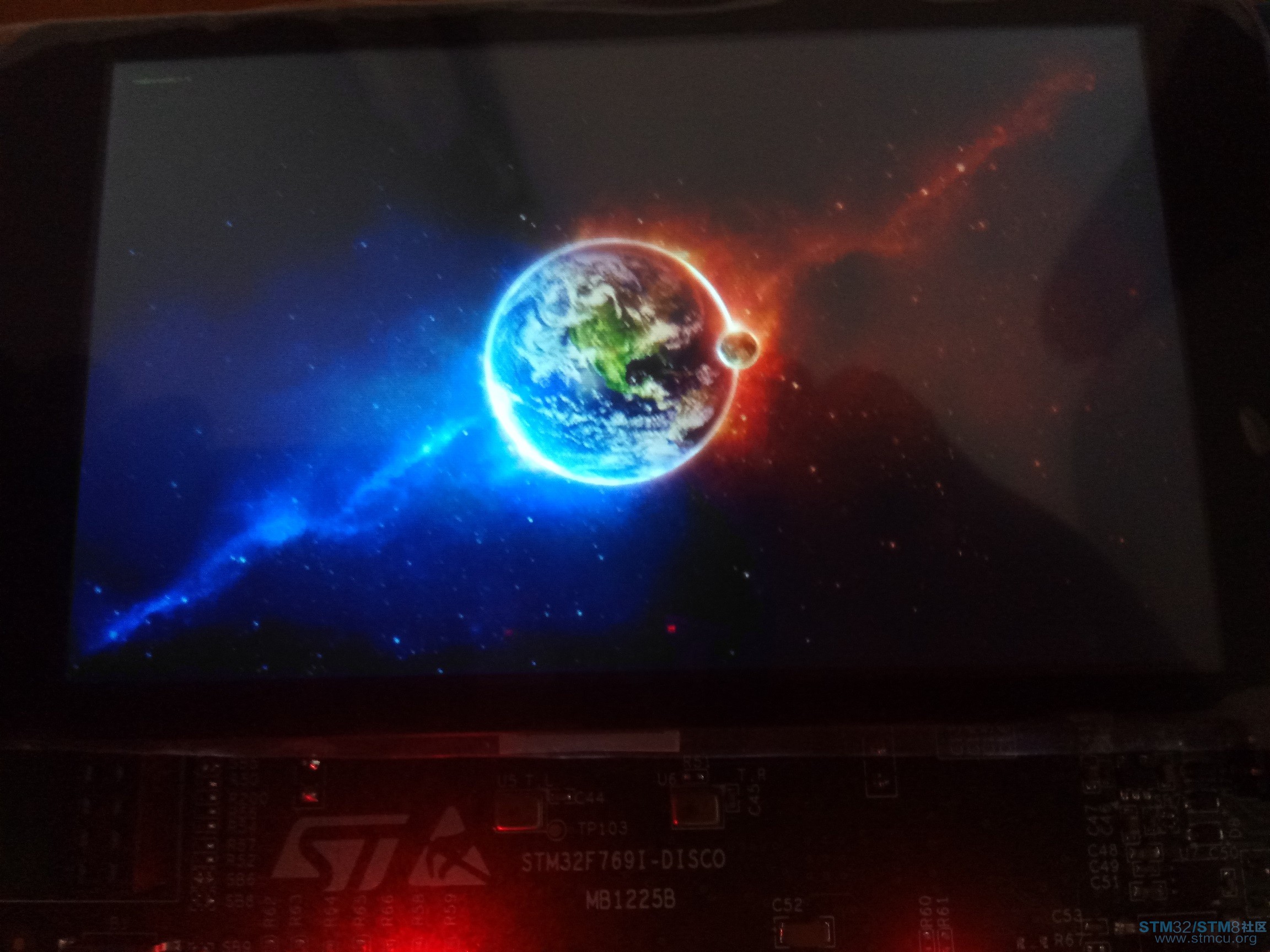

好了,到了测试结果的时间了。。。效果真的非常棒。。因为晚上,手机照相光线不是很好。。。人眼,观看。。。真的很赞。。。
好了。。。。fatfs+TFT评测体验超赞。。。。
