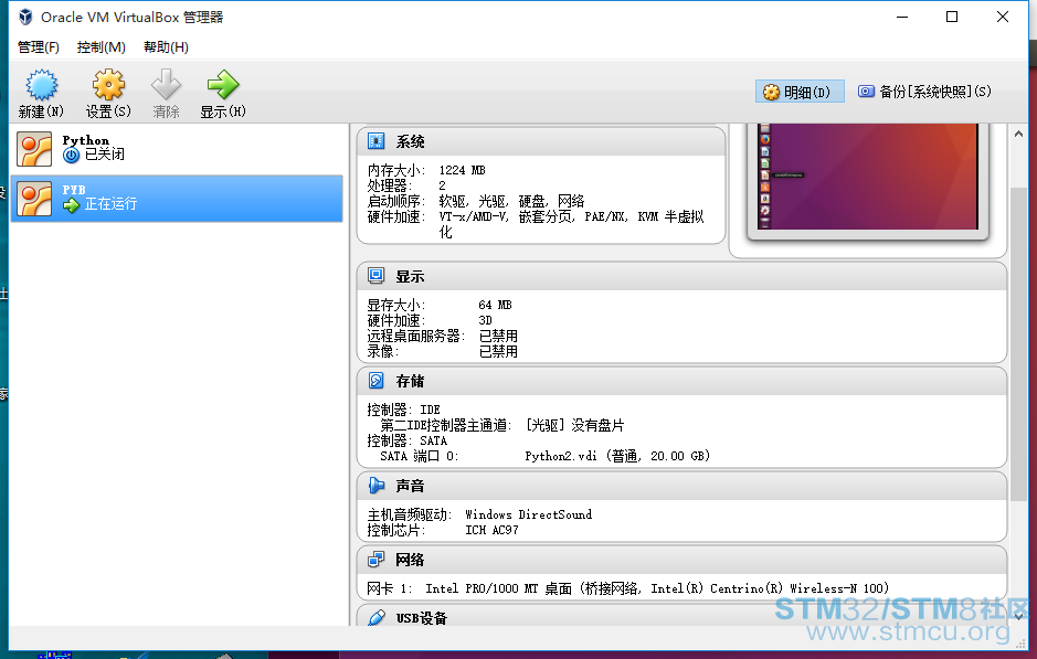

1. 想要编译Micropython 需要有linux系统的电脑, 我用的是ubuntu16.04  32位,在windows系统下可以直接安装Vbox 或者VM 之类虚拟机来玩。。。

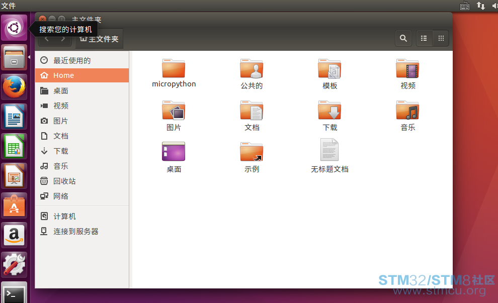

这是我安装的虚拟机
这是我存放Micropython 上下载后解压的文件
直接用ubuntu上的终端 找到Micropython存放的路径,

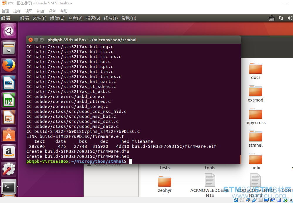

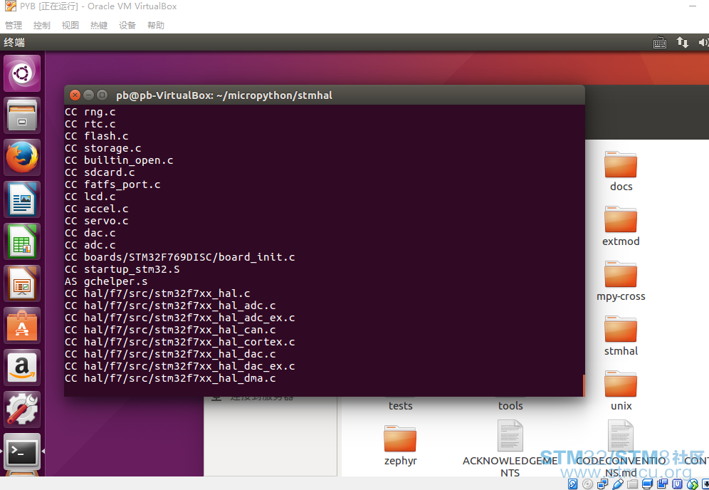

如果你的编译环境都没问题的话。。就可以直接编译了。。
make 指令是编译默认的。。。
make BOARD=STM32F769DISC 就可以编译了。。(官方默认的还不支持STM32F769DISC 要自己修改下)

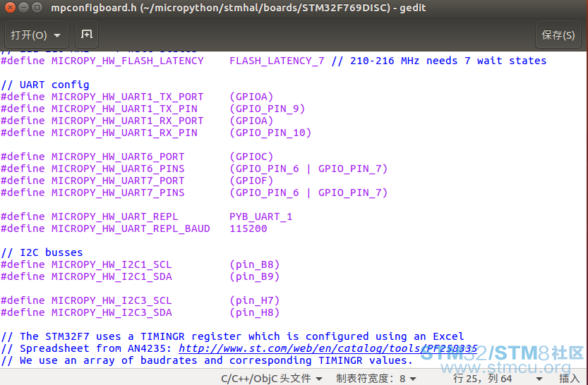

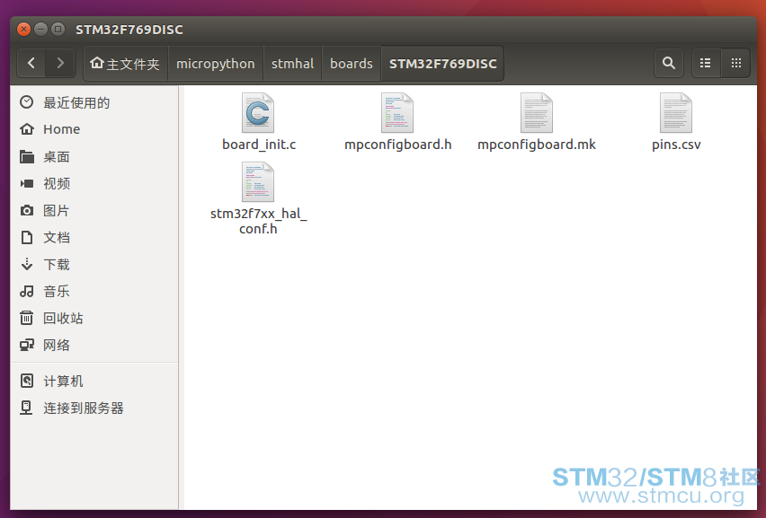

这里介绍下修改后的文件。。在stmhal的目录里有boards文件夹,默认里面没有stm32f769disc文件夹。。
需要把里面默认的stm32f7disc 复制一副后修改下,就可以。。
然后修改define 部分的名称 和串口 部分,修该下 LED1 为PA12 然后保存就可以了。。。

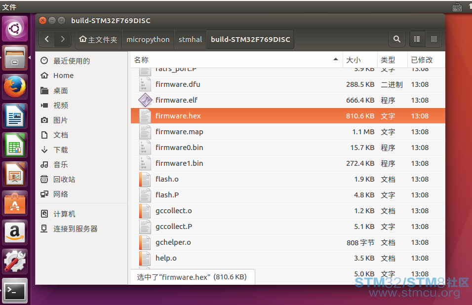

编译好后在STMHAL 目录下 有buid STM32F769DISC的文件夹,我们需要的firmware.hex 文件就在这个目录里

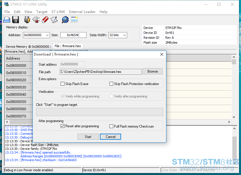

找到他,复制出来。。

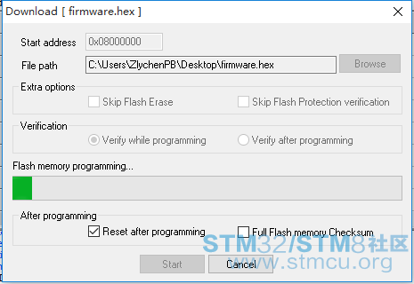

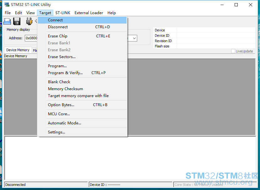

我有U盘提取出到,windows系统下,直接使用STM32 ST-LINK Utility 烧写到开发板上。。

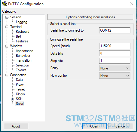

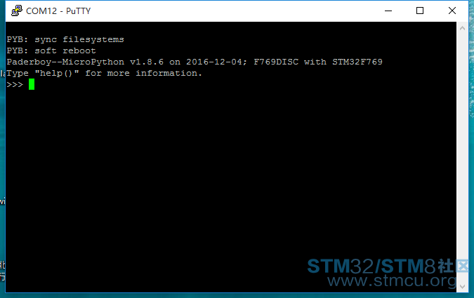

烧写好程序后,要使用PUTTY终端工具来和Micropython 互动了。。
putty的配置:

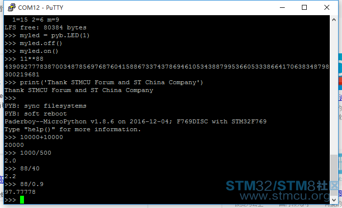

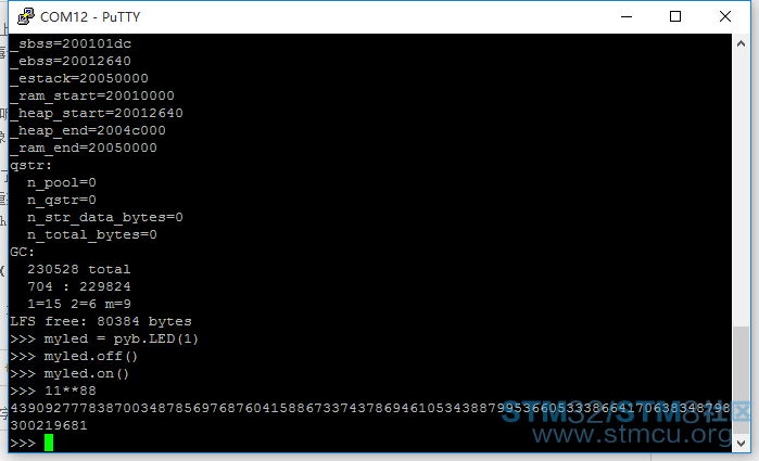

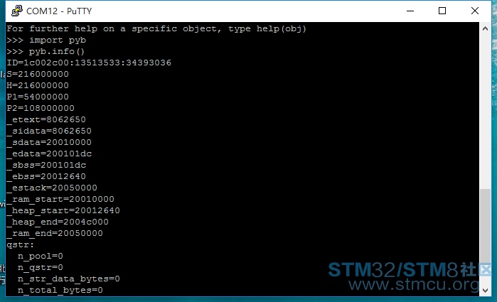

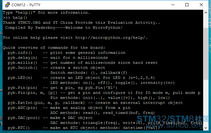

好了,已经有可以看到。。。Micropython的信息了。。。

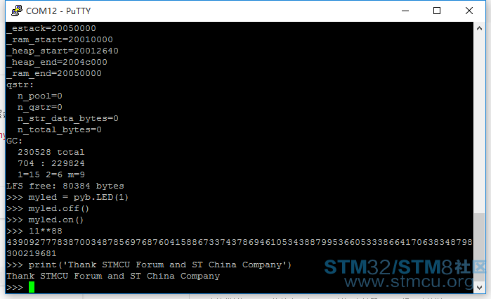

下面演示下,Micropython的测试截图。。。
好了,基于STM32F769DISC 上跑Micropython 的评测就先到这了。。。
