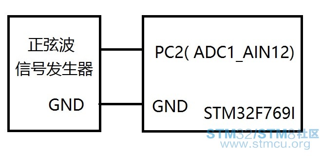

       F769I DISCOVERY(STM32官网) 配置了一片800×472 WVGA TFT DSI LCD,非常适合用来进行图形显示的编程练习。在本贴中以DMA方式读取ADC通道12的正弦波,运行1024个点的浮点运算FFT后,将结果以图形方式在LCD上显示。
                       信号连接原理图
