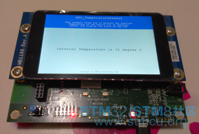

        与通常的开发板不同,由于F769IDISCOVERY(STM32官网)开发板其自身已配备了4英寸电容式触摸屏,所以在例程的编写上也不再采用常规的以串口来输出显示结果的方式。
    以检测内部温度的例程为例,它就是直接地将检测的温度值显示在触摸屏上,其显示效果如图1所示。(LD2闪烁、触摸屏显示内部温度值约在35~36度间)
图1 内部温度测量
那该显示效果是如何来实现的呢?
我们可由其主函数看出端倪,其程序内容及注释如下:
