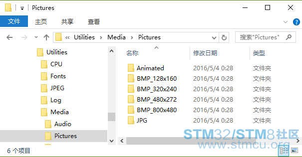

首先要进行图像就必须具有相应的素材,如何你没有顺手素材的话,可由STM32Cube_FW_F7_V1.4.0中的Utilities/Media/Pictures来得到,可参见图1所示。
然后在SD卡的根目录下建立一个名为media的文件夹,并将相应的图像文件复制到该文件夹中。
图1 素材目录

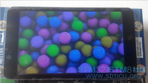

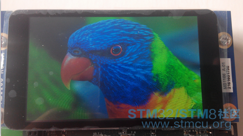

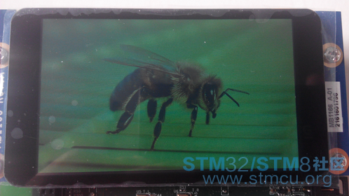

将例程编译下载后就可见到相应的效果,其效果如图2~图4所示。

图2 鹦鹉
图3 彩球
图4 蜜蜂
