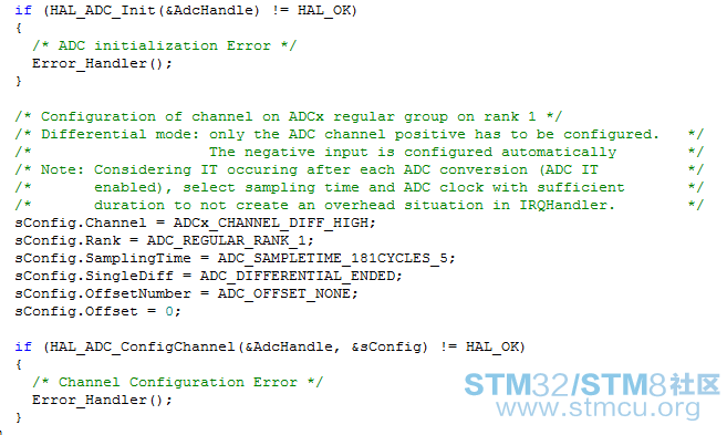

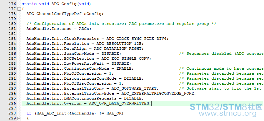

Paderboy 回答时间:2016-12-14 08:45:09
这是F303 例程里的差分ADC 配置,你对比下。。。。
