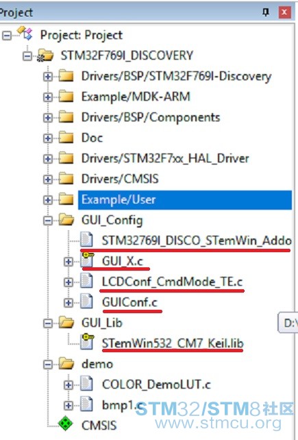

     在F769I DISCOVERY板上移植STemWin能否成功,没有把握,但总得试试才知道。
     选择要移植的STemWin版本是5.32 CM7。文件在..\STM32Cube_FW_F7_V1.5.0\Middlewares\ST\STemWin\Lib文件夹中。相关的驱动在..\MyWorks\STM32Cube_FW_F7_V1.5.0\Projects\STM32F769I-Discovery\Demonstration\Config文件夹中。
它们在工程中的安装见下图:
红线标注的文件是必须添加的。同时记得在main()中打开ST的CRC校验:
__HAL_RCC_CRC_CLK_ENABLE();

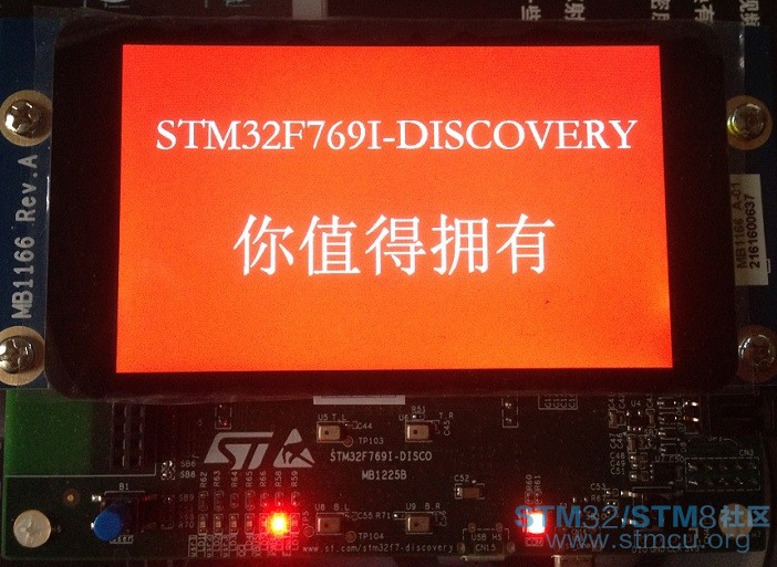

有关移植的详细过程和指令应用在Segger官方发布的参考介绍的很详细,不敢在此班门弄斧。本例中演示了不同大小字符的显示和BMP图形的显示。最后运行了Segger官方的彩条COLOR_DemoLUT。
