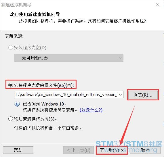

论坛限制文章字数在2900字左右,我原文有3100字左右,本文有删减,请下载PDF看全部内容吧。

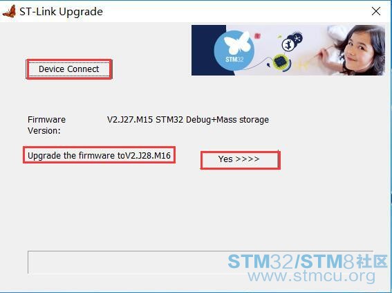

还介绍了如何搭建MDK-ARM开发环境并完成DFP的添加。给出了如何安全的安装STSW-LINK009驱动,并更新ST LINK固件。完成这些必须的步骤是为开发、调试打下基础。

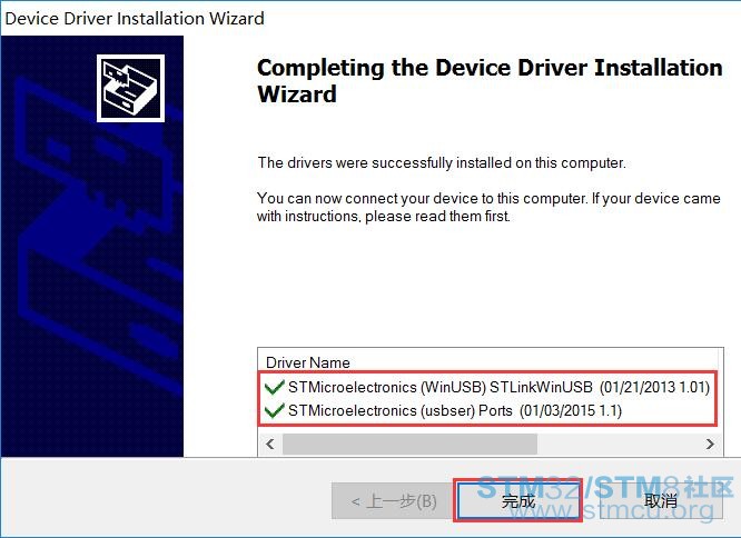

wolfgang 回答时间:2016-12-8 22:01:56
moyanming2013 发表于 2016-12-8 21:31
STSW-LINK008已经废弃了,建议使用STSW-LINK009!
不啊,STSW-LINK009才废弃了吧~~ STSW-LINK009 是支持XP环境的,Win7、Win8的环境用008还是很正常的。
而且ST官网的STSW-LINK009 下载链接有误
文档说明:ST-Link/V2-1在Win7,8的PC端USB驱动
(ST-LINK/V2-1 USB driver on Windows Vista, 7 and 8)
STSW-LINK008   2015-07-03
文档说明:ST-Link/V2-1在Win XP的PC端USB驱动
(ST-LINK/V2-1 USB driver on Windows XP (including WinUSB coinstallers))
STSW-LINK009   2015-07-03

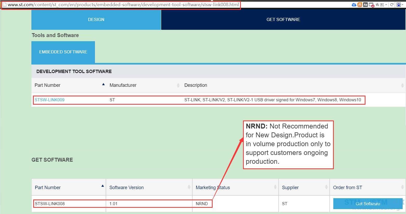

moyanming2013 回答时间:2016-12-8 22:18:03
而 ...
呵呵,一看就知道你没仔细看过。STSW-LINK008主页是:
http://www.st.com/content/st_com ... e/stsw-link008.html
你可以看到下图中的信息:
在STSW-LINK008页面上推荐使用STSW-LINK009(009支持除XP外的所有新的windows系统!)。
而且008被标注为“NRND”,意思就是说不推荐新用户使用(存在只为支持已经使用它的老客户)。
