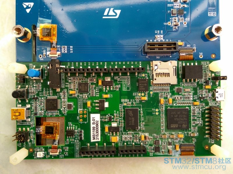

液晶屏板的背面,主要有液晶PFC、背光驱动、触摸控制器等。

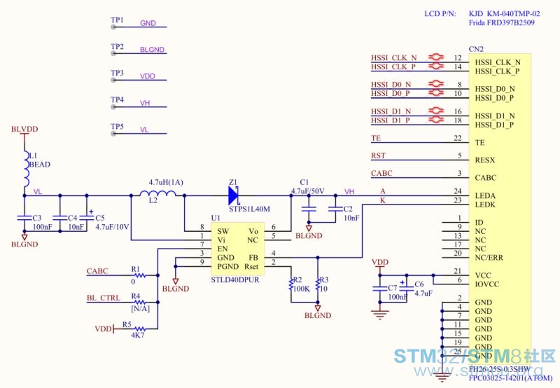

上部是PFC连接器,旁边是液晶板和CPU的连接器,中间部分的芯片是背光驱动。背光驱动使用了STLD40D,这是一颗ST的专用白光LED升压驱动芯片,它最大输出电流是20mA,最多支持10个LED串联。输入电压是3.3-5V,输出最高是37V。

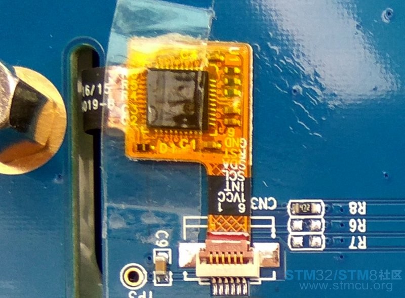

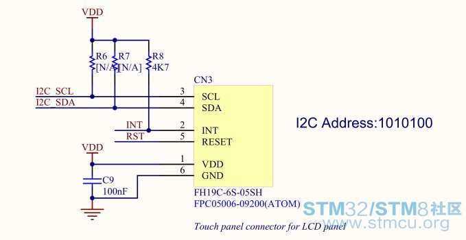

触摸屏控制器,也是通过PFC排线连接,它使用了I2C接口。这个I2C会通过CN1连接到CPU。
触摸控制对应的原理图

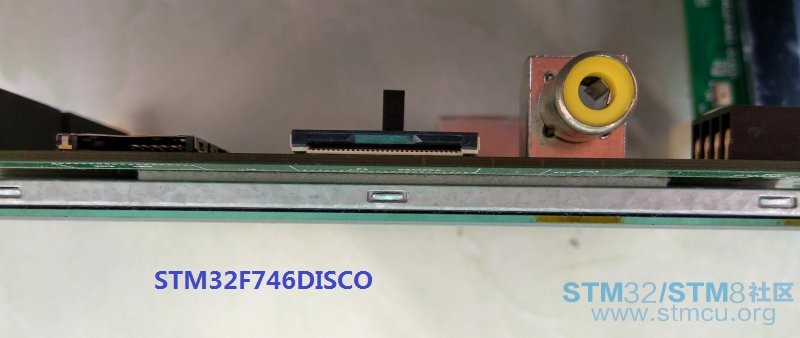

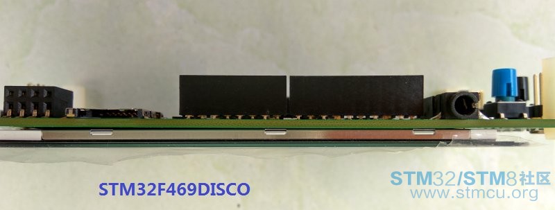

三种开发板液晶屏的固定方式对比
STM32F769DISCO和STM32F469DISCO,液晶紧贴在PCB,应该是用双面胶固定的。
STM32F746DISCO,使用了专用的泡沫双面胶固定
因为需要留出PFC排线占用的空间。所以不能像STM32F769DISCO那样紧贴PCB上。
