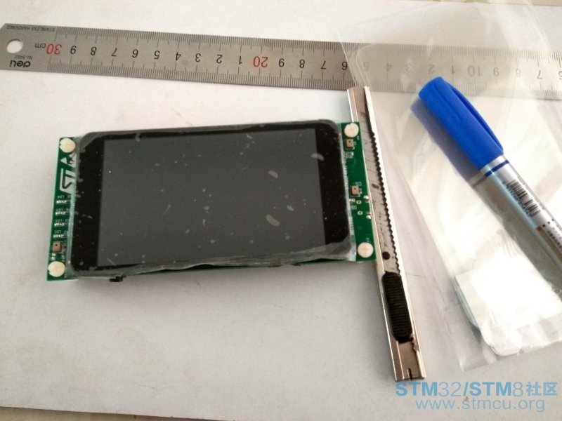

先准备好钢尺、记号笔、美工刀、5寸以上的手机保护膜等。

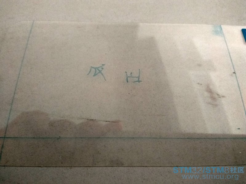

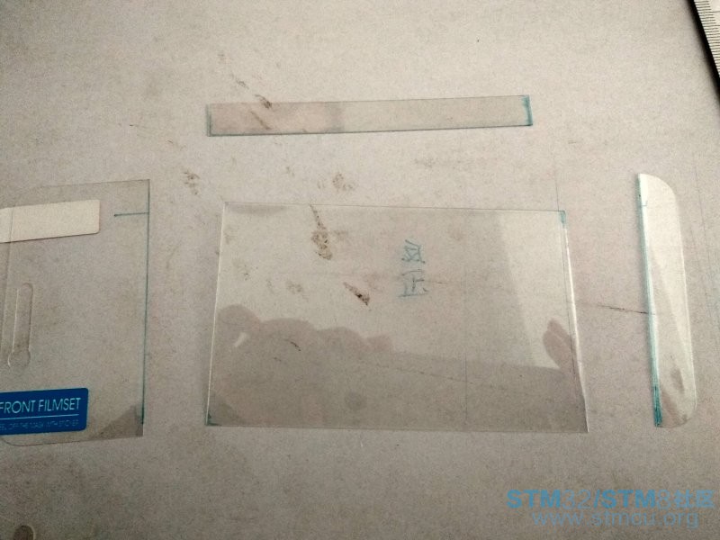

量好尺寸,用记号笔在保护膜上画出合适的大小。注意要比液晶屏稍小一点(2-3mm),不然很难贴好。因为保护膜是分正反面的,所以要在保护膜上写上正反面的标记,不然切下后就很容易混淆。
用钢尺压住画出的线,然后用美工刀切掉多余部分,一般情况只要划1-2次就可以切断。切的时候注意下面垫一个光滑的木板或纸板,避免划伤桌面。

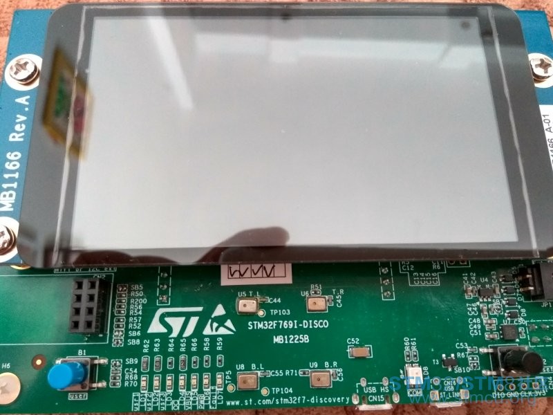

再撕掉原来的塑料膜

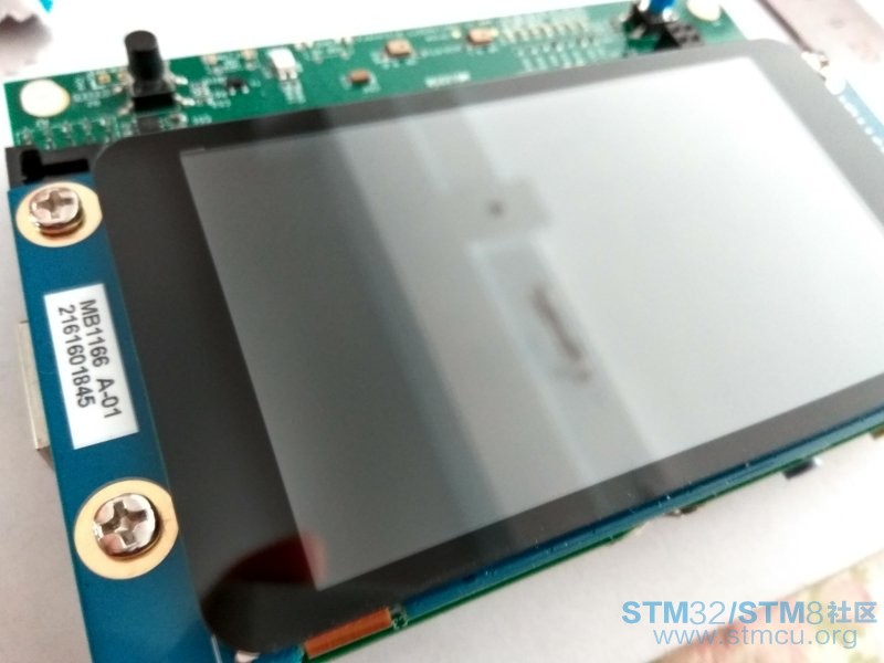

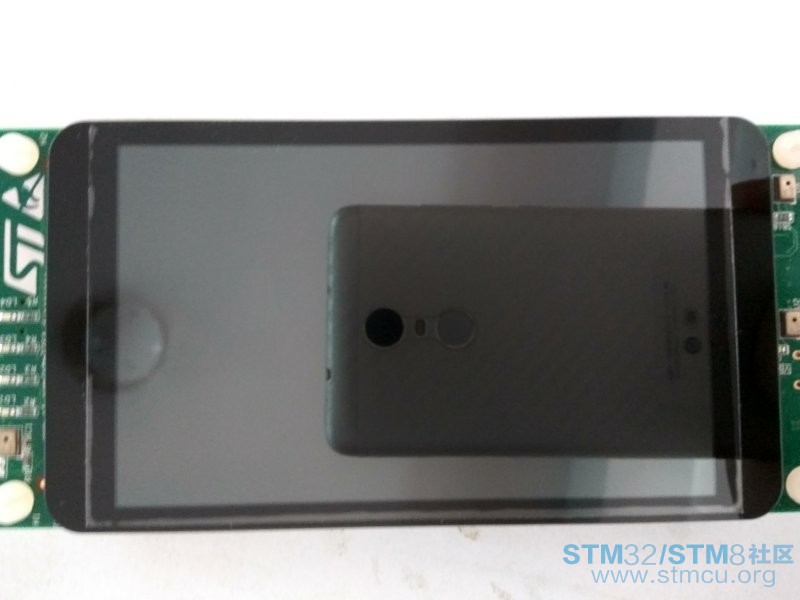

贴好后的效果,因为我们切的时候不会不会那么均匀,所以边沿出贴合的就不太紧密。贴膜时注意先撕掉反面的保护层,然后顺着液晶屏的一边慢慢贴,如果出现气泡,可以用信用卡或硬一点同时平整的东西将气泡挤出来。最后在撕掉上面的保护膜,就完成了。以后液晶屏就不用担心磨损和划痕了,如果保护膜磨损太厉害,重新换一张就行了。
再顺便给STM32F469也贴一个。
