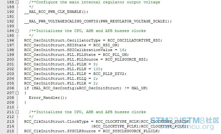

哥们别发愁了,帮你找到了。问题。。我把我修改你工程里的截图发上来。。你自己在对比下。。。
对了,串口波特率我修改到了115200。。 然后关闭了你的串口中断。。这地方没有截图。。

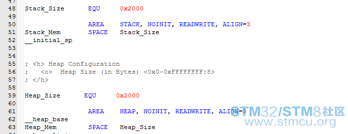

修改了这里 你默认的太小了。。。。给的。。。

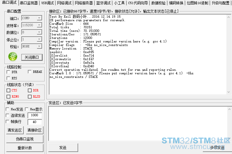

还有这里。10000至少了。。。。你1200差好多。。。
好了,这个是修改后的跑分截图
你配置的内部晶振。。可以配置外部的。。还有用IAR 优化后跑分会更接近官方数据

哈哈哈,堆栈定义大一些
