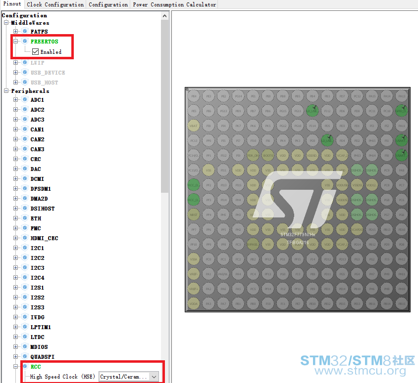

              启用FREERTOS

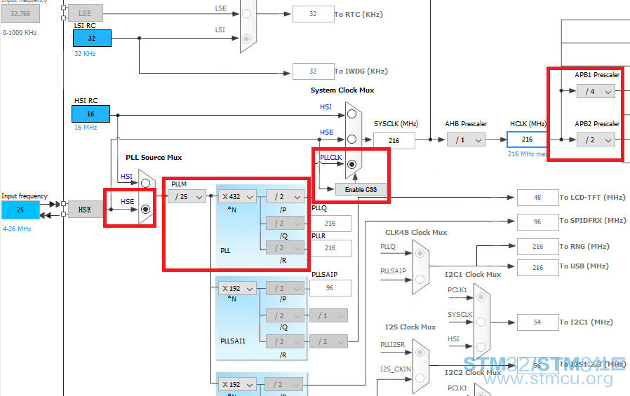

                 配置系统时钟216MHZ

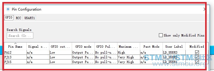

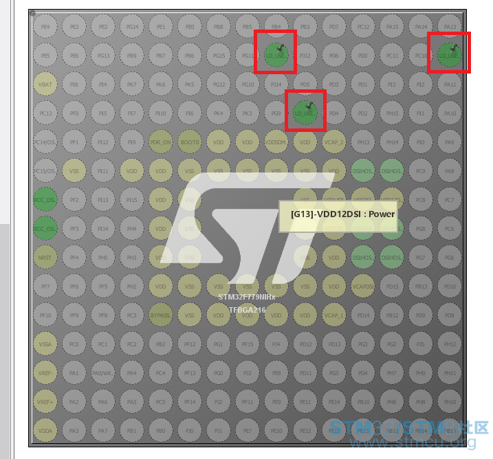

                配置LED的GPIO为输出

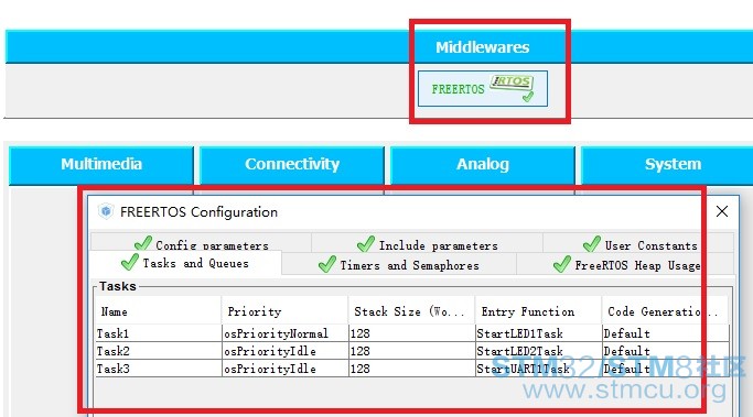

          FREERTOS配置,添加3个任务

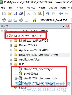

STM32Cube_FW_F7_V1.5.0\Drivers\BSP\STM32F769I-Discovery 文件夹复制到项目的文件夹内,
把STM32Cube_FW_F7_V1.5.0\Drivers\BSP\Components\otm8009a 文件夹复制到项目的文件夹内,
   添加LCD驱动

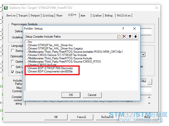

            添加驱动的路径

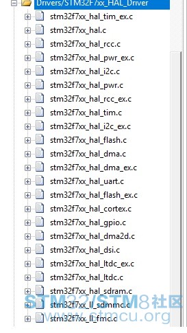

添加相关的STM32F7XX_HAL_Driver
