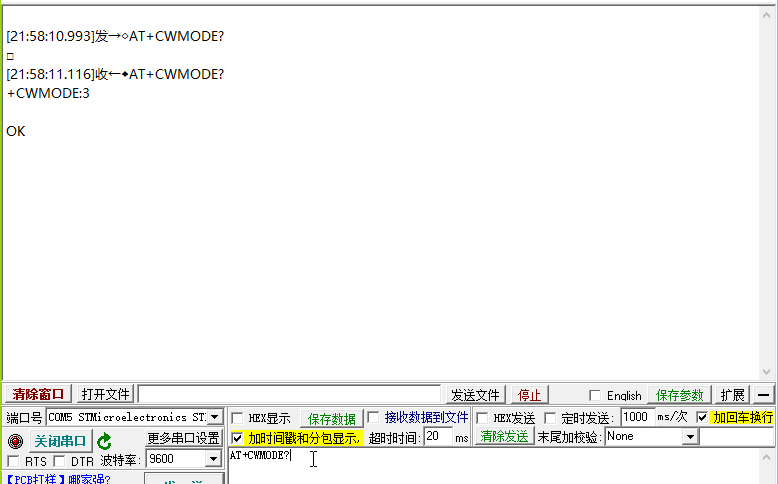

2、AT命令测试
我们先用AT命令看下ESP8266的版本信息和复位命令
然后查看下模块的工作模式和连接到路由器后的IP地址

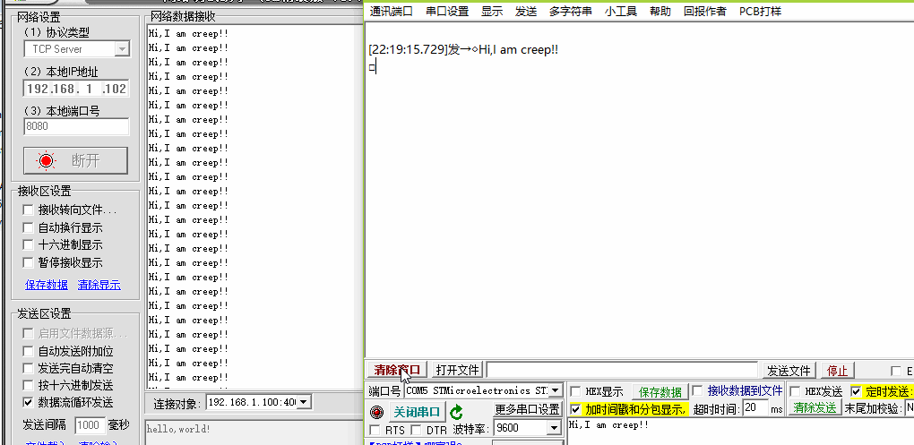

3、TCP测试
除了测试模块的AT指令之外我们测试下TCP传输,设置模块和电脑连接同一个路由,模块发送数据到电脑的TCP Server调试软件,同时TCP Server发送数据到模块,基本的设置AT指令顺序如下:
  1. <font size="3" face="Tahoma">1.设置工作模式:3(STA+AP)
  2. AT+CWMODE=3
  3. 2.设置无线路由器的用户名和密码
  4. AT+CWJAP="ssid","password"
  5. 3.查询IP,常见的是192.168.x.x局域网IP
  6. AT+CIFSR
  7. 4.设置单链接
  8. AT+CIPMUX=0
  9. 5.设置透传模式
  10. AT+CIPMODE=1
  11. 6.连接电脑上的TCPServer,IP和端口号根据具体情况进行修改即可
  12. AT+CIPSTART="TCP","192.168.1.102",8080
  13. 7.启动透传发送
  14. AT+CIPSEND
  15. 8.发送透传数据
  16. </font>
测试结果如下:

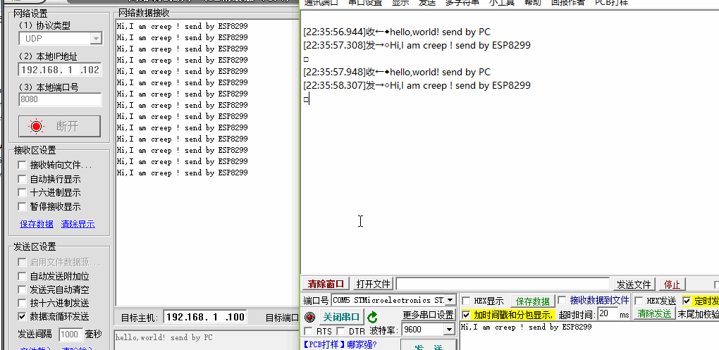

4、UDP测试
设置AT命令如下;
  2. AT+CWMODE=3
  3. 2.设置无线路由器的用户名和密码(已连接过路由请忽略)
  6. AT+CIFSR
  7. 4.设置单链接
  8. AT+CIPMUX=0
  9. 5.设置透传模式
  10. AT+CIPMODE=1
  11. 6.连接电脑上的udp,IP和端口号根据具体情况进行修改即可
  12. AT+CIPSTART="UDP","192.168.1.102",8080,8899,0
  13. 7.启动透传发送
  14. AT+CIPSEND
  15. 8.发送透传数据</font>
测试结果:

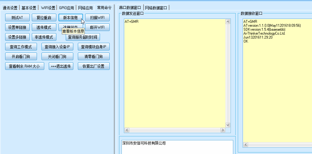

5、ESP8266调试软件
如果感觉输入各种的AT命令麻烦可以使用ESP8266调试软件配合stlink的虚拟串口进行AT命令测试和数据收发测试
测试代码:
