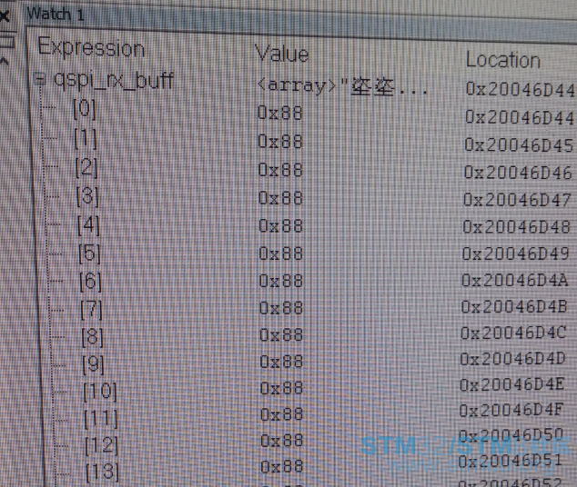

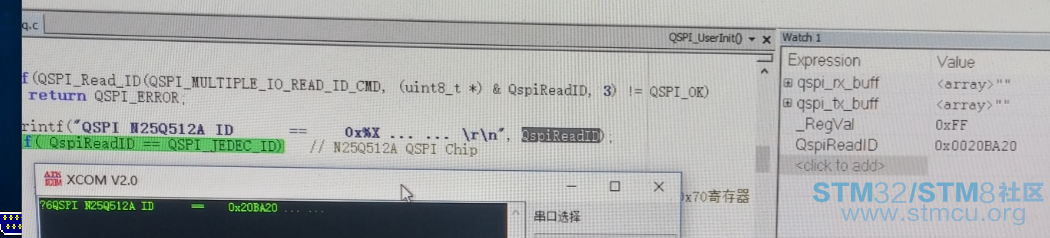

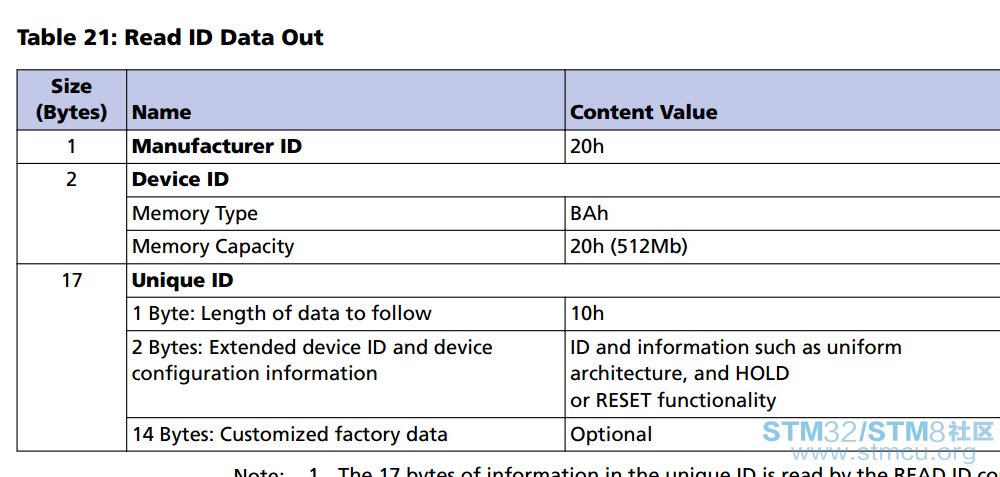

本帖最后由 hpdell 于 2016-12-15 10:03 编辑 大侠们好,现在折腾 N25Q512 这个芯片,现在能够正常读取 芯片 ID 号了,而且也是正确的 芯片工作模式设置为 QUAD 与 4字节模式,读取标志寄存器查看是否设置成功,结果设置是正确的 读取到的芯片 ID 号: ![]() 资料介绍的 芯片ID 号: ![]() 读取到的id号与资料介绍的是完全一致的 现在就是读取数据错误,全部都为 0x88 ![]() 测试读数据前先把读取的一个扇区已经擦除了,再直接读取数据全部都为 0x88,正常来说应该是0xff才对 测试擦除一个扇区大概需要240ms左右,这个擦除时间应该算是正常的了,现在问题就出在数据读取上了 有哪位知道请指点指点几下啊 ????????!!!!! |

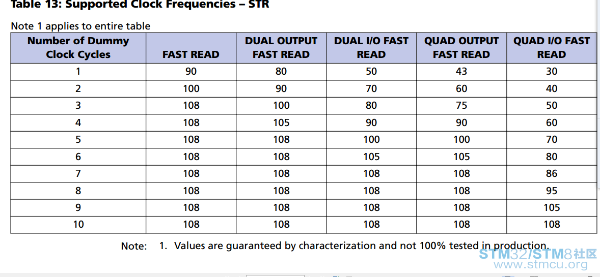

使用的硬件的 QSPI ,芯片是N25Q512A的,估计就是时钟频率与 Dummy
Clock Cycles 的周期没有搞对造成的,
再加上 芯片 N25Q512的资料也没有完全明白

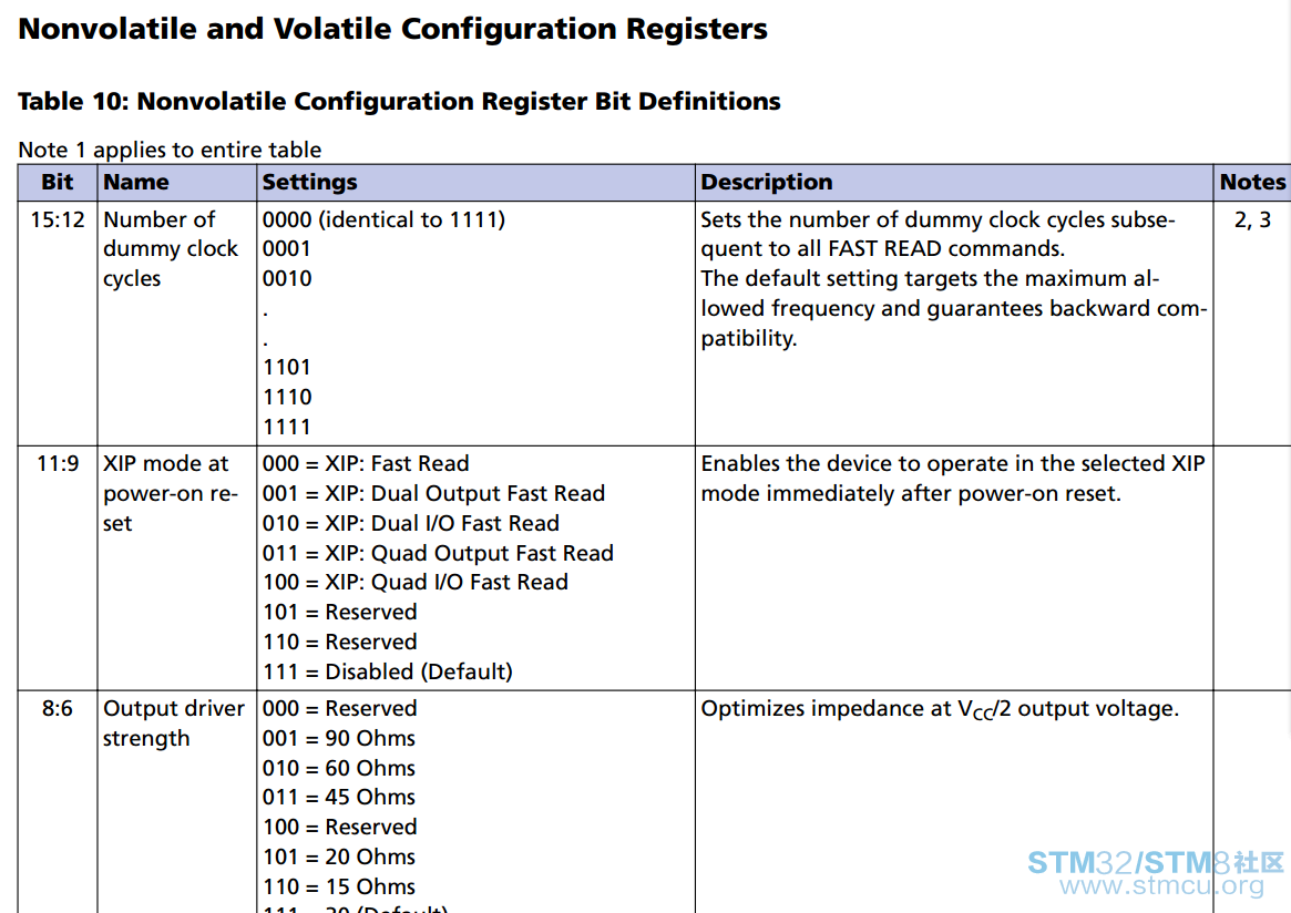

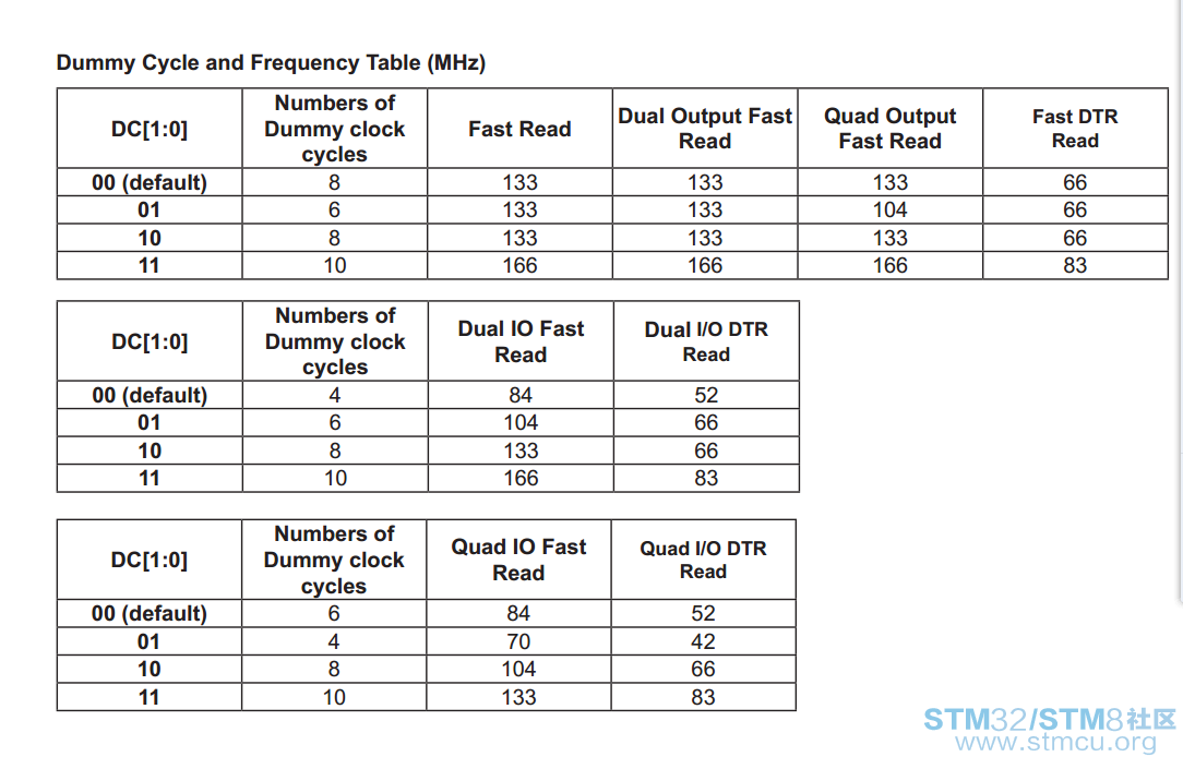

1、资料介绍的 Dummy Clock
但是没有找到他们之间的对应关系具体该如何设置 ??
下面的这个图片对应的是 MX25L51245G 这个芯片的,别人的貌似写得的比较详细,一看就明白了

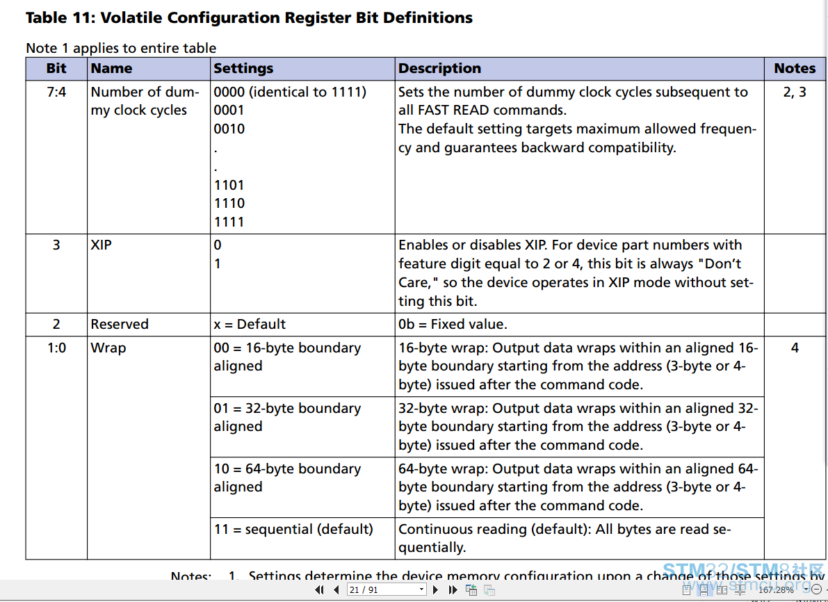

手册看了半天也没有看明白,跟256的手册对比看,貌似也都差不多啊
你好,在手册上也没有找到啊,同样的程序,在 N25Q256A qspi 的芯片上使用的挺好的,
你好,在手册上也没有找到有什么不同啊,另外我吧 官网提供的 HAL 移植过来也不行
