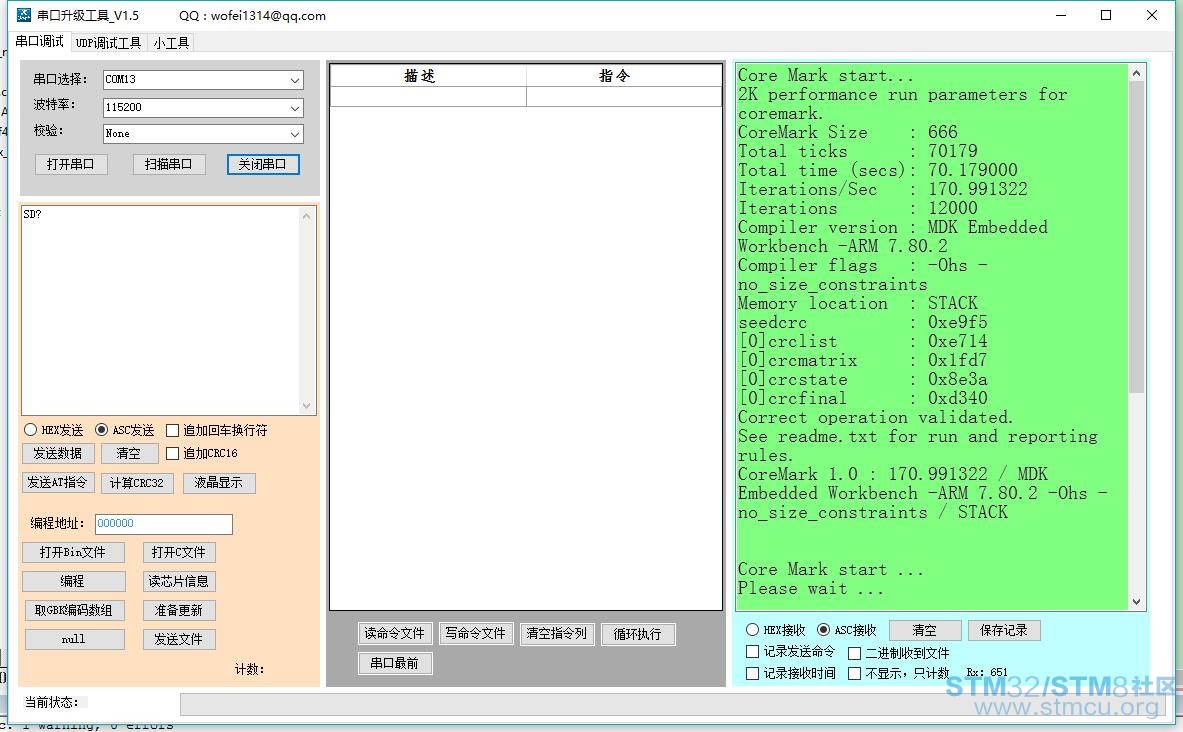

昨天晚上收到ST社区的NUCLEO-F413ZH开发板(STM32官网),首先感谢ST公司和ST社区论坛给的这次评测机会,开箱之后参照 “风子”移植“CoreMark”的步骤移植了一下(需要的朋友请移步 【F769IDISCOVERY评测】Coremark移植教程与跑分测试),前面的步骤基本都是参照他的帖子做的,先上图 CoreMark.jpg
我只跑出了 170分左右,比官方的少了不少,不知道哪里处理的不对。。。

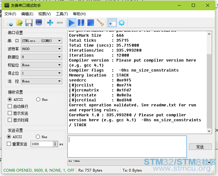

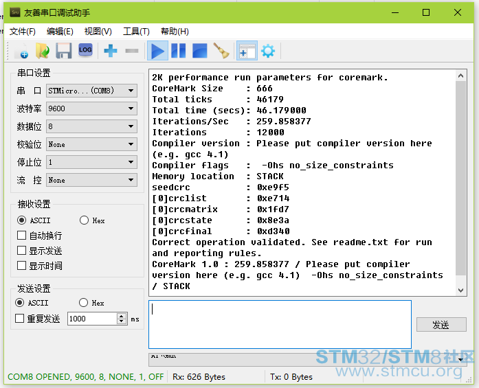

是不是木有开优化。
keil:
IAR:
CoreMark_Keil.rar (921.6 KB, 下载次数: 20)

wofei1314 回答时间:2016-12-19 09:32:19
creep 发表于 2016-12-19 08:58
是不是木有开优化。
keil:
是编译软件的优化,还是程序内部的优化?我用的MDK  5.06的编译器,Cube默认优化等级 03 ....
不知道哪里设置的不对...
creep 回答时间:2016-12-19 09:41:00
不知道哪里 ...
IDE 优化,我上面的keil和IAR都是最高等级的优化结果。
