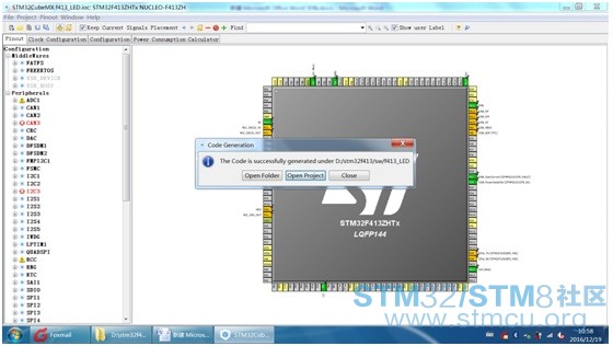

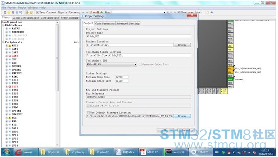

点击小齿轮图标出现如下界面。输入工程名,存放位置,工具链,这里选择
MDK-ARM V5
STM32Cube FW_F4 V1.14.0
文件包需要下载,解压。下载地址在前面讲过。
将
Use Default Firmware Location
的勾去掉,点击
Browse
,选择解压位置。点击
OK
。如图1。

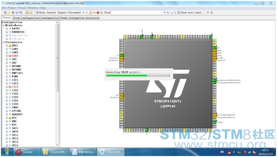

之后出现界面。如图2.
一会出现完成界面如图3。

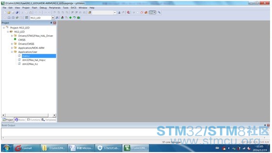

点击
Open Project
。自动打开
Keil
,见下面界面。如图1.

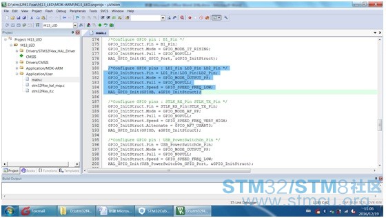

打开主函数
main.c
LED
的初始化程序如图2。

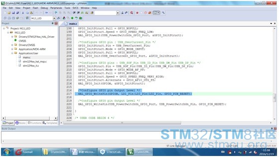

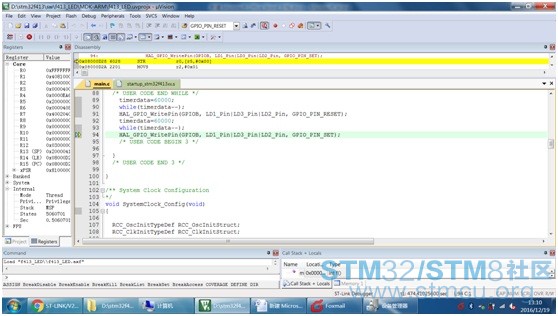

LED
的开关设置如图3。

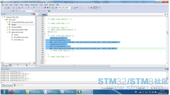

在主函数用户代码区加入代码,如下图所示。让
LED
闪烁。如图4.
编译,成功!

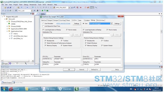

开始仿真。看一下仿真工具,已经自动设定好。如图5

运行仿真,发现STLINK驱动没安装,首先安装了STSW-LINK004,之后按装STSW-LINK007。打开设备管理器已经安装。

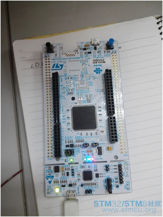

运行仿真,
LED
灯熄灭、点亮。
