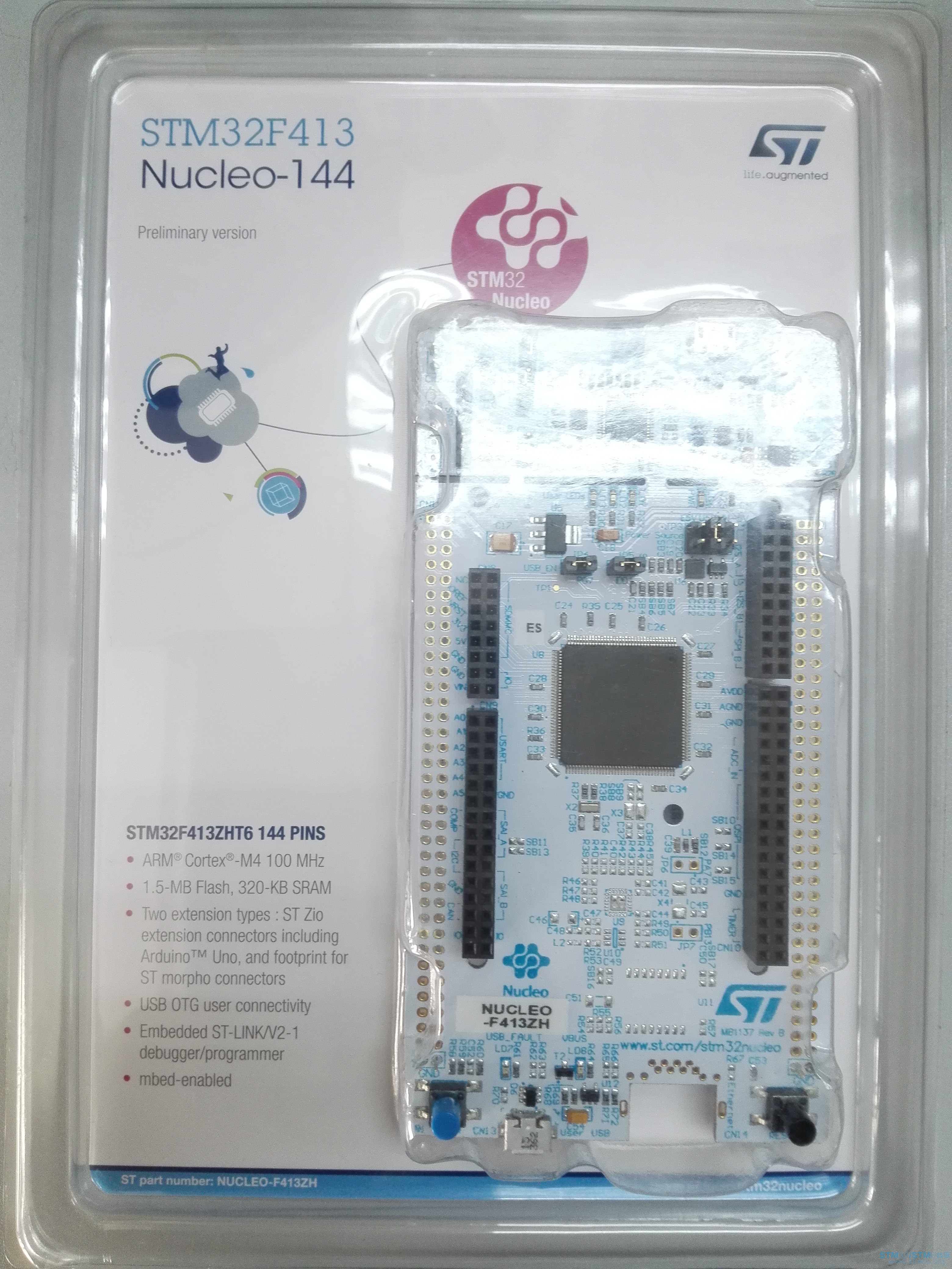

前段时间收到了社区寄过来的NUCLEO-F413ZH开发板(STM32官网),下面进行一下评估。
开箱图如下:

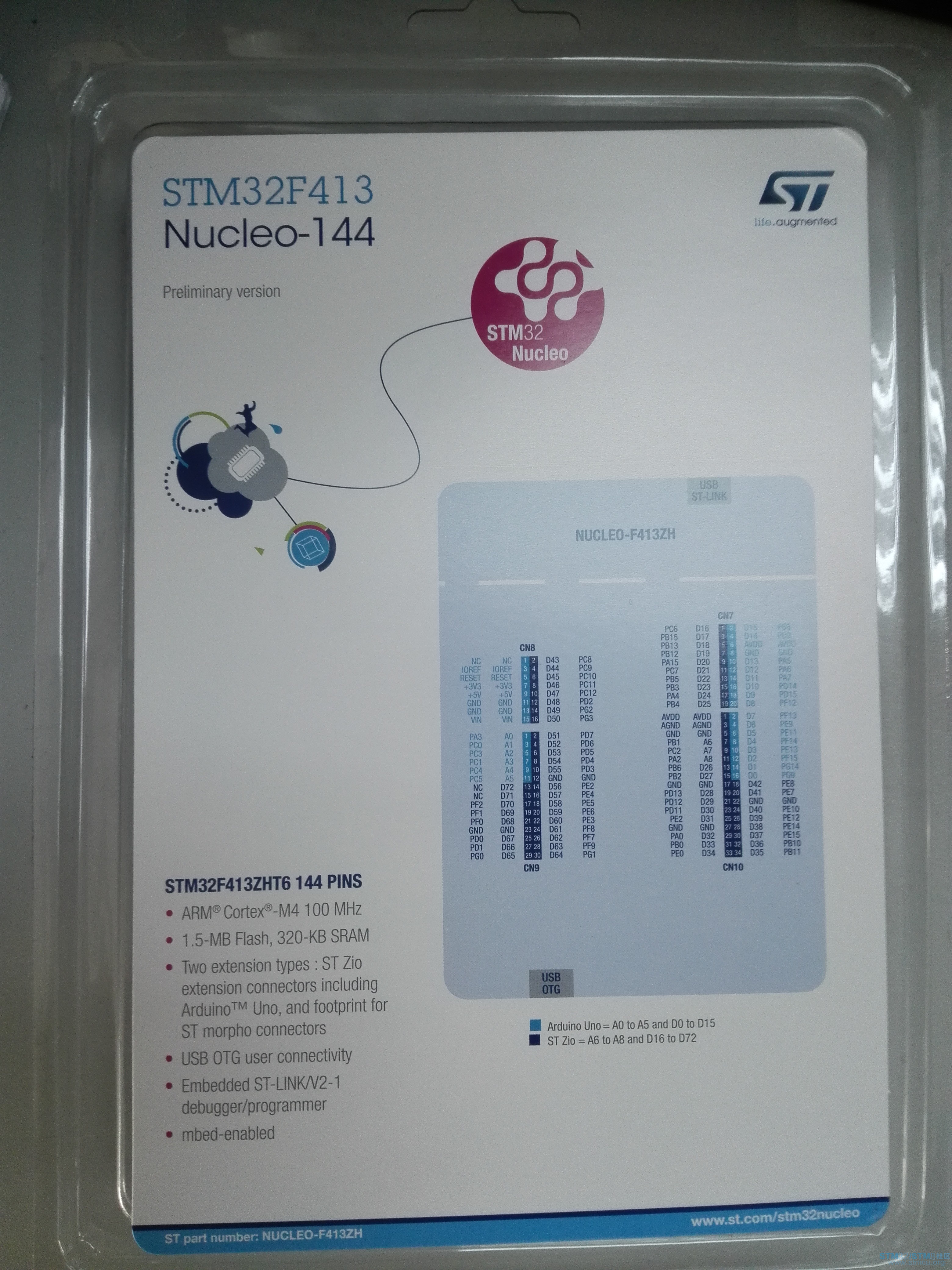

信息卡上的引脚图
信息卡上的引脚图
信息卡上的引脚图

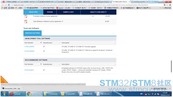

然后下载一系列的资料。比较重要的是UM1974:STM32 Nucleo-144 board,STM32 Nucleo (144 pins) schematics,STSW-LINK004,STSW-LINK007,STSW-LINK009。

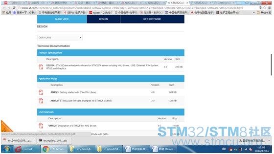

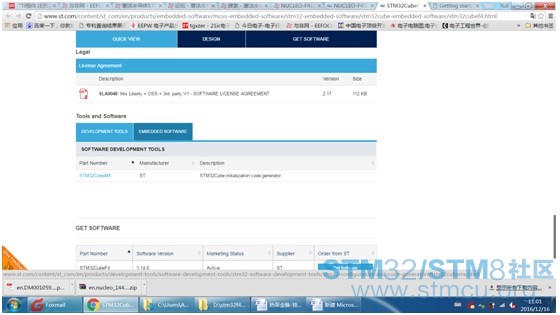

点开 STM32CubeF4,在最下面点击下载STM32CubeMX。这是一个自动底层配置生成软件,与飞思卡尔(已被NXP收购)开发工具Codewarrior里的底层生成工具类似。
tgxzer 回答时间:2016-12-19 13:50:44
其他的各种接口及库应用如下图,可按需下载。

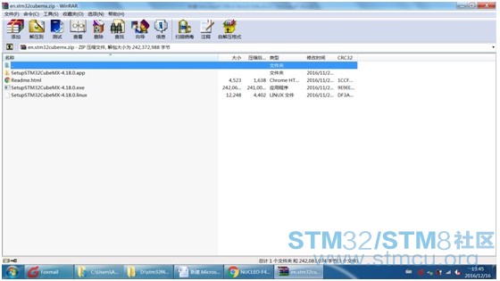

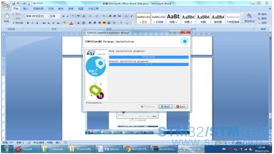

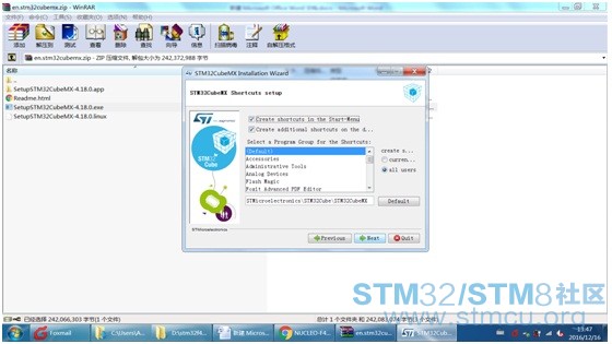

STM32CubeMX的安装。下载后的文件包约240M,打开后可以直接点击安装,windows点击SetupSTM32CubeMX-4.18.0.exe,进行安装。

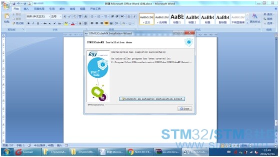

tgxzer 回答时间:2016-12-19 13:59:27
点击next。(1)
选择同意,点击next。(2)

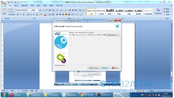

选择安装位置。点击next。(3)
点击next。(4)

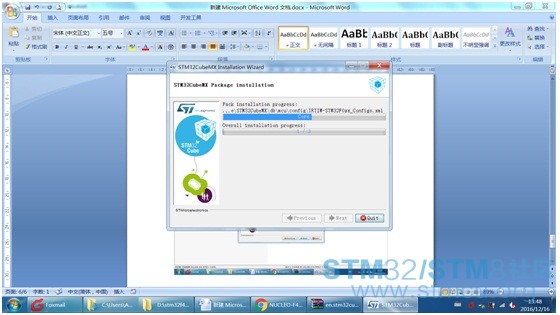

开始安装。(5)
安装完成。点击next。(6)
点击完成。(7)

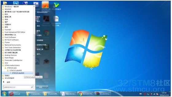

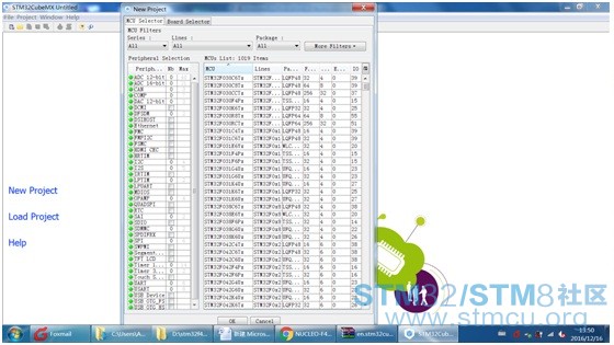

tgxzer 回答时间:2016-12-19 14:03:33
安装完的文件在开始中。(1)
出现新建工程文件界面。(2))

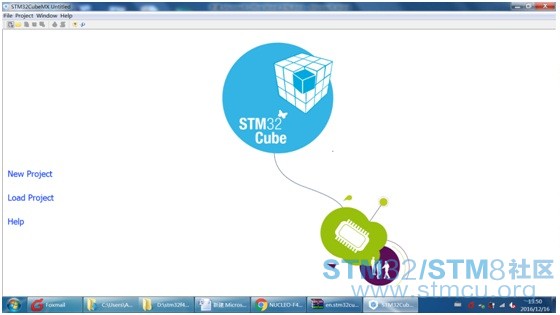

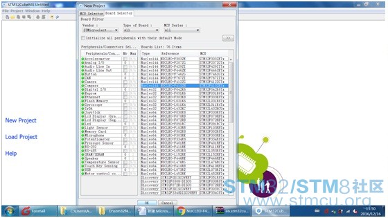

tgxzer 回答时间:2016-12-19 14:05:15
点击Board Selector。选择F413ZH,点击OK。

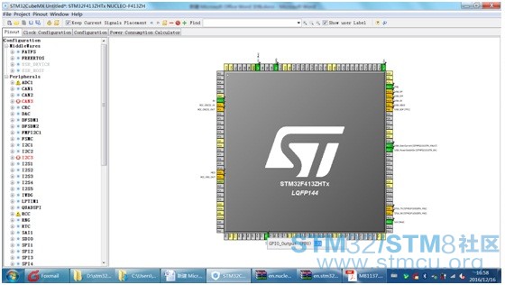

tgxzer 回答时间:2016-12-19 14:07:28
出现板卡芯片界面如下。

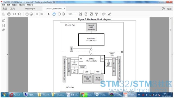

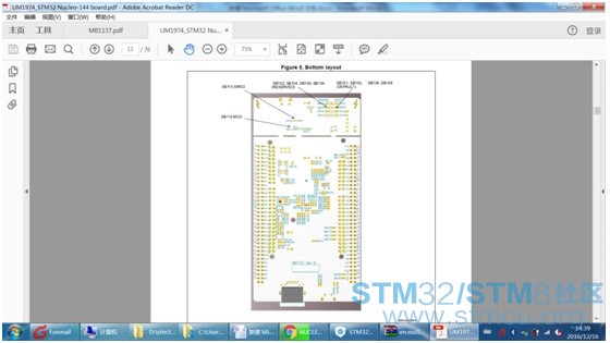

在进行软件调试之前,先要查看硬件资源及配置。首先阅读UM1974用户手册,电路板的基本配置如下:上面是ST-LINK,下面是开发板。如图1.
所有的开关,跳线,引脚如图2。
很多配置在板背面,采用0欧电阻进行配置的,可以使用焊锡连上,特意做的连锡焊盘。如图3.
1
1
2
2
3
3

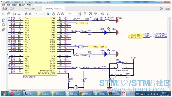

LD1、LD2、LD3的控制。
首先查看原理图找到控制这三个灯的IO口。LD1为PB0或PA5控制,通过SB119及SB120分别连接,看了下电路板,是SB120连的,所以控制IO为PB0;LD2为PB7;LD3为PB14。原理图如下。

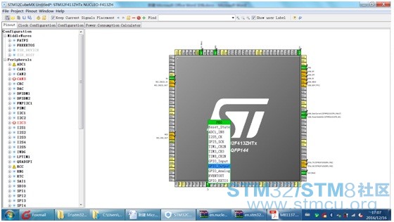

在STM32CubeMX上配置IO。在这之前要先给MDK ARM安装F4的补丁,如下。
tgxzer 回答时间:2016-12-19 14:15:04

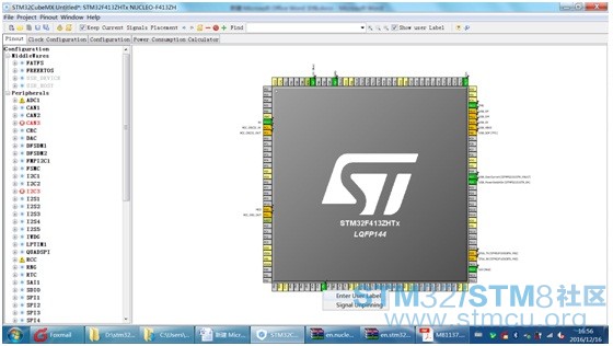

装完补丁后,在STM32CubeMX上配置IO。
在PB0上点击左键选择GPIO_Output。右键点击,输入用户标签,输入LD1。这里刚开始在左边菜单里找IO口,没找到,困惑了5S钟。
