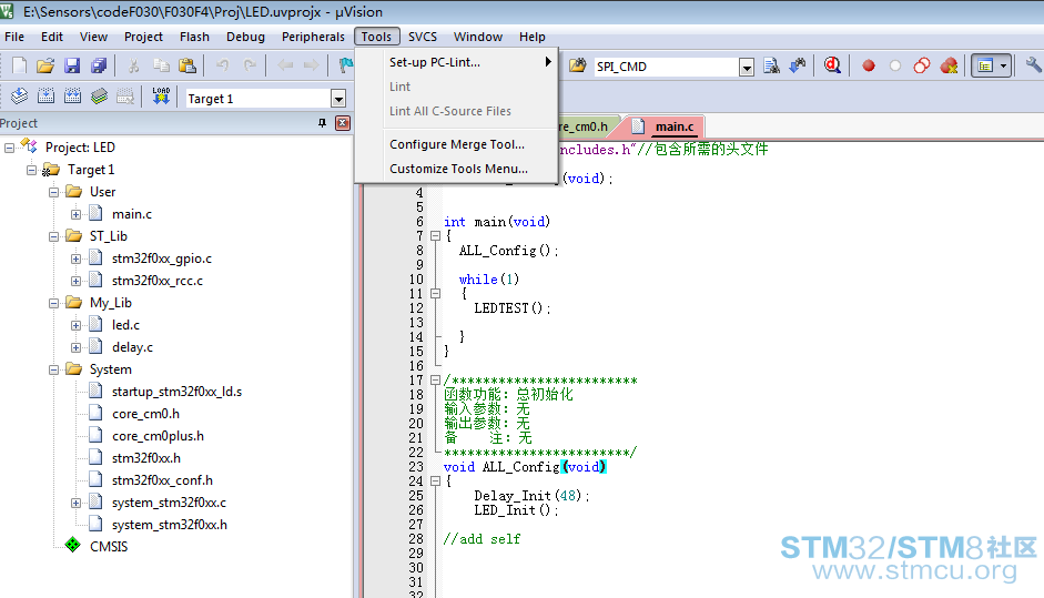

见附图一,工程编译已通过,点击go to definition of 'LEDTEST';

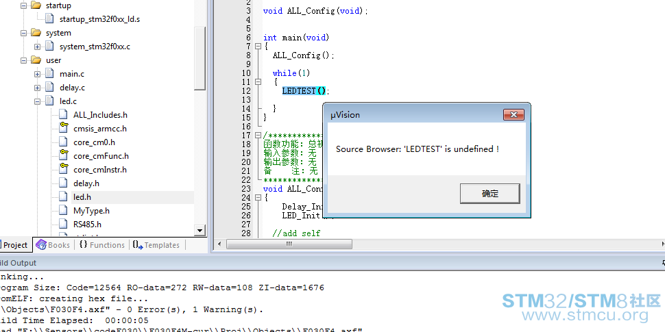

见附图二,弹出'LEDTEST'未定义。
请教:
LEDTEST 函数已定义,且 编译已通过,为什么 点击 go to definition of 'LEDTEST' 却无法找到 LEDTEST 函数呢 ?

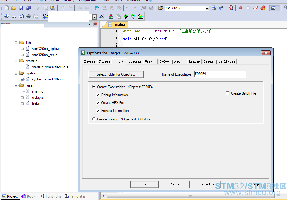

Tools->Options->Project ,勾选 Generate browse information
myfocus-2048857 回答时间:2016-12-20 18:08:58
风子 发表于 2016-12-20 17:53
Tools->Options->roject ,勾选 Generate browse information
谢谢元老!
tools菜单下面没找到Options
myfocus-2048857 回答时间:2016-12-20 18:24:31
谢谢元老指点 !
options->output下面的“browse information”已经选上了,问题还是依然存在
creep 回答时间:2016-12-20 18:27:10
myfocus-2048857 发表于 2016-12-20 18:24
谢谢元老指点 !
金牌会员你好,
browse information你这个是一直勾选的吗,有没有重编译?
myfocus-2048857 回答时间:2016-12-20 18:34:00
creep 发表于 2016-12-20 18:27
金牌会员你好,
browse information你这个是一直勾选的吗,有没有重编译? ...
谢谢元老 !
是的,一直勾选 !
重新编译了:rebuild all target files ,还是 不行

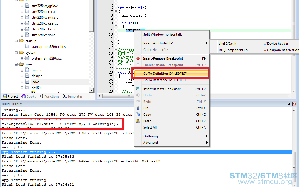

df_flying 回答时间:2016-12-20 20:19:57
waring是什么内容? 该函数是否放在main.c同一文件内(如果是,我也遇到过)?找下其他的函数能不能跳过去~

风子 回答时间:2016-12-21 09:26:12
谢谢元老指点 !
不好意思我以为是IAR了,如果一直勾选的,那就去掉,重新编译,再重新选上,再编译
