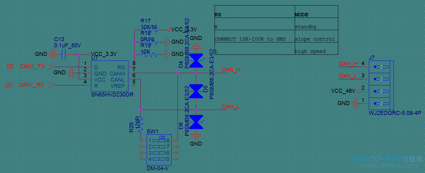

不过我现在就发现,这个芯片无法驱动,从STM32的CAN_TX端口有脉冲,波特率也正确,但是在它的输出端没有波形。
终端电阻连接或者不连接,都一样:没有波形。
难道买到假货了?
哪位高手使用过的?麻烦给点建议。

这器件电路相当简单呀,电路没问题,那就是软件了,你先用CAN回环测试一下嘛。

高级放牛娃 回答时间:2016-12-23 21:32:07
回环模式没有问题。
我的电路和你的类似。只是没有D4,D5.D6。另外Rs直接连接到GND的。
STM32的CAN_TX有波形。但是CAN_H和CAN_L没有波形。

高级放牛娃 回答时间:2016-12-26 23:26:23
最新进展:
TI给邮寄的2片VP230到了,换上了,就无比的正常了。亲自测试,即便不用外部晶振,用内部晶振,CAN也可以500k收发数据了,而且还是和TJA1050之类的芯片收发数据。
原来被有问题的VP230给坑了。
