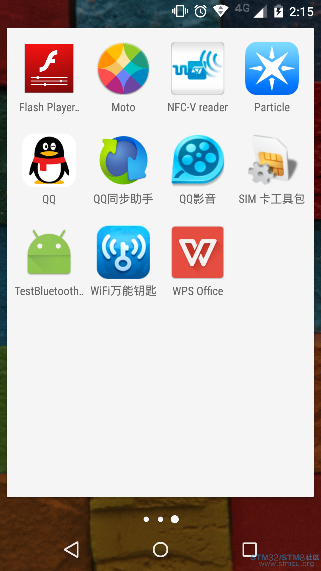

按照爱板评测文章的指点,体验完RF transceiver demonstration board与M24LR evaluation board的通信后,从ST官网上下载了APP demo。还好我的Android机有NFC功能。http://www.st.com/content/st_com/en/products/embedded-software/st25-nfc-rfid-software/stsw-m24lr012.html

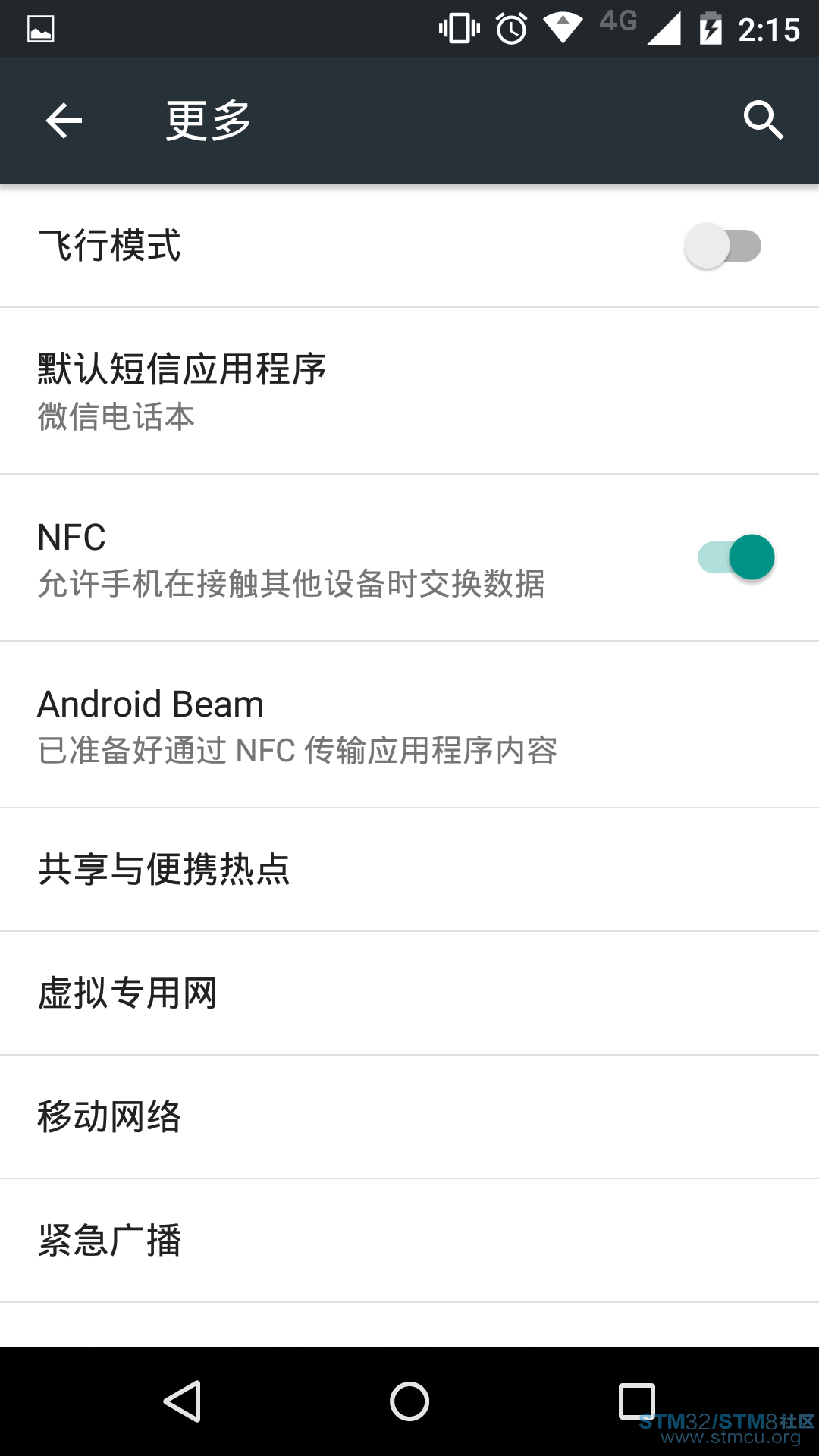

安装后在手机设置里打开NFC功能

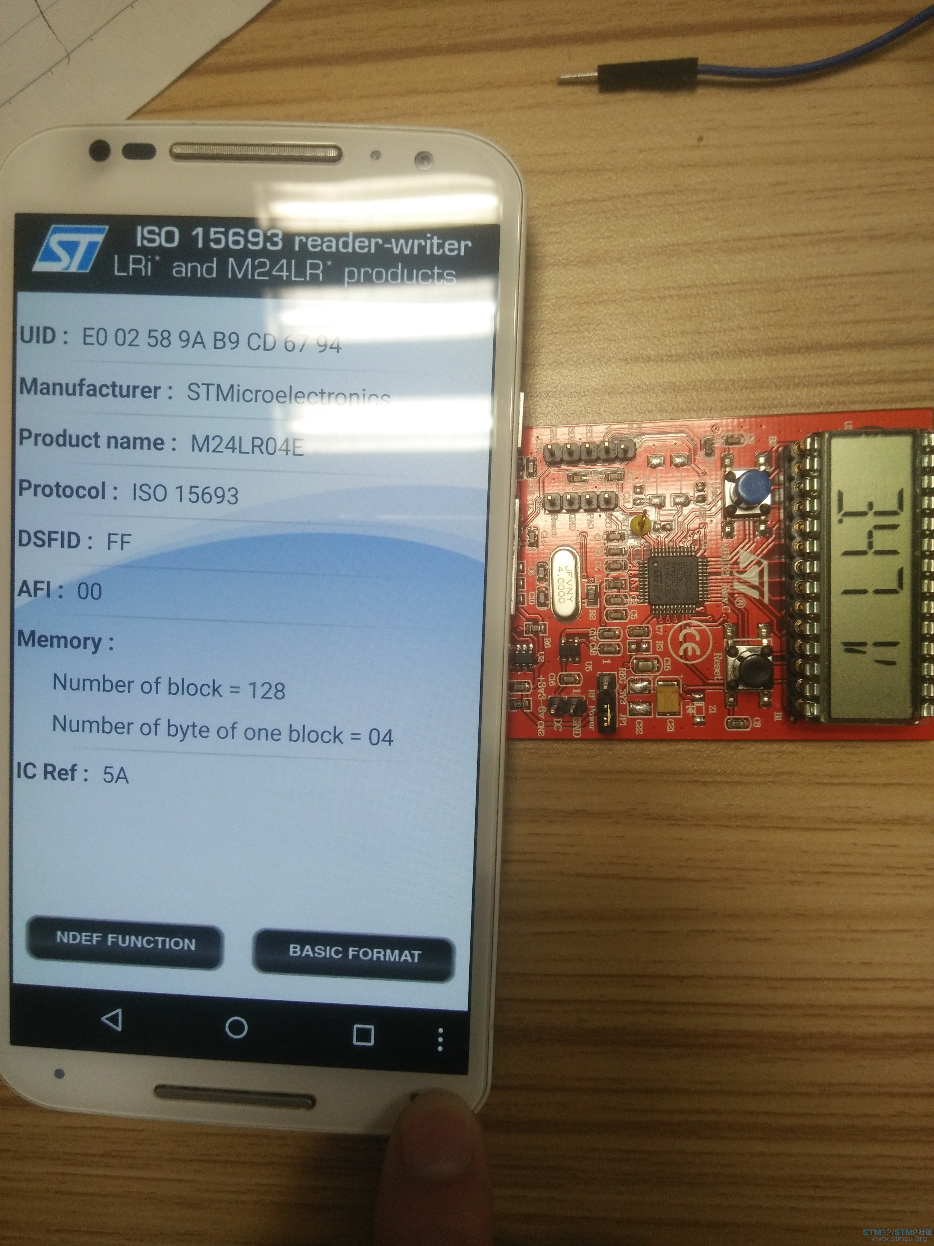

打开软件,用手机靠近M24LR evaluation board,APP会识别出设备ID,产品名称等信息,按蓝色的用户按键可以显示板子的电源电压。

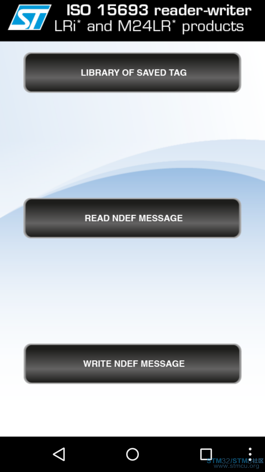

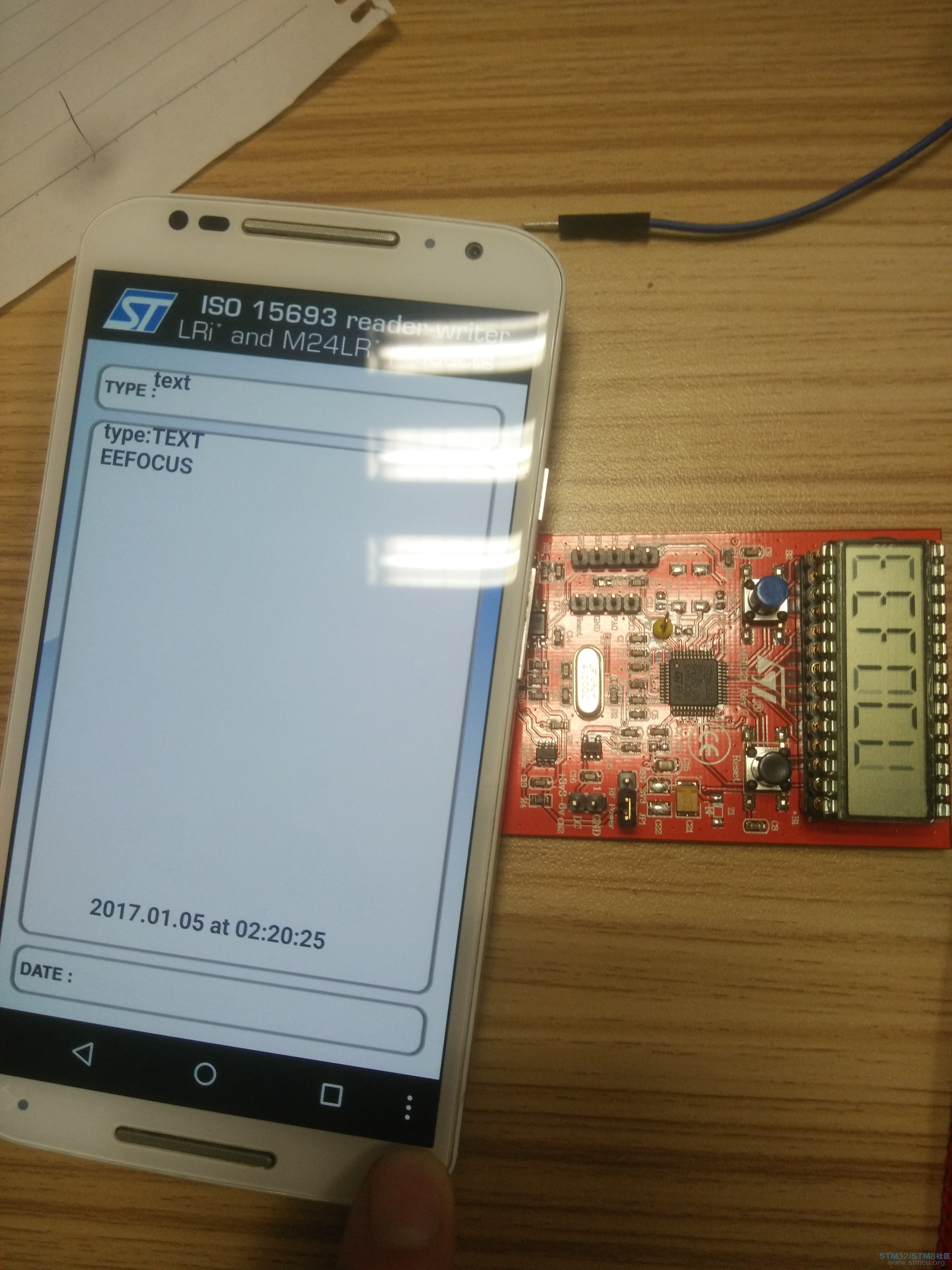

点击NDEF FUNCTION按钮,进入信息读写界面,WRITE NDEF MESSAGE,写入信息“EEFOCUS”,可以看到在板子的断码屏上显示“EEFOCUS”

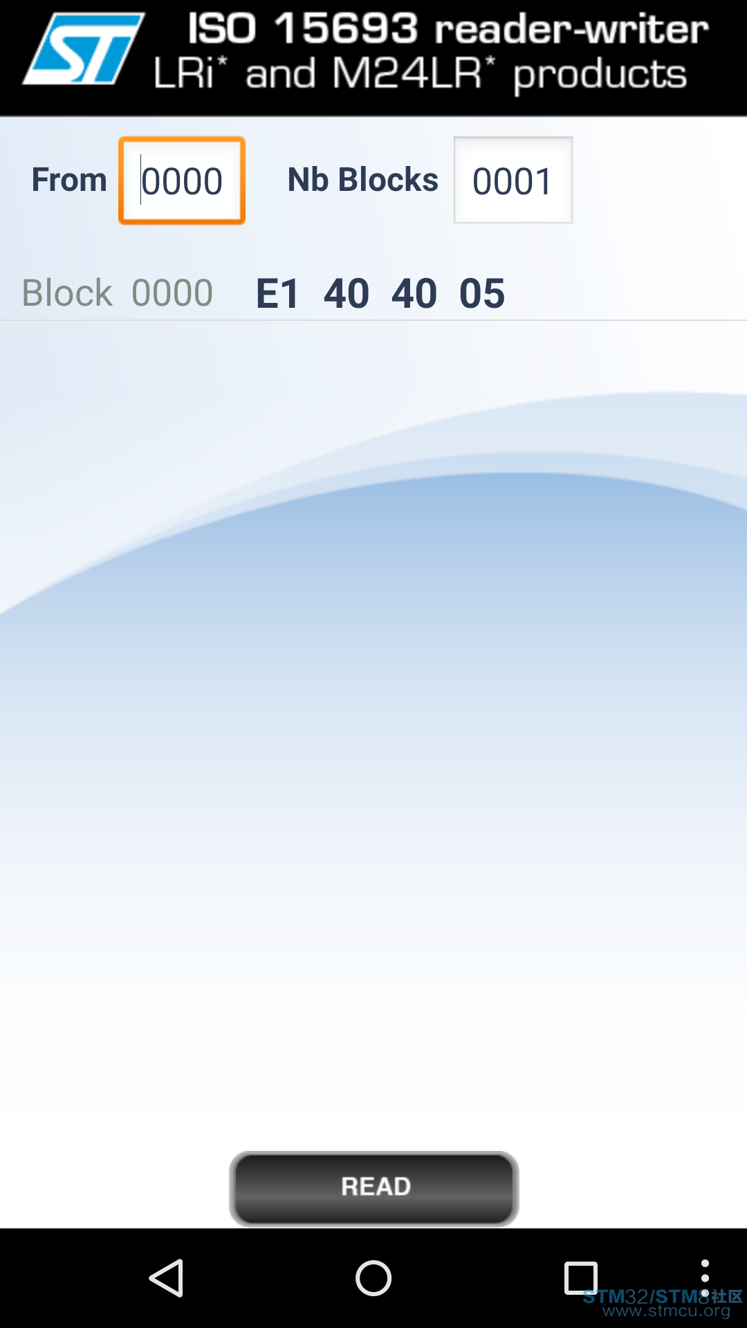

在BASIC FORMAT一栏中可以读写EEPROM。
