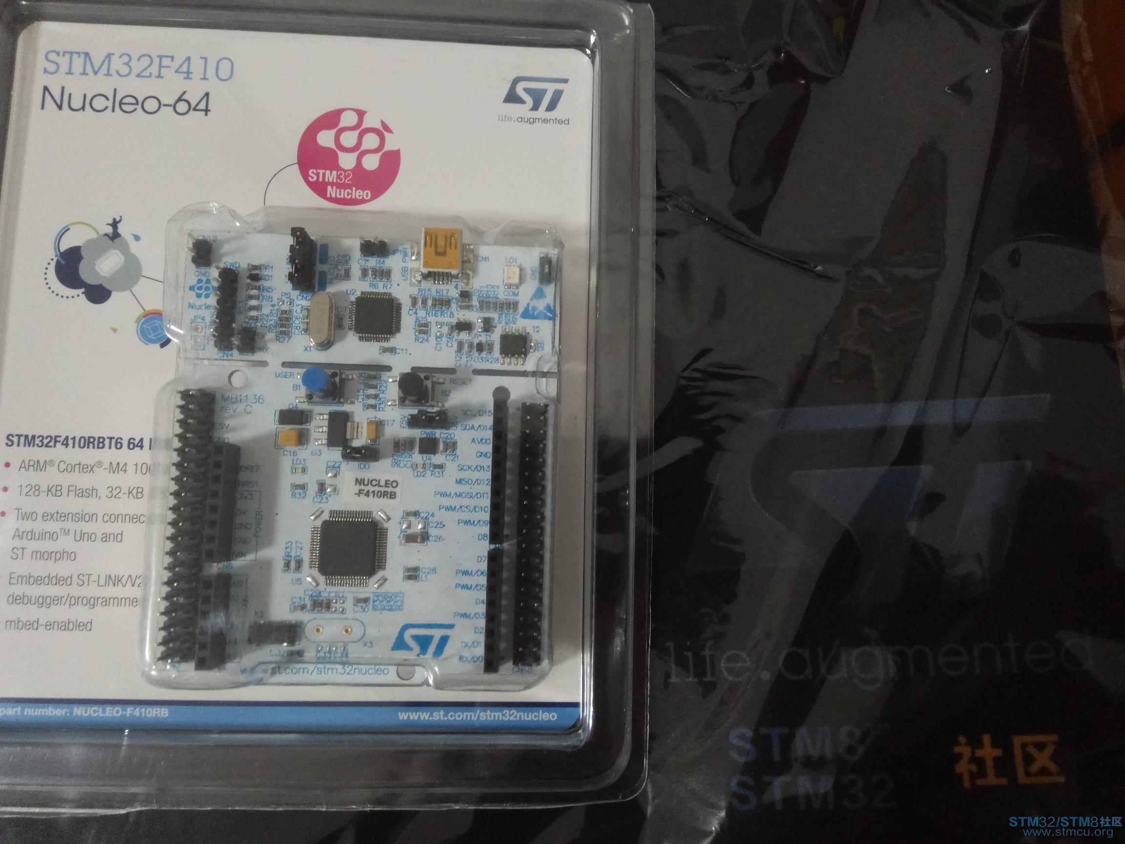

礼物终于到手了。。多谢STM社区的礼物啊。。。。不说了,上图吧。。。

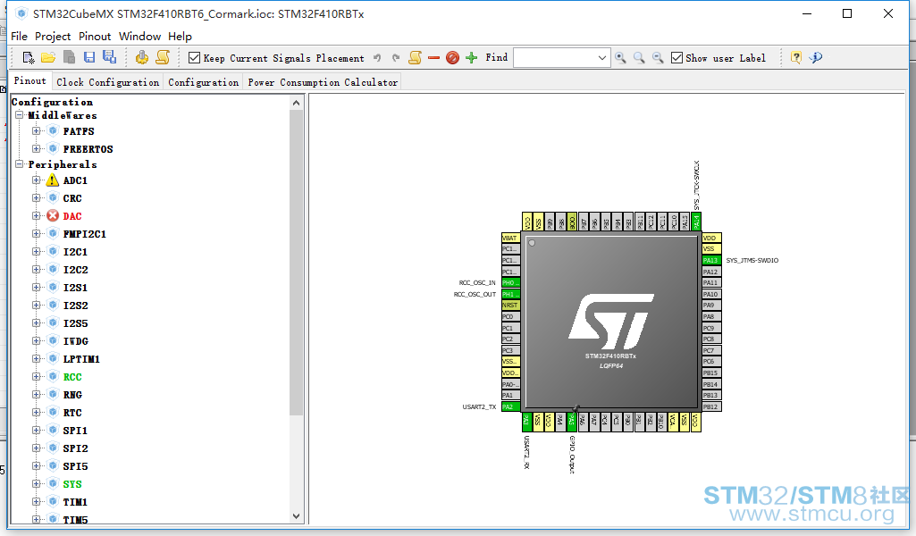

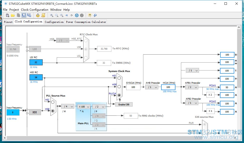

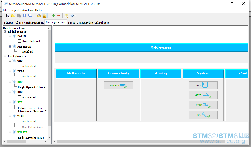

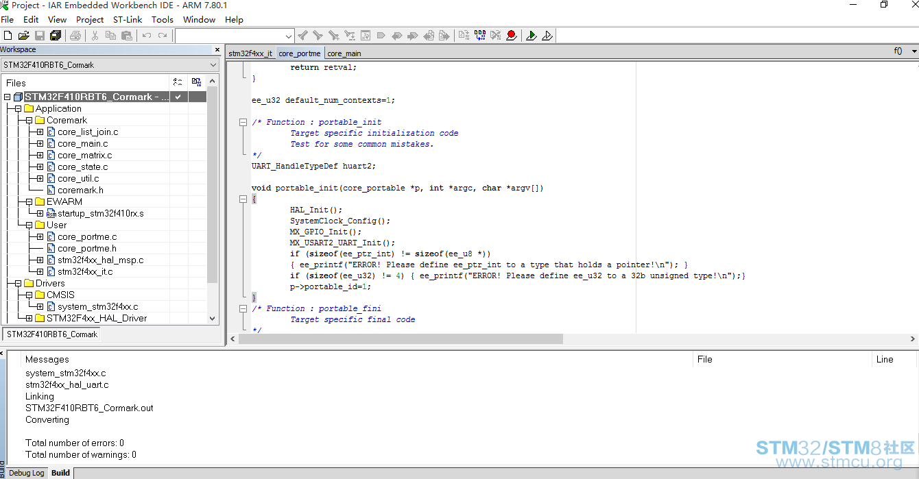

啥也不说-直接开启cube 建个410rb 跑Coremark的工程 +IAR编译环境
主频100MHZ
串口2
系统初始化部分

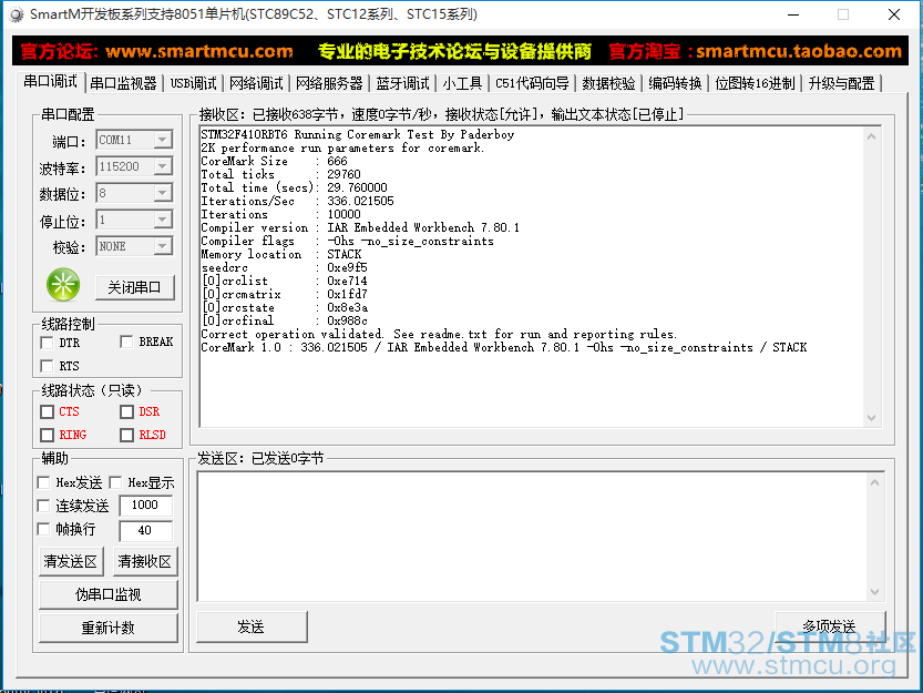

编译后直接下载到开发板。。。验证结果。。。
