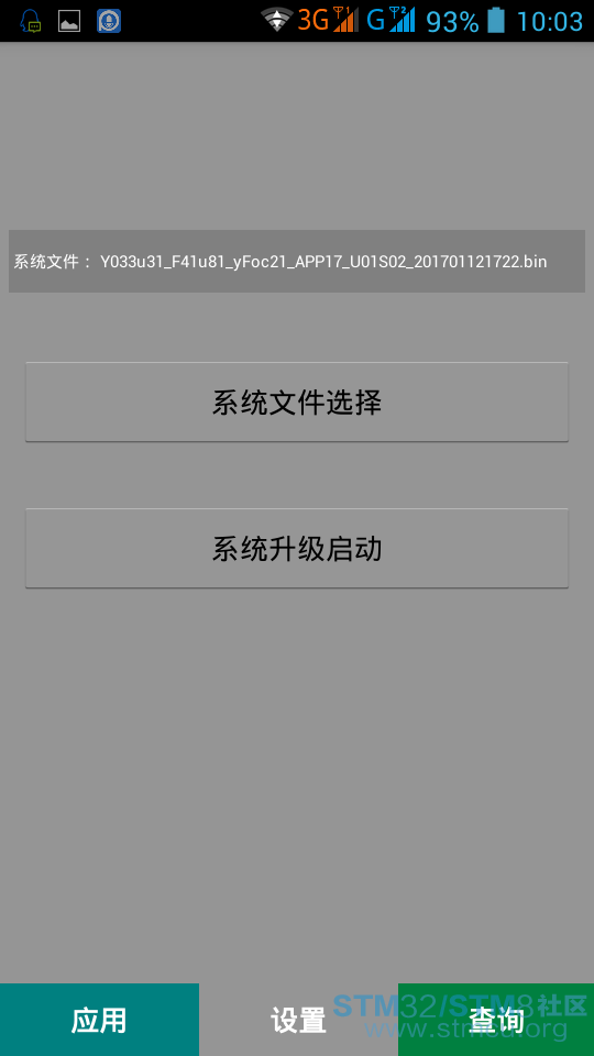

在与WIFI模块的AT数据接口的数据交换中,STM32F051以其优秀的数据通信能力,高效而且应对自如! Screenshot_2017-01-13-10-03-11.png

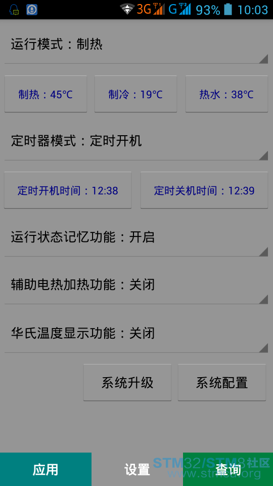

新的程序修改好后,在我们的实验室进行等效验证后,通过QQ、微信、邮件发给客户,客户的工程师使用我们的APP通过手机或平板连接到基于STM32F051+WIFI模块的HMI,于是新的系统控制固件就抵达了我们的控制系统!
在主系统中,我们使用了强大的STM32F302来进行电机控制,并使用USART与HMI进行数据交换。在主系统中,系统固件包含了IAP和Application两部分,当现场升级被激活后,到达HMI的固件数据通过USART顺畅地到达主系统,由IAP部分进行加载。
于是,控制系统的开发、验证、部署和升级变得如此高效和经济,我们的控制系统和STM32已经可以展翅高飞了!在时间和空间上也许离我们千山万水,然而通过互联网+,又天涯若比邻!
