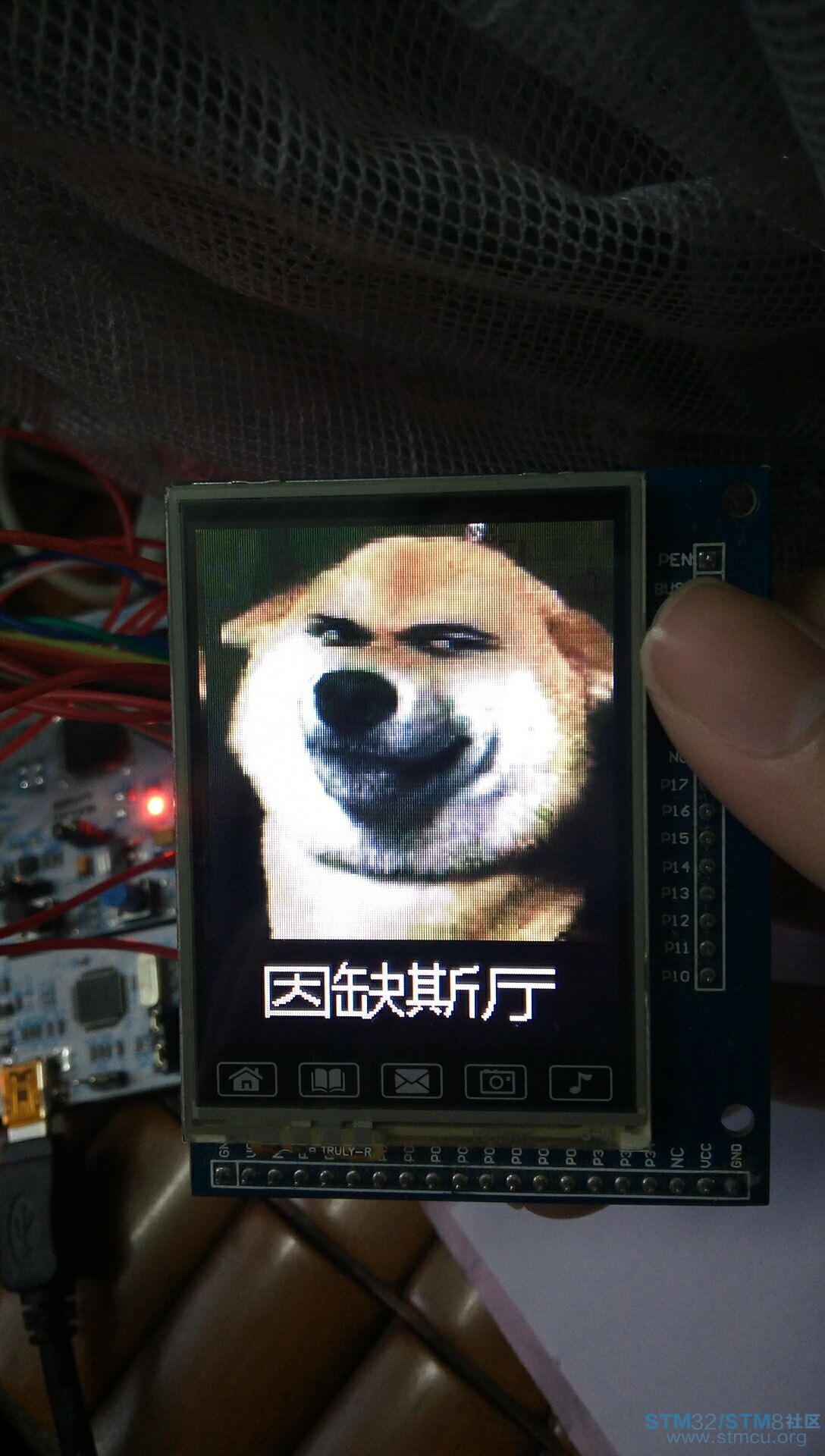

我今天使用的2.4寸TFT彩屏分辨率为175*220,21个引脚分别为
WR写控制脚(数据传送进缓冲区后,一个上升沿完成一次写入),
RS数据命令选择脚(低电平发送命令|高电平发送数据),
CS片选脚(低电平选中彩屏控制器),
RD读控制脚(数据传送进缓冲区后,一个上升沿完成一次读取),
RST复位脚(一个上升沿完成复位),
以及16个数据总线脚(RGB对应5+6+5个灰度,可以显示2^16种颜色,即16位真彩色)
要显示一张全屏的16位色BMP图片需要占用75KB空间,这对于1MB的L476RGT6来说绰绰有余。

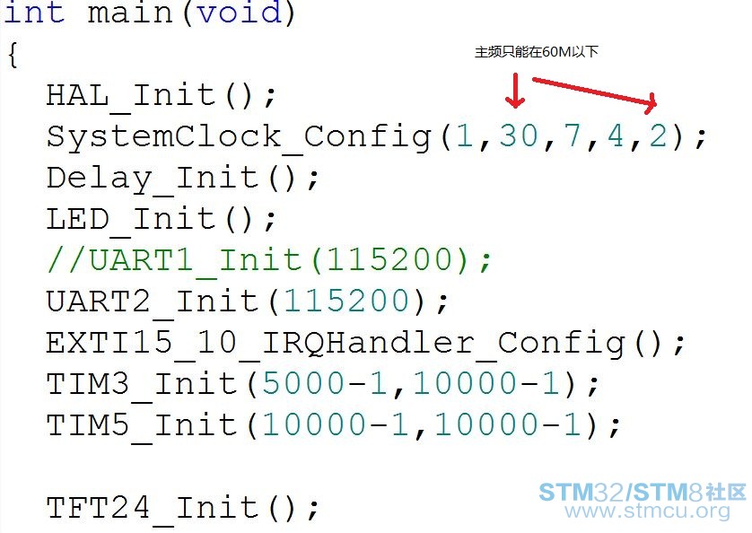

    值得注意的是,我这个程序有一个BUG,不知道是不是彩屏的问题,就是当MCU主频大于60M时,彩屏显示会出问题。L476默认频率是80M,这个频率驱动TFT彩屏会导致无法显示的BUG,必须将主频调至60M或以下。
