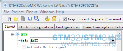

接口模式选择RMII

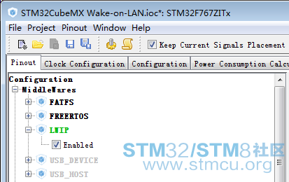

勾上LWIP中间件

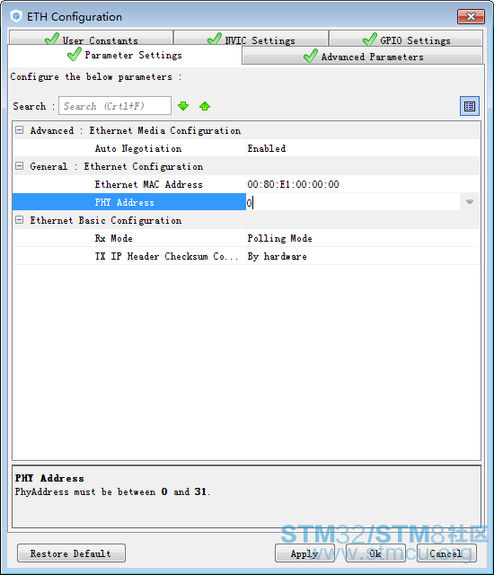

设置PHY地址
NUCLEO-F767ZI的PHY地址为0。

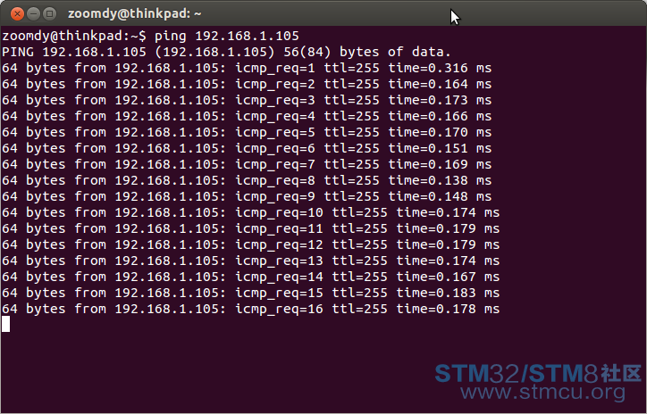

ping NUCLEO-F767ZI

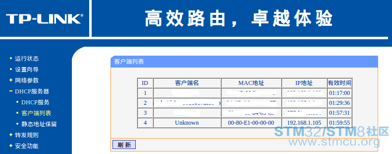

查看路由器的DHCP设备列表,可以找到分配给NUCLEO-F767ZI的IP地址,NUCLEO-F767ZI的MAC地址默认为00:80:E1:00:00:00。
ping 192.168.1.105
