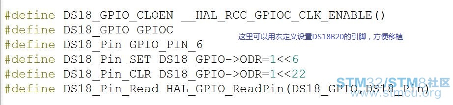

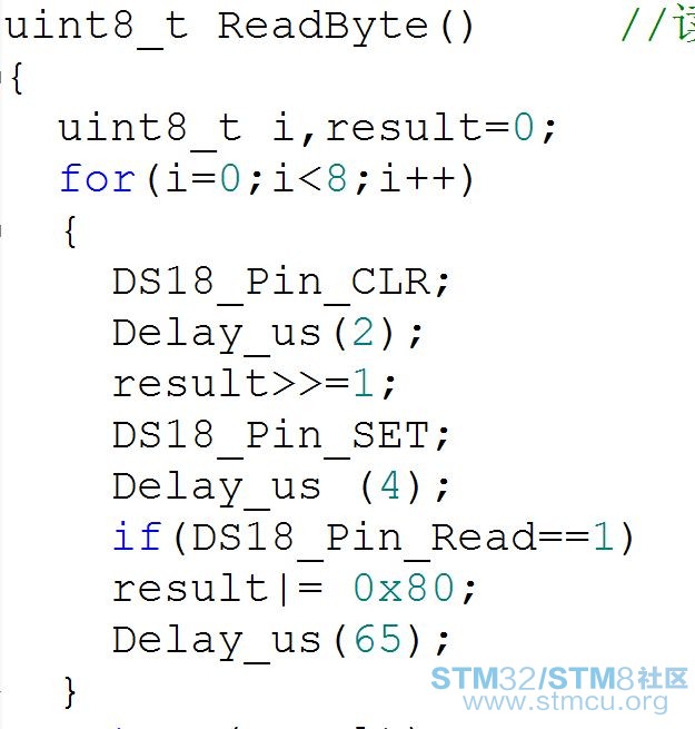

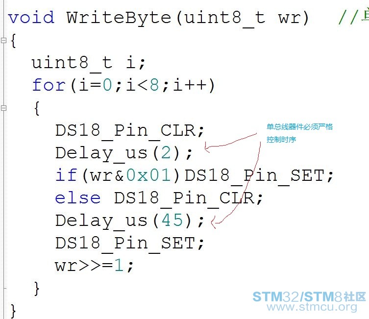

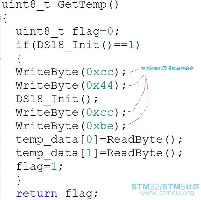

    今天用到的DS18B20是DALLAS公司研发的单总线的温度传感器,主机发送温度检测命令后的规定延时后,温度数据以二进制BCD码传回到主机,数据线只有一根。由于是单总线器件,因此在写程序时必须严格控制延时,如果STM32像51单片机那样使用粗延时函数来与DS18B20通信是绝对会出错的,因此必须使用基于SYSTICK的精确延时函数。在宏定义中可以配置相关引脚,方便移植。

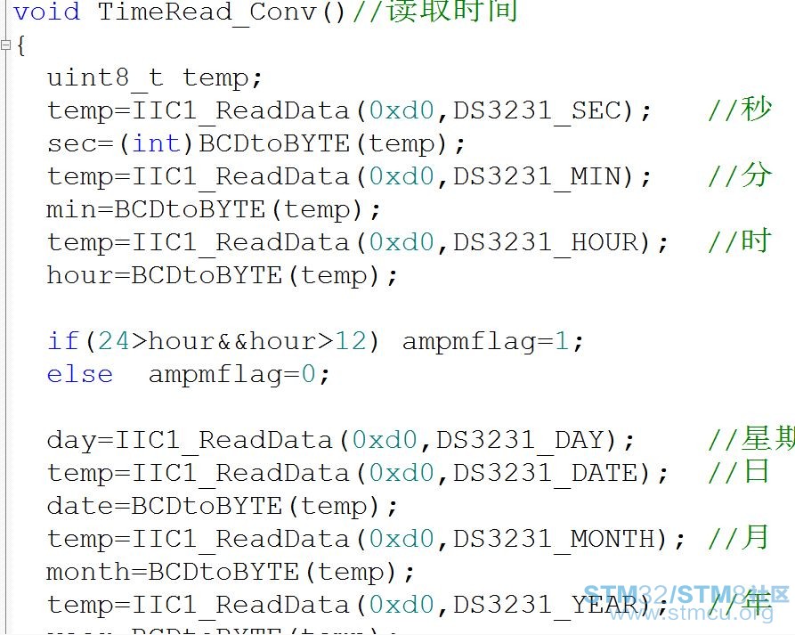

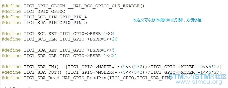

    而今天用到的DS3231同样是DALLAS公司研发的就属于IIC总线的日历芯片,有一根数据线和一根时钟线与主机通信。鉴于STM32的硬件IIC函数库使用非常麻烦,因此采用IO模拟的IIC接口来与DS3231通信,事实证明并没有多大影响,通信正常。在宏定义中可以配置相关引脚,方便移植。

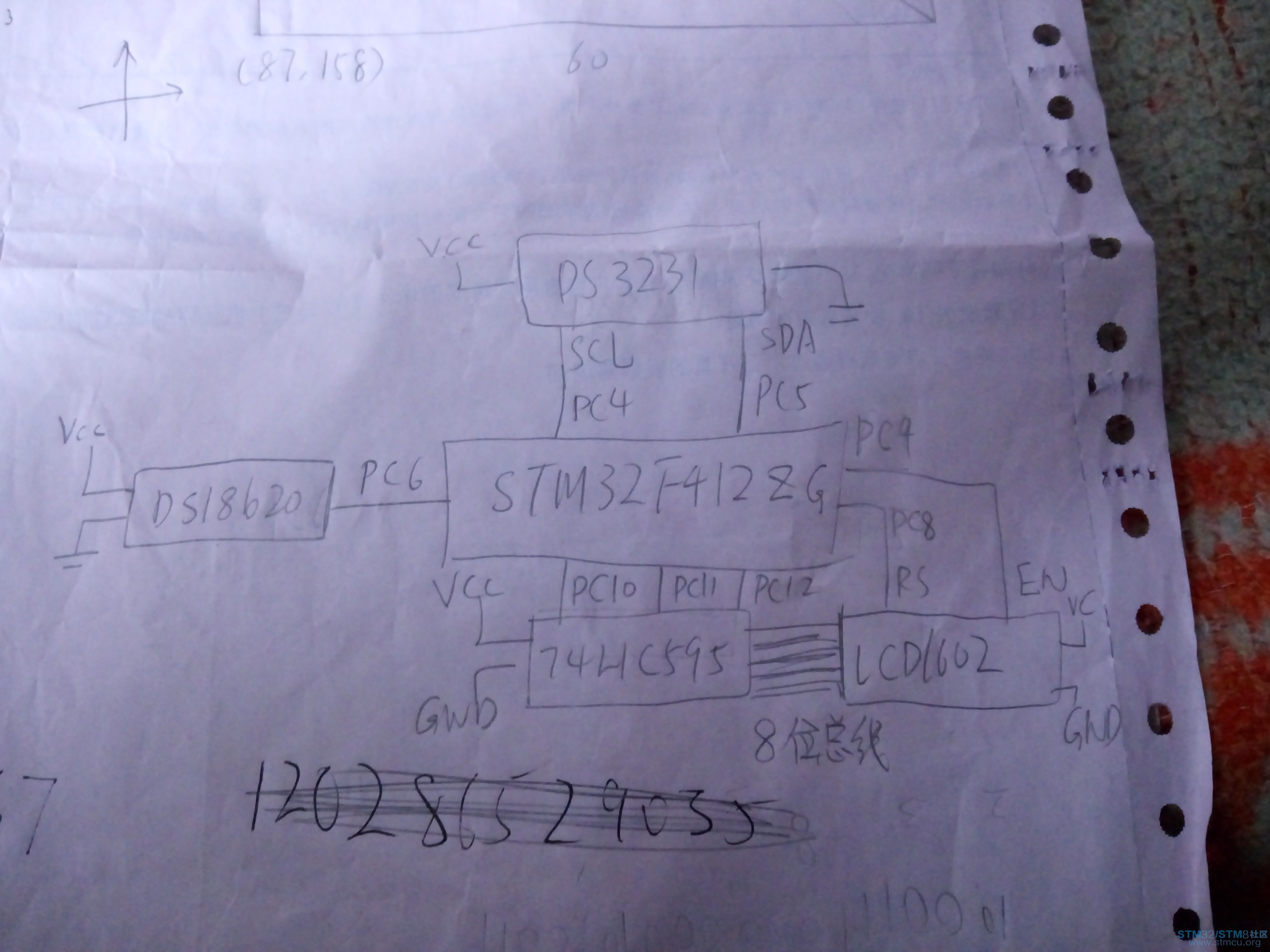

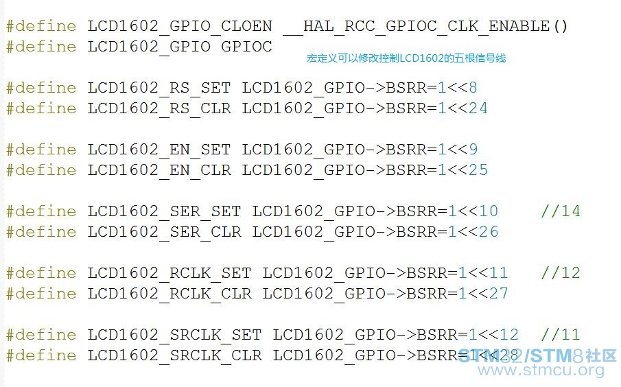

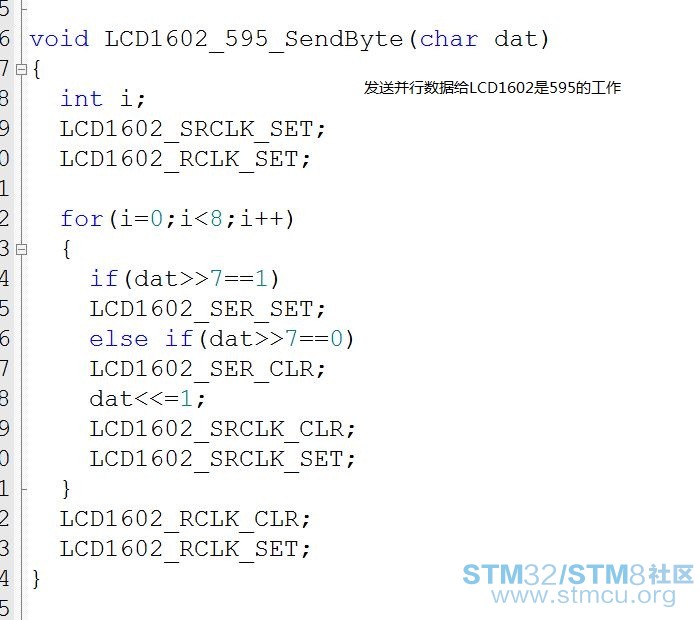

        今天用到的LCD1602原本是并行数据接口器件,一共需要占用10个GPIO(RS数据命令选择,EN使能,8个数据线),可是我外接了一个74HC595给它,8个数据线转化成了RCLK,SER,SRCLK三个命令线,该器件就变成了模拟SPI接口器件,只占用5个GPIO。在宏定义中可以配置相关引脚,方便移植。
