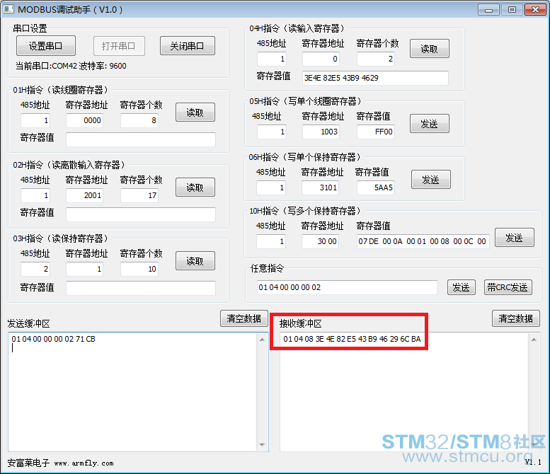

见附图
单片机输出了 两个16进制的浮点数(分别为:3E 4E 82 E5和43 B9 46 29)。
MCU为STM32F030。
请教:
如何将这两个16进制的浮点数转换为10进制的浮点数 ?
谢谢!

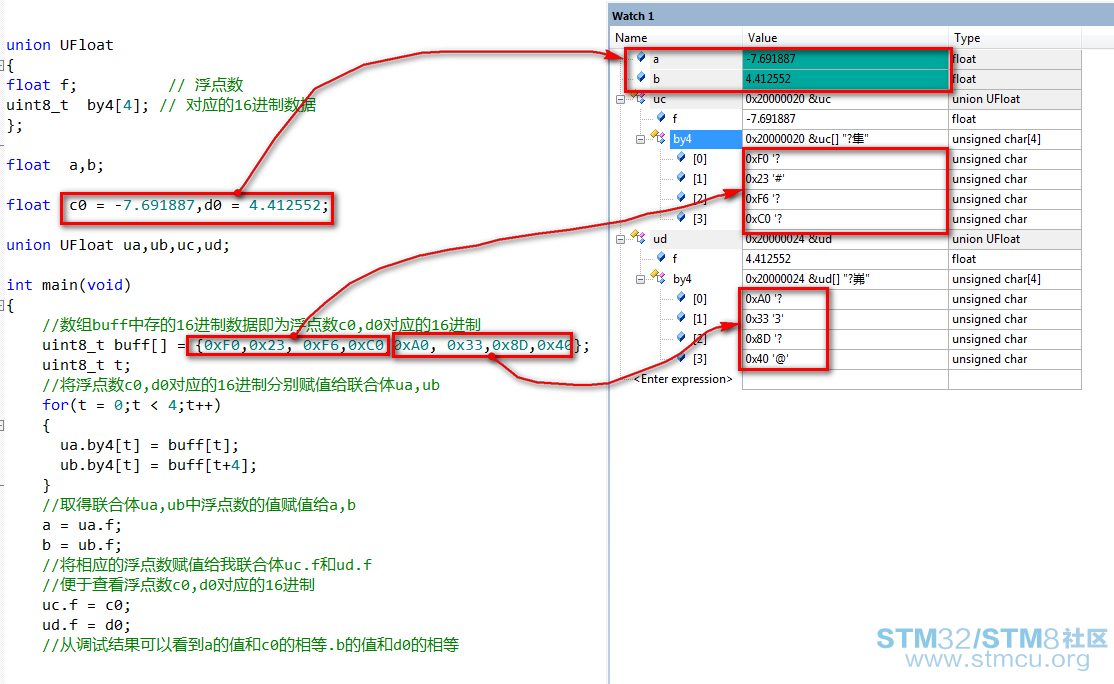

浮点数在内存中是用4个字节的表示的,知道了这个之后借助联合体可以有下面的一个可行的方法:
  1. union UFloat
  2. {
  3. float f;          // 浮点数
  4. uint8_t  by4[4]; // 对应的16进制数据
  5. };
  6. float  a,b;
  7. float  c0 = -7.691887,d0 = 4.412552;
  8. union UFloat ua,ub,uc,ud;
  9. int main(void)
  10. {
  11.     //数组buff中存的16进制数据即为浮点数c0,d0对应的16进制
  12.     uint8_t buff[] = {0xF0,0x23, 0xF6,0xC0,0xA0, 0x33,0x8D,0x40};
  13.     uint8_t t;
  14.     //将浮点数c0,d0对应的16进制分别赋值给联合体ua,ub
  15.     for(t = 0;t < 4;t++)
  16.     {
  17.       ua.by4[t] = buff[t];
  18.       ub.by4[t] = buff[t+4];
  19.     }
  20.     //取得联合体ua,ub中浮点数的值赋值给a,b
  21.     a = ua.f;
  22.     b = ub.f;
  23.     //将相应的浮点数赋值给联合体uc.f和ud.f
  24.     //便于查看浮点数c0,d0对应的16进制
  25.     uc.f = c0;
  26.     ud.f = d0;
  27.     //从调试结果可以看到a的值和c0的相等.b的值和d0的相等
  28. }

myfocus-2048857 回答时间:2017-2-10 15:30:26
学习了,非常感谢 !
