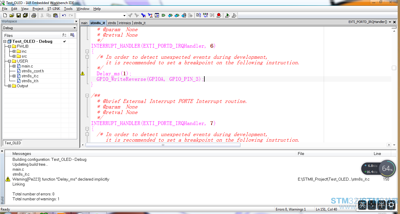

为什么在中断服务函数里无法调用? 定义的变量也不能用!求大神帮忙解决问题!子函数怎么写,写到哪,才能用?实在是不知道怎么办了。

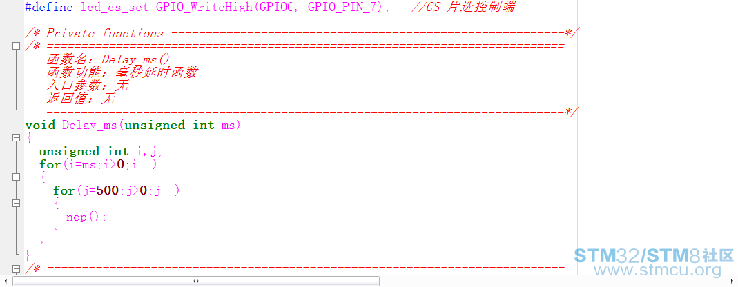

补充一点 延时函数 在main函数里!

百度一下declared implicitly,跟中断没关系,这是C语言的事情。

看得懂英文吗?把你的delay函数在头文件里声明一下,其他.c文件通过include头文件去调用。这个ABC问题出卖了你的水平。
