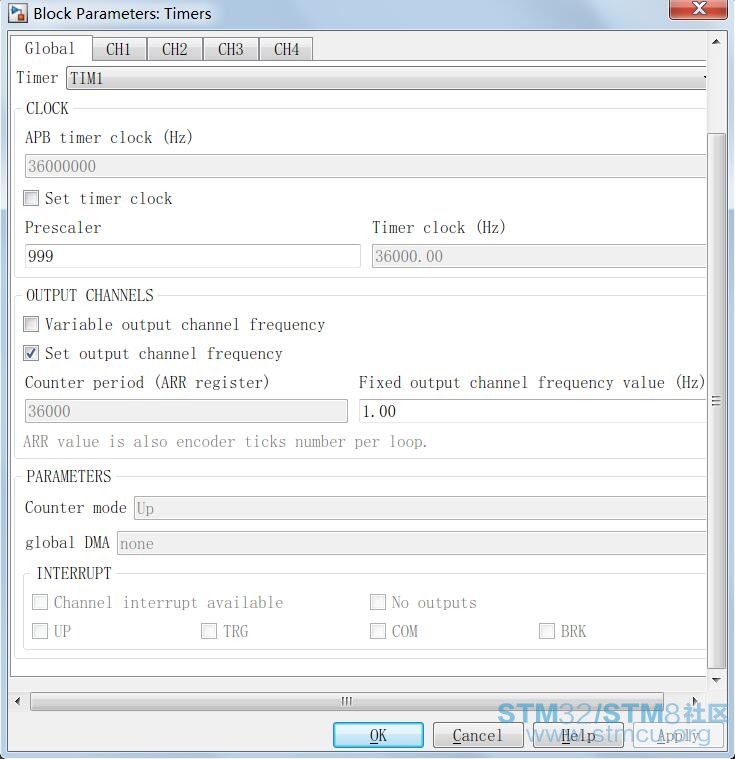

用ST官网提供的stm32-mat_target插件,希望可以直接把MATLAB中的模型下载到STM32F407中跑,在试验例程中用定时器TIM1控制LED时,TIM1的中断是灰色的,无法选择,这是什么问题?

simulink中是不是还有中断模块没有连接,很久以前使用过,simulink中应该有F4的参考例程

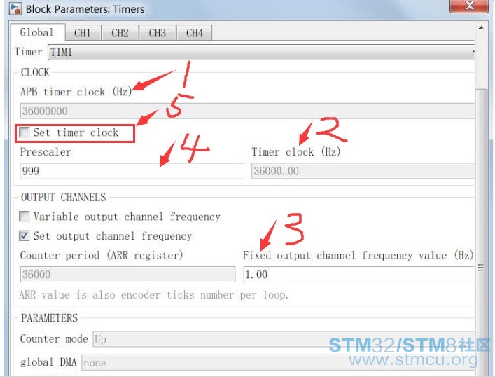

wolfgang 回答时间:2018-6-25 13:03:07
1、注意看这是APB时钟,并非系统时钟,要调整这个频率,你要去系统时钟处调整;
2、是Prescaler 计数设定后的中间时钟;
3、Timer最终的频率 1HZ;修改这个回让ARR积存其发生变化,注意不能让ARR大于65535(0xffff)
4、是Prescaler 计数值设定,同样不能大于65535(0xffff)
5、点击此处可以修改Timer Clock,至于这个数据是否满足系统的频率,这块你要看系统频率设置处的值。
