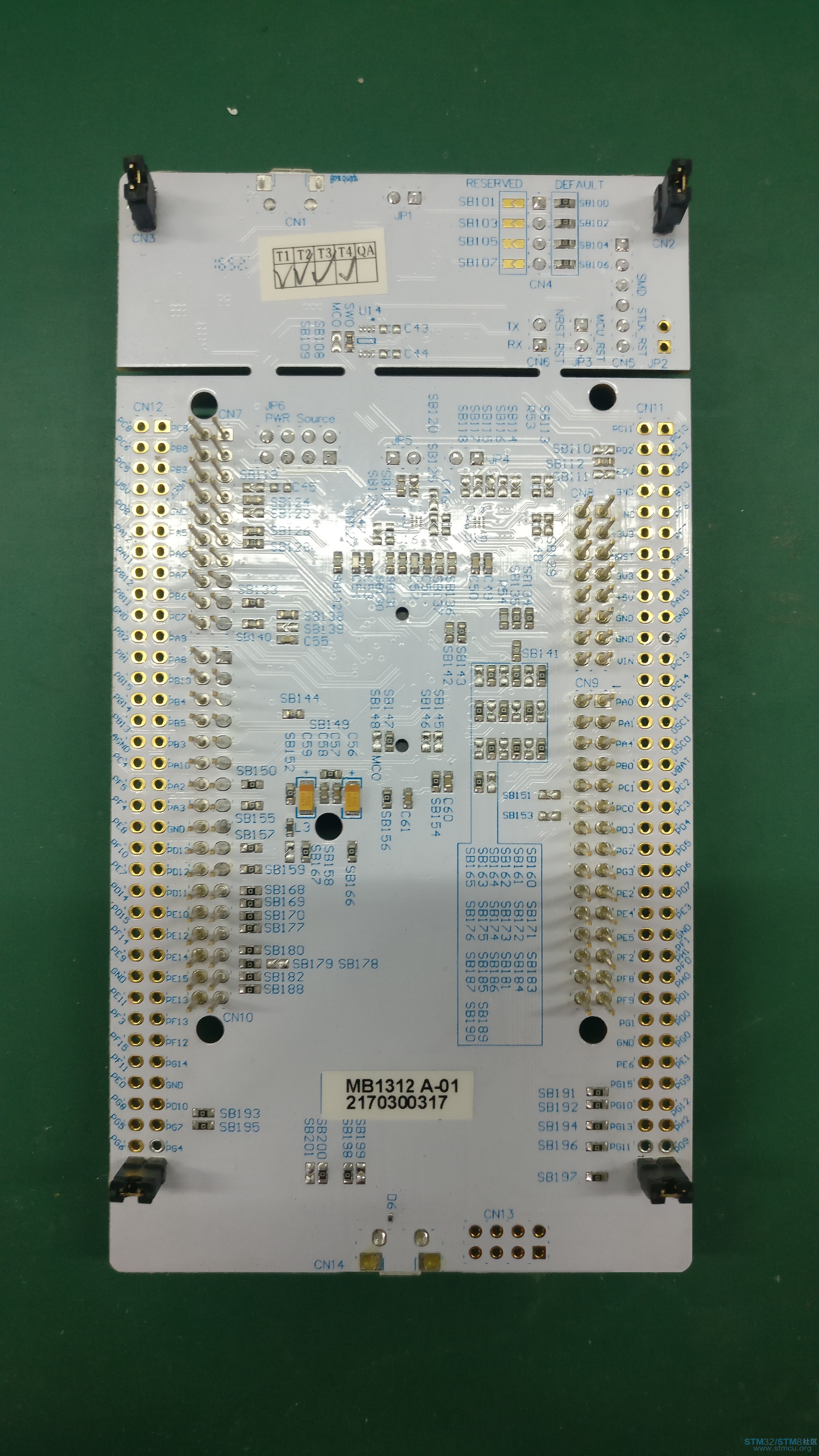

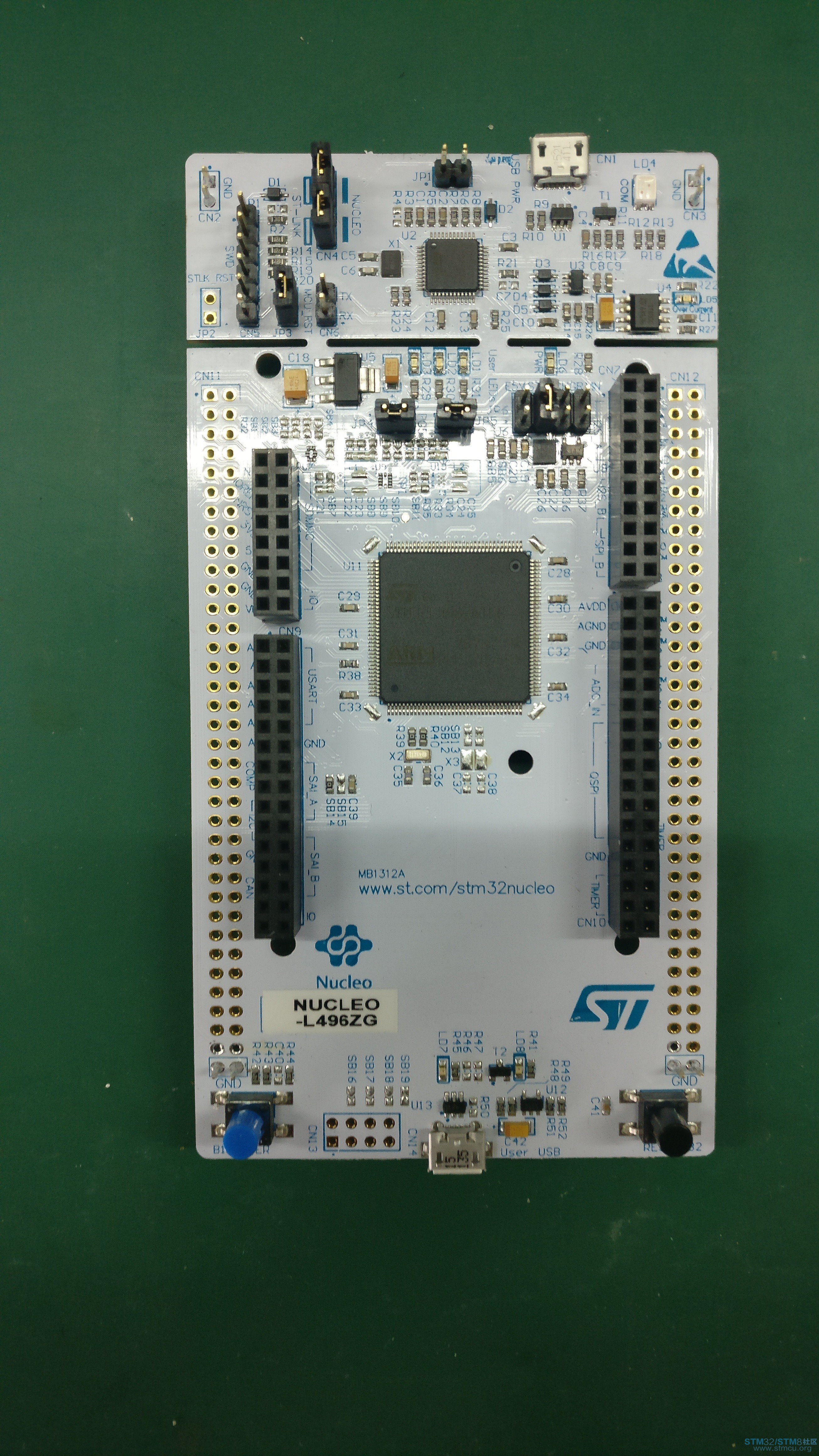

1、上“裸照”:
从左到右依次是板子正面,背面,和NUCLEO-L496ZG的简略说明书。
·不知道是不是受到之前提议的影响,好多NUCLEO-144的板子最外侧的ST morpho headers 都不再焊排针了。
芯片左上方有一些IC和阻容没贴片的主要原因是该板子使用的芯片是
NUCLEO-L496ZG。不带有SMPS功能。即使贴片了也不能用。具体的会在下一章节详说。
外观方面:延续了NUCLEO系列的传统: 白色油墨,镀金工艺。扎实的做工也符合国际大厂的风格。只是板子外缘切割后的毛刺没有打磨干净让人略感遗憾。

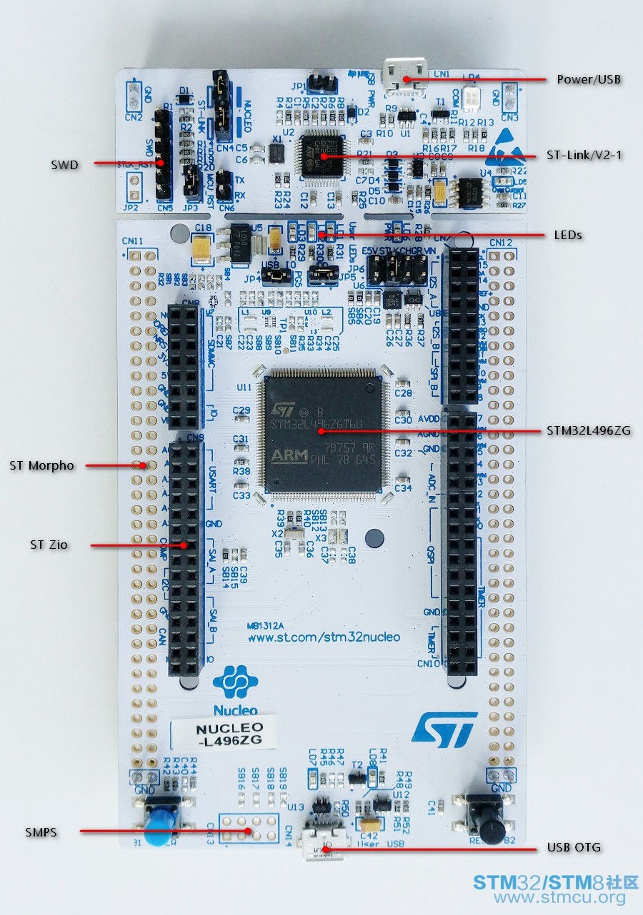

功能引脚说明(如果你看着熟悉那就对了,我盗n神的图。向n神表示歉意。请移步https://www.stmcu.org.cn/module/forum/thread-611172-1-4.html查看原帖)

板子特性
   板载芯片:STM32LZGT6(注:这是不带P的芯片没有SMPS功能)。
  SMPS功能:significantly reduces power consumption in Run mode, by generating Vcore logic supply from an external DC/DC converter. This function is only available on ‘-P’ suffixed boards。通过使用外置的DC-DC转换器,可以在运行时减少功耗。仅有带“-P”的板子有此功能。Nucleo-L496板子由于芯片没有SMPS功能,相应IC没有焊接。无此功能。
有3个用户可控制的LED。
一个用户按键。//另一个是复位。程序执行的过程中别瞎摁。
外部LSE晶振 32.768KHz。st用的这颗晶振看着好像很不错的样子。没查BOM不知道用的谁家的。
2中扩展接口:ST Zio接口(可以兼容Arduino™ Uno V3 connectivity)  //注ST Zio接口的定义包含了接口的物理外形和引脚功能特性。并不像双列直插,牛角这些只定义物理外形
ST morpho extension pin header 引出了mcu的所有I/O;
板载上有两个usb接口,上边的是st-link用的。下边的用户usb接口可以用于usb-otg实验和usb device实验。
电源供电可以使用
ST morpho接口里的 E5V     //话说之前Nucleo上使用外置E5v的时候,如果st-link不上电板子也供电的。
st-link的供电接口    //直接可用
用户USB接口      //需要点操作
VIN (7 - 12 V) from ST Zio connector  //没有外置DC-DC这个接口能用?直接7-12V进去板子不冒烟??
板载st-link v2-1。可以进行sw调试,u盘下载程序和虚拟串口。反正大家都知道了。
软件资源就是HAL库和LL库了。IDE也就大家常用的MDK,IAR,等等。
