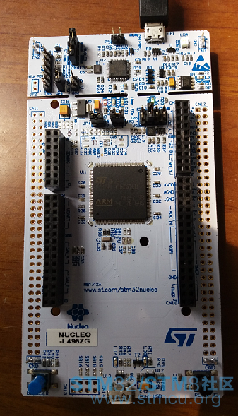

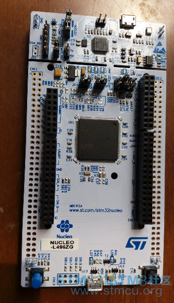

拿出板卡来看看,板卡的正反面

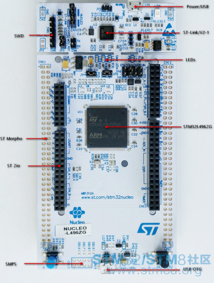

NUCLEO系列评估板基本都采用公版PCB设计,这样的好处是只要用户使用过其中的一款开板,对后续同一款式的开发板元器件的布局就会比较了解了。如果你以前使用过NUCLEO144评估板的话,像上面一些主要元器件的功能及位置应该会比较熟悉。 NUCLEO-L496ZG评估板的主要特性包括 板载STM32L496ZG微控制器,LQFP144针封装 板载SMPS(只针对P结尾的开发板),使用SMPS生成Vcore所需供电,可以极大的减少运行模式下的功耗 3个用户LED灯 两个按键,一个用户可编程按键及一个复位按键 板载LSE晶振 两种扩展接口,兼容Arduino UNO R3的ST Zio接口;引出全部可用GPIO的ST Morpho接口 USB OTG接口 板载ST-LINK/V2-1调试/下载器 4种供电方式,ST-LINK USB供电,Vin, E5V及+3.3V

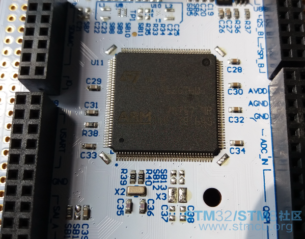

主芯片部分特写
