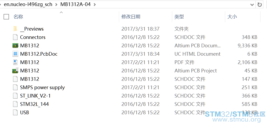

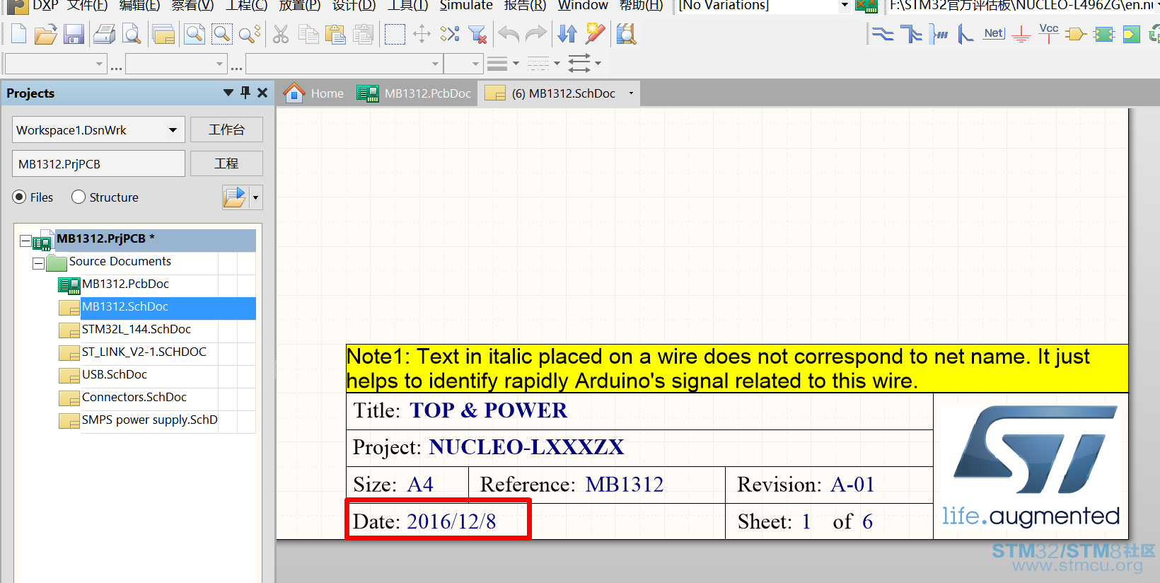

在上篇提到的官网链接可下载到NUCLEO-L469ZG的设计文件,使用AD画的,解压后如下: 搜狗截图20170331183839.png
不愧是业界良心,开源板卡的电路图设计文件和PCB设计文件,稍微遗憾的是这次没有提供元器件封装库;
打开电路图,看日期是4个月前就设计好了的。

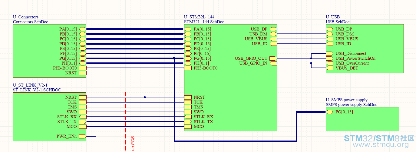

1.总体框图
总共由6部分构成,ST-LINK仿真器部分、电源部分、USB接口部分、SMPS部分以及两边的扩展接口。

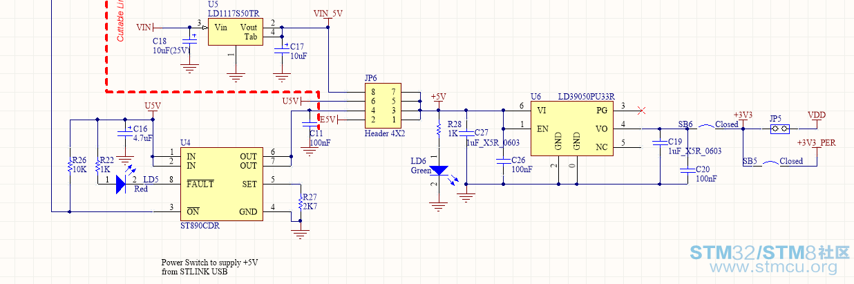

2.电源
可以看出支持4种供电方式,分别是外部5V输入、来自USB的5V输入、VIN输入通过JP6的跳冒进行选择,LD1117S50TR是5V LDO,LD39050PU33R是3.3V LDO,JP5跳冒断开连接电流表可测量MCU功耗,ST890CDR是ST自家的电源开关芯片,The ST890 is a low voltage, P-Channel MOSFETpower switch intended for high side load switchingapplications.This switch operates with inputs from 2.7V to5.5V, making it ideal for both 3V and 5V systems.Internal current limiting circuitry protects the inputsupply against overload.

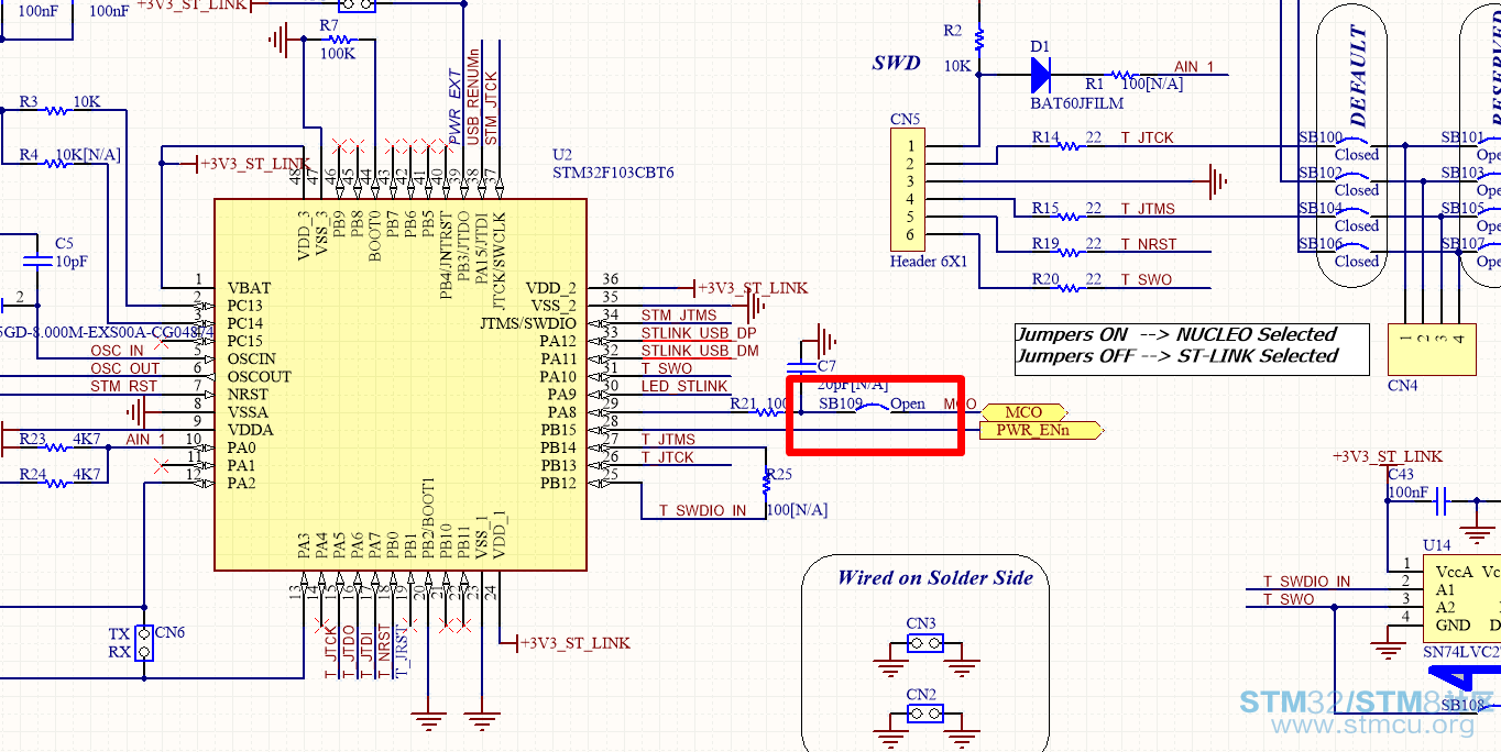

3.ST-LINK部分
ST-LINK/V2-1集虚拟串口,大容量存储设备,SWD调试于一体,与以往不同的是,板卡反面SB109默认是没有焊接的,若需要使用ST-LINK模块输出的8MHz时钟作为L496的外部时钟输入,还需自己焊接一颗0欧姆电阻。

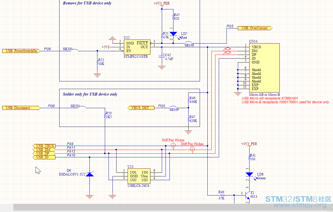

4.USB部分
L496的亮点就是USB了,STMPS2151STR是自家的电源开关芯片,The STMPS2141, STMPS2151, STMPS2161, STMPS2171 power distribution switches are intended for applications where heavy capacitive loads and short circuits are likely to be encountered. These devices incorporate 90mΩ N-channel MOSFET high-side power switches for power-distribution. These switches are controlled by a logic enable input.
USBLC6-2SC6是作为ESD保护使用,红色LD7是USB过流指示,绿色LD8是USB电源错误指示。

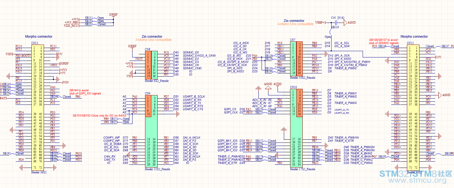

5.扩展接口
这货学名叫ST Zio,兼容Arduino UNO,另外一个是ST morpho;

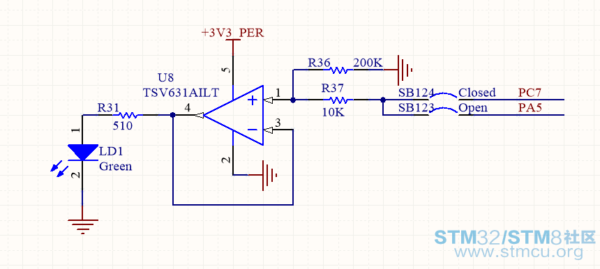

有点疑惑的是LD1偏偏要搞个运放来驱动,若是PC7管脚驱动能力不够,换一个就是了嘛,哪位大神知道,麻烦告知下;

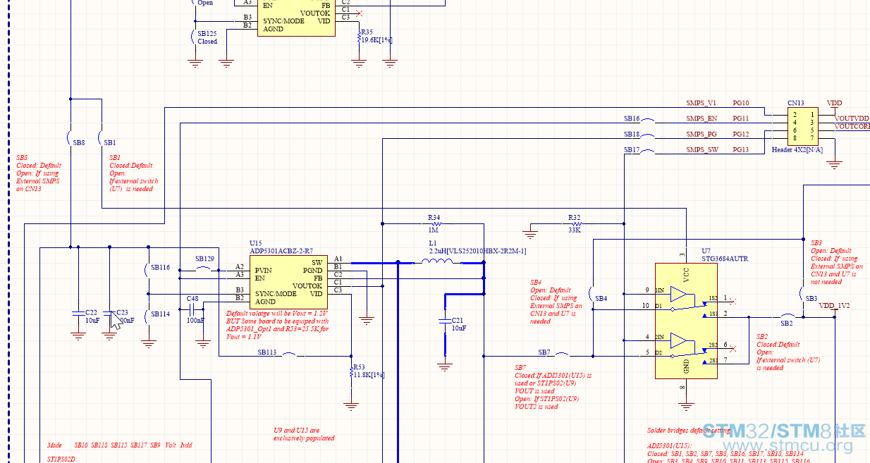

6.SMPS
本次活动板子没有这个功能,还是头一次看到这个名词,百科的解释是:开关电源(英文:Switching Mode Power Supply),又称交换式电源、开关变换器,是一种高频化电能转换装置。其功能是将一个位准的电压,透过不同形式的架构转换为用户端所需求的电压或电流。[1]

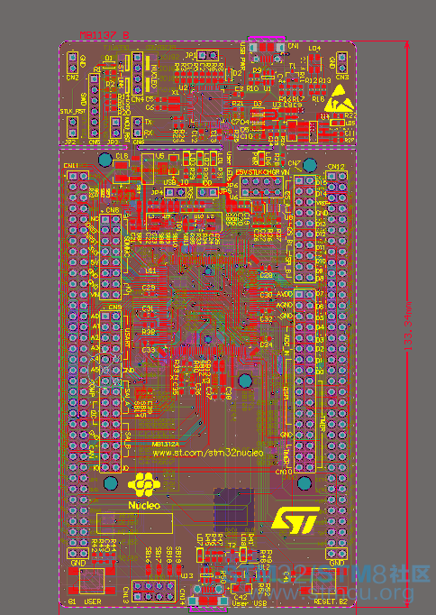

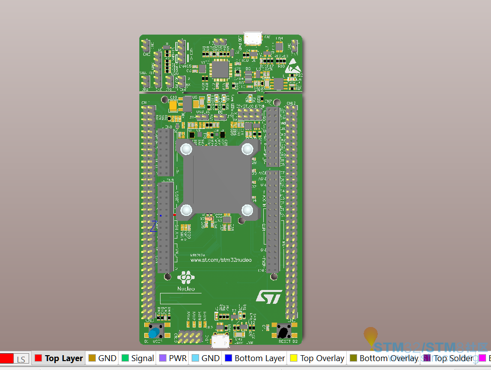

最后看下PCB,居然是6层板,呵呵,开源了也没人去山寨,也是种防盗手段。
