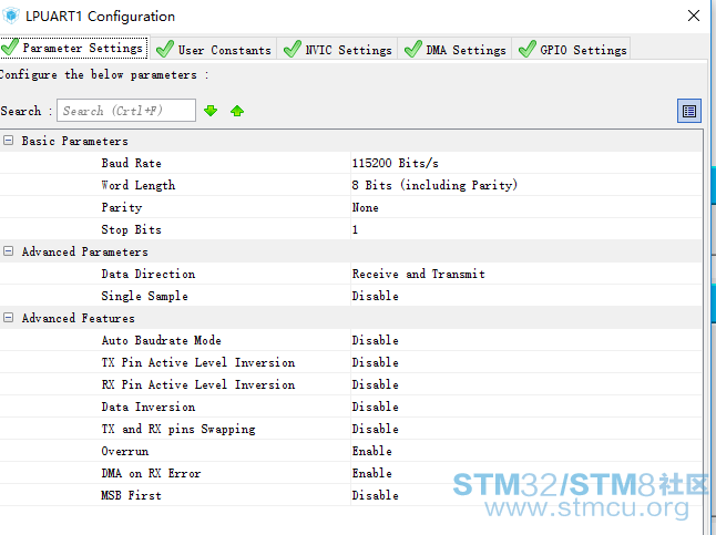

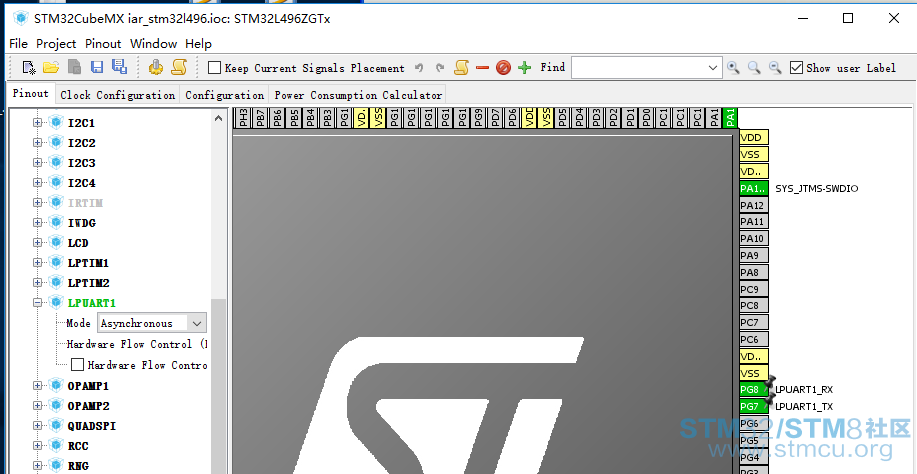

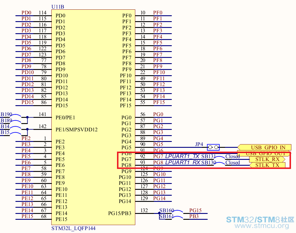

    跑分总得调用虚拟串行通讯USART来完成。在这片NUCLEO-L469ZG上,虚拟串口是通过PG7、PG8的LPUART1来进行通讯的。这与早先的F7、F4等板子有所不同。它使用的是具有新亮点的LPUART1。
    虚拟串口的硬件连接
首先使能LPUART1,并将IO口映射到PG7、PG8。

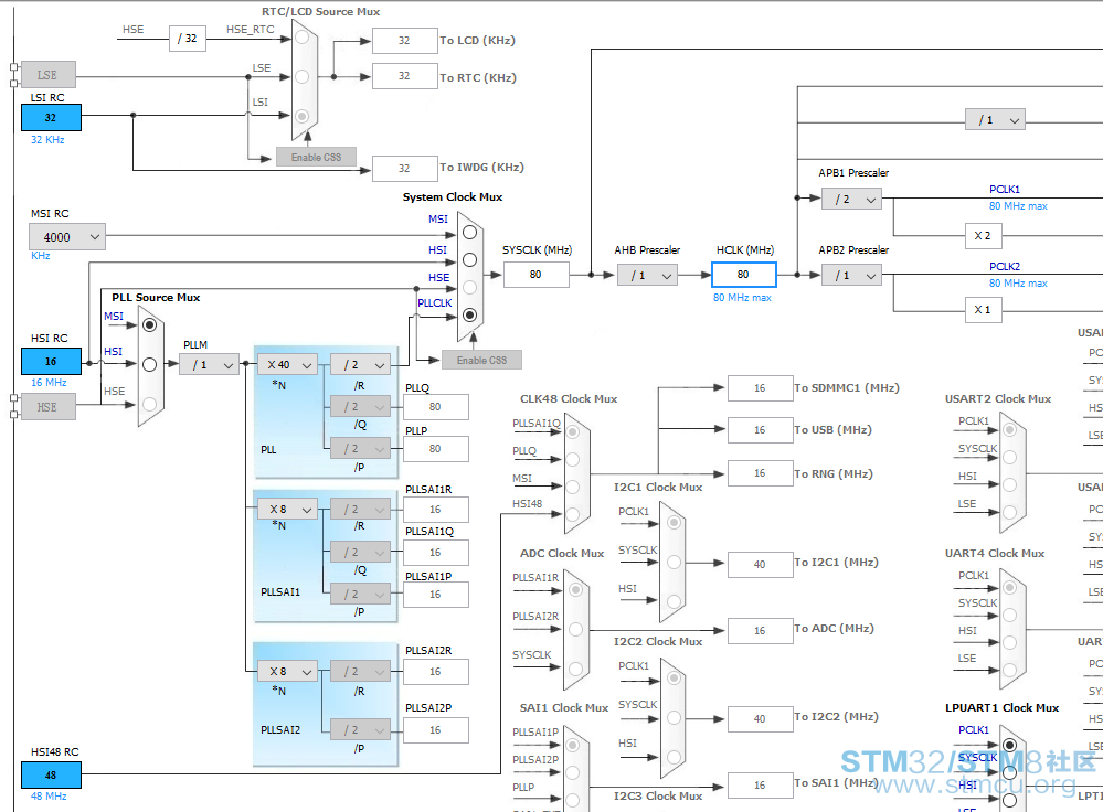

  系统时钟配置为80MHZ。不知何故,如果使用HSI,串口通讯显示会乱码,老老实实使用默认的MSI。
其他配置与F7、F4系列大同小异。

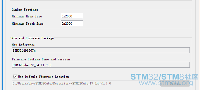

堆栈就给它0x2000吧

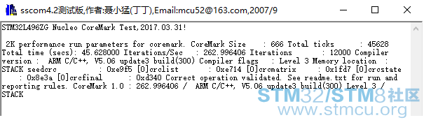

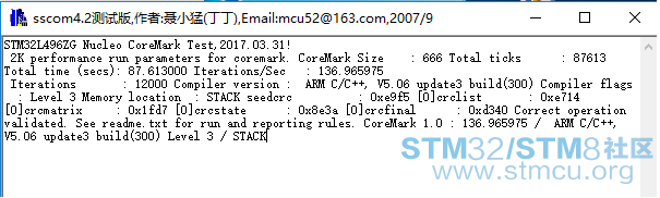

在MDK下运行的结果是136.96
在IAR下运行的结果是262.99
相差很多呀。不知道你们能跑多少分,记得分享喔!

斜阳 回答时间:2017-3-31 22:32:13
依然IAR比MDK跑分高一大截
anny 回答时间:2017-4-1 08:21:38
MDK确实会低一些

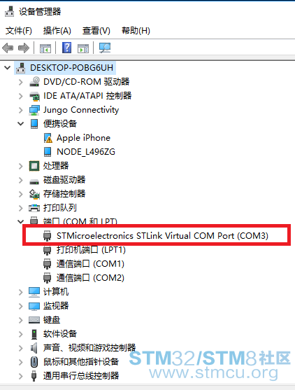

另外,如果你用的是STM32L496 NUCLEO板子,虚拟串口是从LPUART1连接的
pythonworld 回答时间:2017-4-4 15:41:08
wenyangzeng 发表于 2017-4-4 15:33
那你应该检查一下PC机里的虚拟串口出现了没有,如果没有,应该重新安装ST的虚拟串口驱动看看。
我看了一下没有问题,设备管理里显示是对的。奇怪!!
